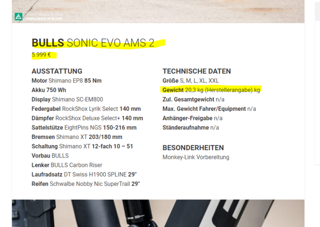

Respekt, Bulls hatte ich jetzt nicht so auf dem Schirm.
Akku Integration finde ich beim Rotwild aber gelungener. Dafür hat der Bulls die größere Kapazität. Der vertikal stehende Dämpfer gefällt mir nicht, ich stehe auf horizontale Einbaulage wie am Rotwild. Aber das ist alles Geschmackssache.
Finde ich aber gut dass es noch mehr Konkurrenz gibt in dieser Richtung. Volle Power des EP 8 bei möglichst geringem Gesamtgewicht.
PS. Achso ich habe mich trotzdem fürs RX375 entschieden

Ha. :angel: ....eher anders rum...die entwickeln selber so gut wie gar nix selber. Die meisten Teile werden von Bulls entwickelt und über die ZEG weiter gereicht.

Im derzeitigen Marktangebot stehen neben dem Rotwild noch das Orbea Rise, das Speci Levo SL, Fazua-Bikes und vielleicht noch eingeschränkt aussergewöhnlich leichte AM-Bikes wie das Bulls, wobei ich dessen Gewicht gerade mit den 1900er Laufrädern kaum glauben kann. Das schon lange erhältliche Stevens mit Zusatzakku soll noch erwähnt werden.
Es gibt Wechselakkus gleicher Grösse mit EP8 (Rotwild), Festakku mit Range Extender und gedrosseltem EP8 (Orbea), Festakku mit Range-Extender und Leichtmotor (Speci), das Fazua-System und eben die konventionellen Bikes mit grossem Wechselakku und "grossem Motor", die sehr leichte Rahmen und Parts haben, zB auch ein Levo S-Works oä.
