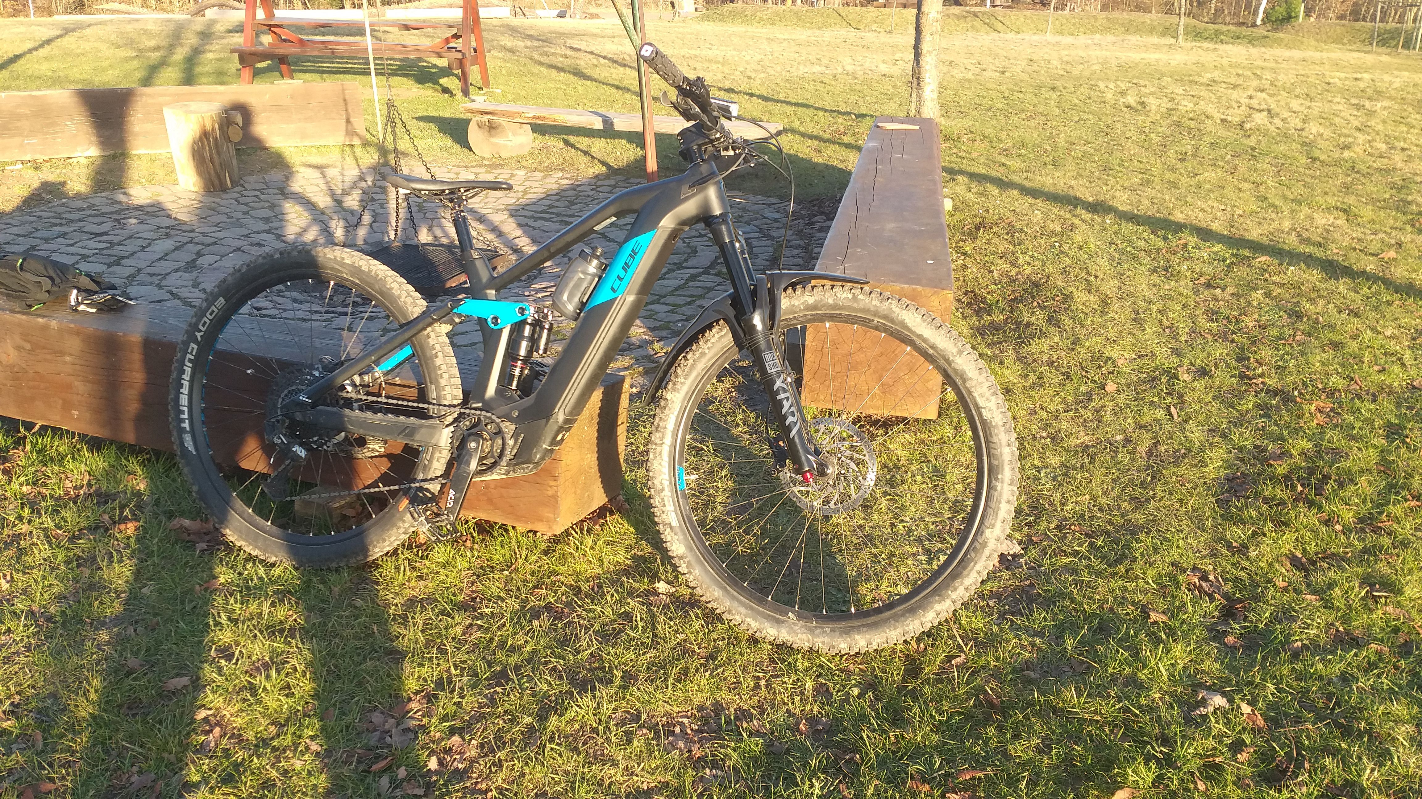

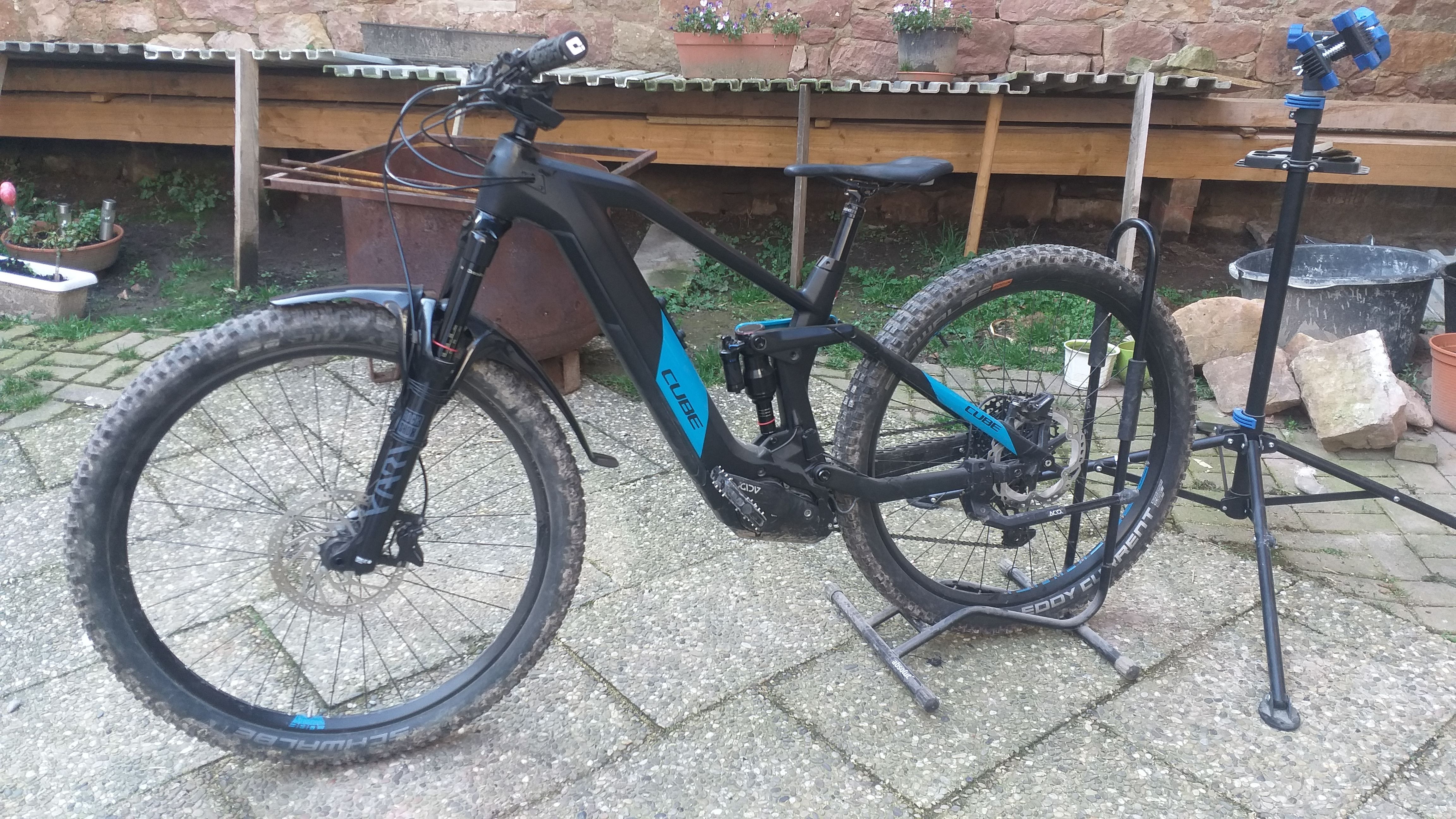

Heute habe ichs geschafft die erste Feinjustierung meines Umbau abzuschließen. Der Rest ergibt sich nach den nächsten Touren.
Die Marzocchi Bomber Z2 ist ein Träumchen, super sensibles Ansprechen.
Auch die Magura MT5 ist nach dem ersten einbremsen ein Traum. Gott sei Dank keine Probleme wie man oft liest mit klingeln oder klötern.

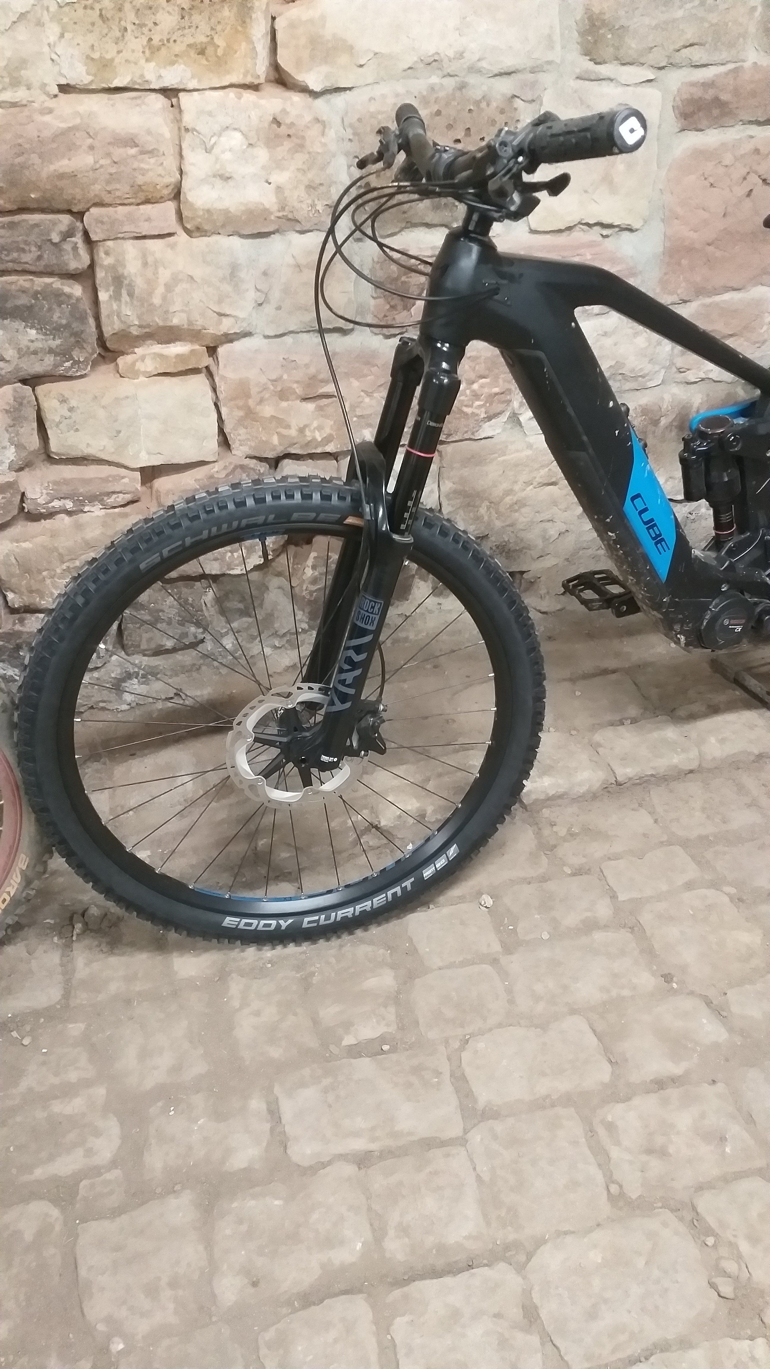

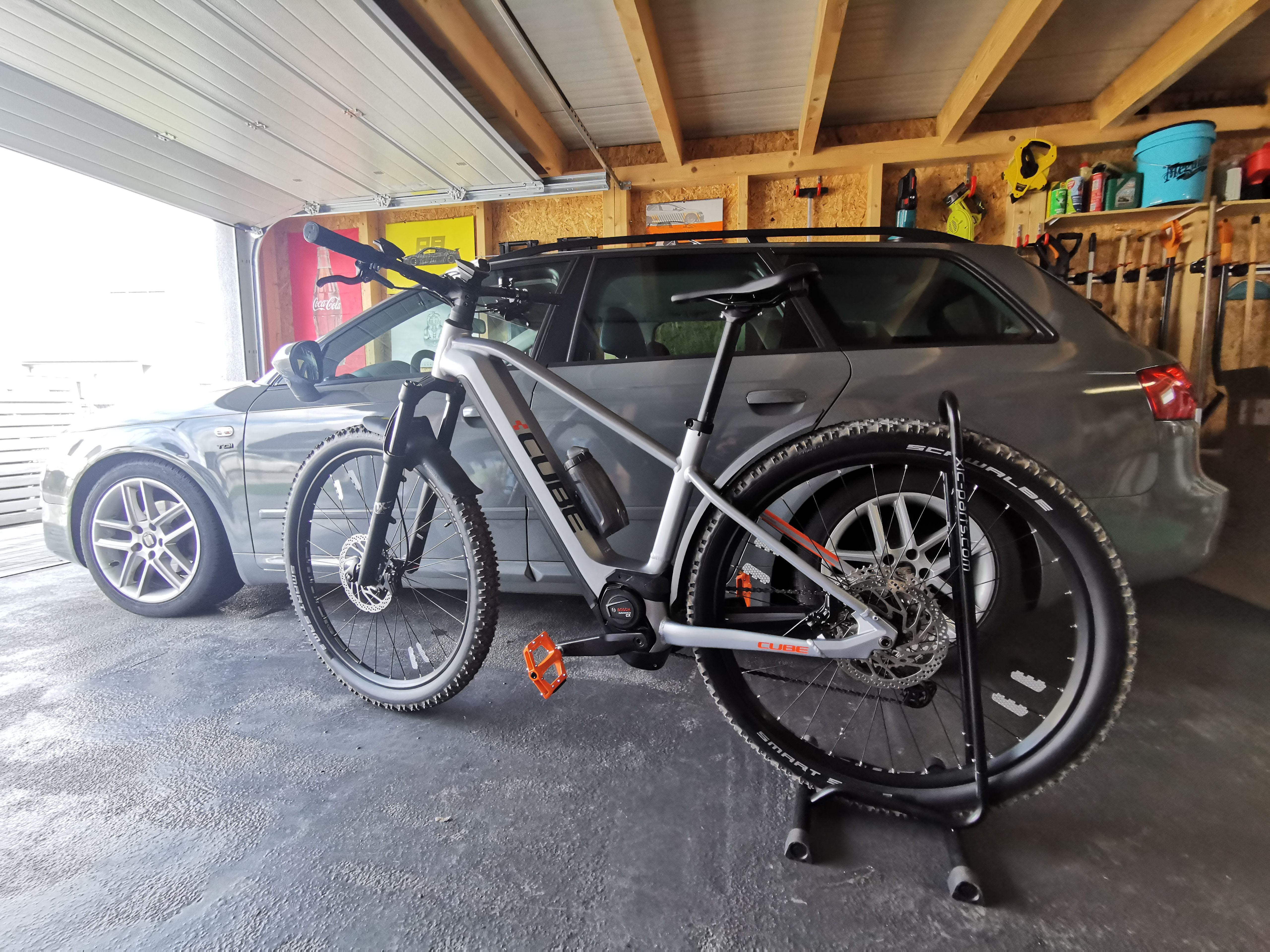

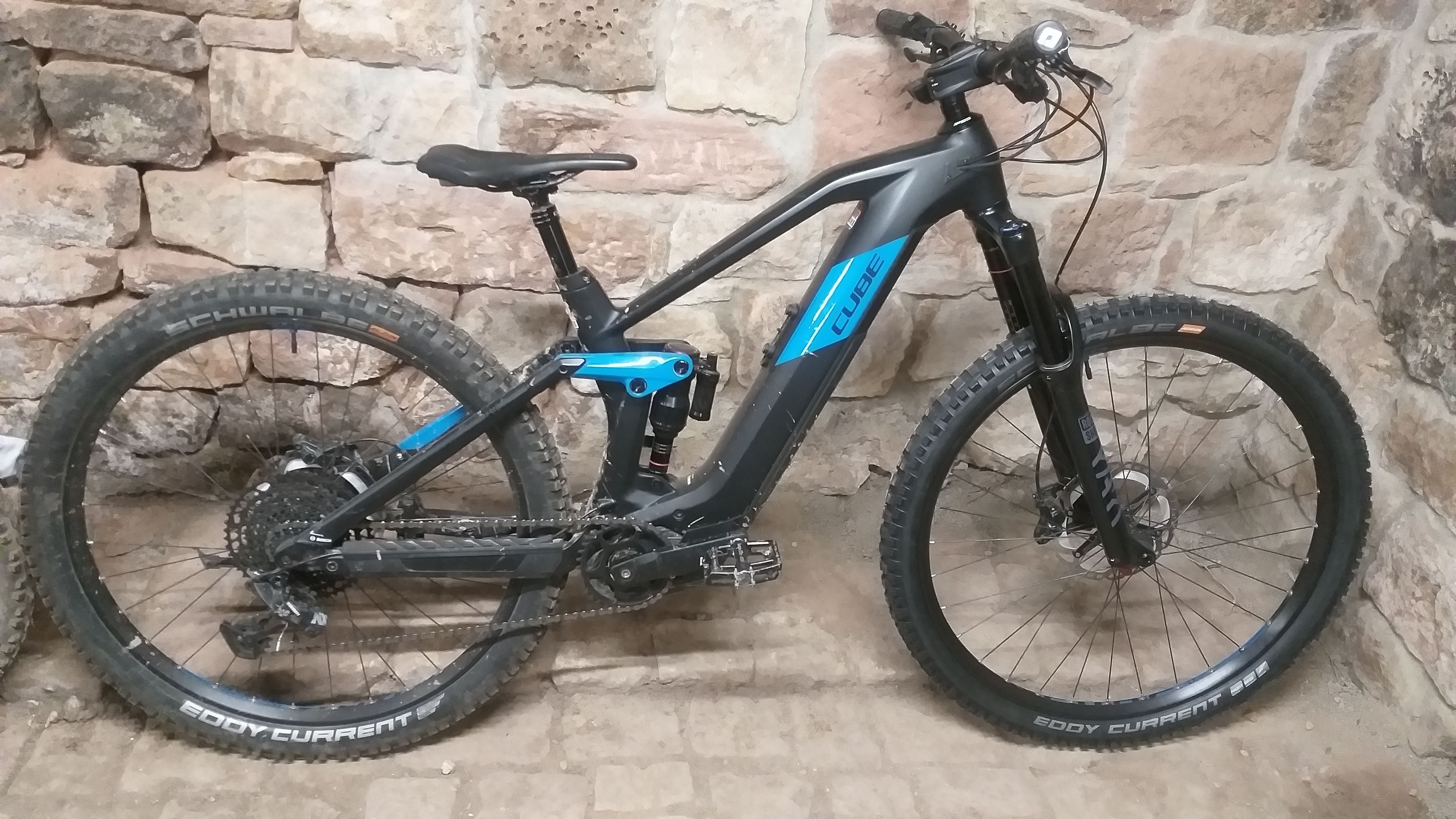

Dann will ich auch mal:
20er Stereo 140 Race
ODI Griffe
SQ Lab 60X
Crud Fender
NC 17 Pedale
Acid Ständer (sehr verpönt ich weiß😜😜)
Hinten auf 203er Icetec Scheibe umgebaut
Eddy Current Rear Tubeless ( Front kommt noch)
RS Superdeluxe Ultimate mit MegNeg Kammer
RS Yari mit 150mm und 42er Offset, heute verbaut und getestet.
Um Welten besser als die 35 Gold🙂
Geplant ist noch:
Vorderreifen auf Tubeless mit Magic Mary oder Eddy Current.
Sattelstütze Bikeyoke in 160mm
Bremsscheibe vorne tauschen mit Trickstuff Beläge.
Yari mit ner MST Zug und Druckstufe aufrüsten
Vllt noch andere Laufrräder. Wer weiß😀

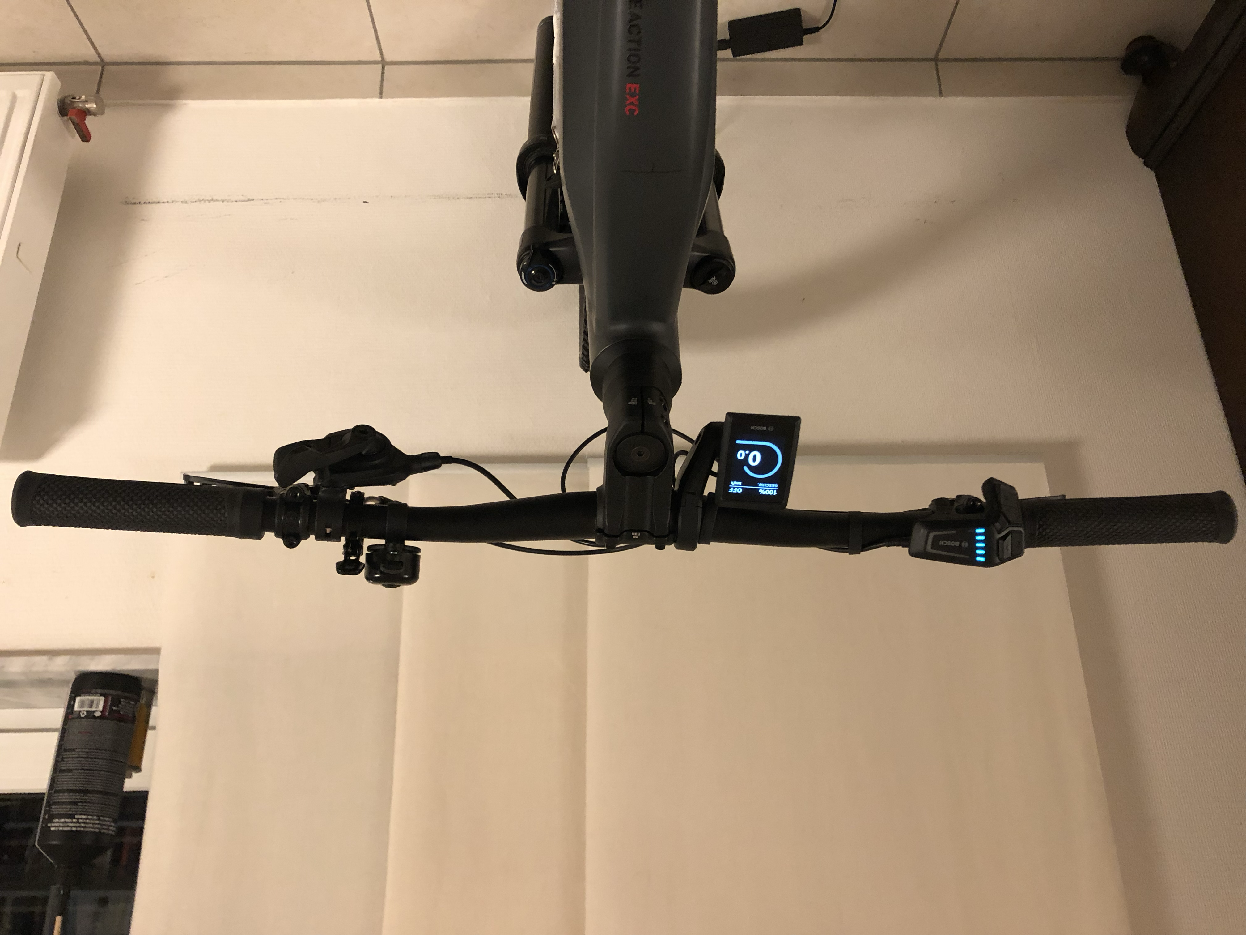

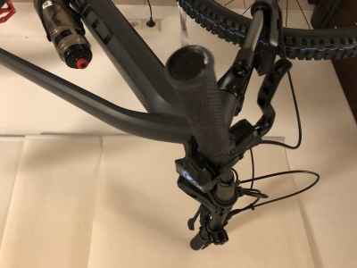

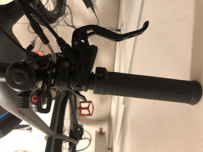

Was habe ich an meinem CUBE REACTION HYBRID EXC 750 29 verändert?
1. Versenkbare Sattelstütze von RFR eingebaut
2. Aluminumpedale
3. Cockpit neu angeordnet
- Kiox 300 links vom Steuerrohr bzw. Vorbau montiert
- LED Remote etwas senkrechter montiert.
- Die Bremshebel soweit wie möglich nach aussen verschoben. Die Schalteinheit für die Gänge (1-12) so eng wie möglich neben dem rechten Bremshebel platziert. Dazu noch diese Schalteinheit etwas nach oben geholt. Links von der Schalteinheit dann den Hebel für die versenkbare Sattelstütze montiert
4. Umstellung auf Tubeless
Nachdem ich nach ca. 80 km die erste Reifenpanne hatte, habe ich auf Tubeless umgestellt. Bei meinem Vorgänger eMTB waren auch einfache Schwalbe Smart Sam installiert. Da hatte ich auch regelmäßig (ca. alle 150 km) eine Reifenpanne. Nach der 7ten Panne habe ich auch dort auf Tubeless mit Nobby Nic umgestellt. Den Leidensweg habe ich dieses Mal abgekürzt ;)
In dem Gebiet, in dem ich unterwegs bin, fährt man häufiger an Dornen vorbei bzw. darüber.
Anmerkungen zur Tubeless Umstellung:
- Reifen Nobby Nic Evolution (ca. 50 € das Stück)
- Felgenband erneuert. Werkseitig ist nur ein Gewebeband mit 2 cm Breite montiert
- Ventile sind von Milkit. Man sollte sich dazu unbedingt das Spritzenset gönnen, um die Vorteile des Systems zu genießen
- Als Ventilhöhe habe ich 35 gewählt.
- Beim Felgenband habe ich 32 mm gewählt. Also 2 mm mehr als die Innenbreite. Montiert habe ich aber einen vorhandenen Rest (35 mm von Muc-Off).
- Dichtmittel ist ebenfalls von Muc-Off
- Das Dichtmittel ist noch nicht im Reifen. Ich warte noch auf das Spritzenset. Aber die Luft hält bereits auch ohne Dichtmittel.
Was kommt noch?
5. Eine Klingel
?. Eventuell noch eine Halterung für das Smartphone.
Ich habe zumindest im Schrank noch eine SP Connect, die man direkt auf dem Steuerrohr montieren kann. Ich warte aber noch ab, wie gut die angekündigte Komoot Integration ausfällt. Ich habe die Hoffnung noch nicht aufgegeben, dass die KIOX 300 Anzeige für die Navigation ausreichend ist und das Handy in der Tasche bleiben kann.
Das war es dann aber auch - hoffentlich!

Ich gebe George teilweise recht. Das Cockpit wäre zumindest interessant. Da warte ich noch auf bessere Lichtverhältnisse. Kellerlicht ist für mein Smartphone nicht ausreichend um kontrastreiche Bilder zu produzieren.
Update 20.2.2020: Bilder vom Cockpit in #126 sind jetzt hochgeladen.
Hallo zusammen,
Wollte euch auf dem laufenden halten.

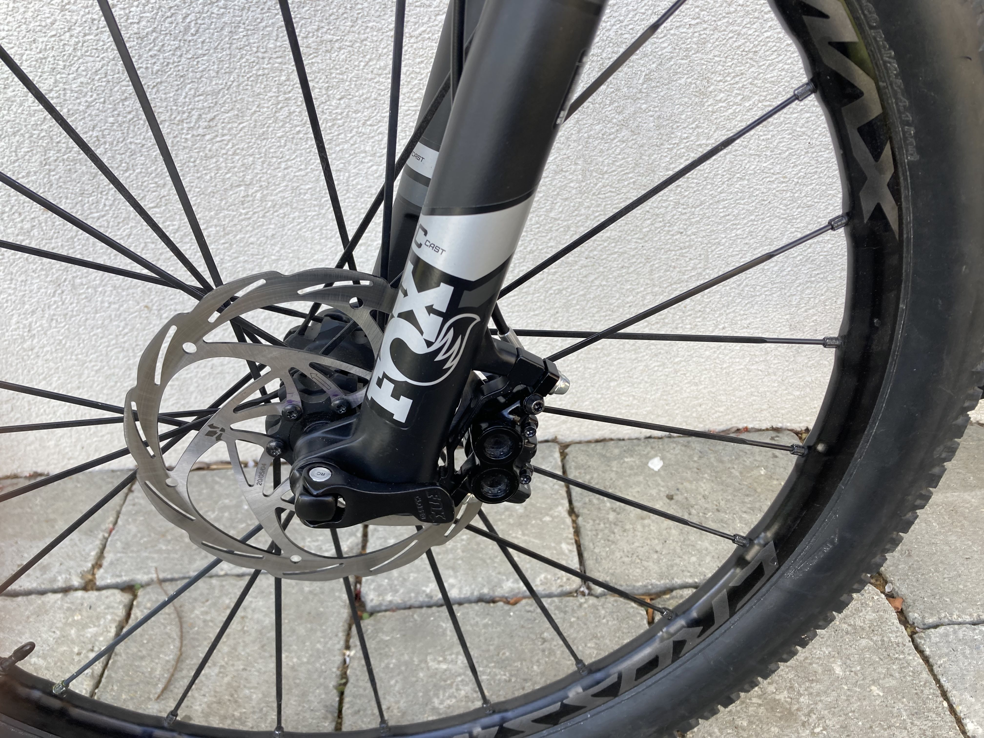

Jetzt auch vorne Eddy Current Tubless und Shimano MT 800er Scheibe, passend zu hinten.
Morgen gehts aufn Trail😁

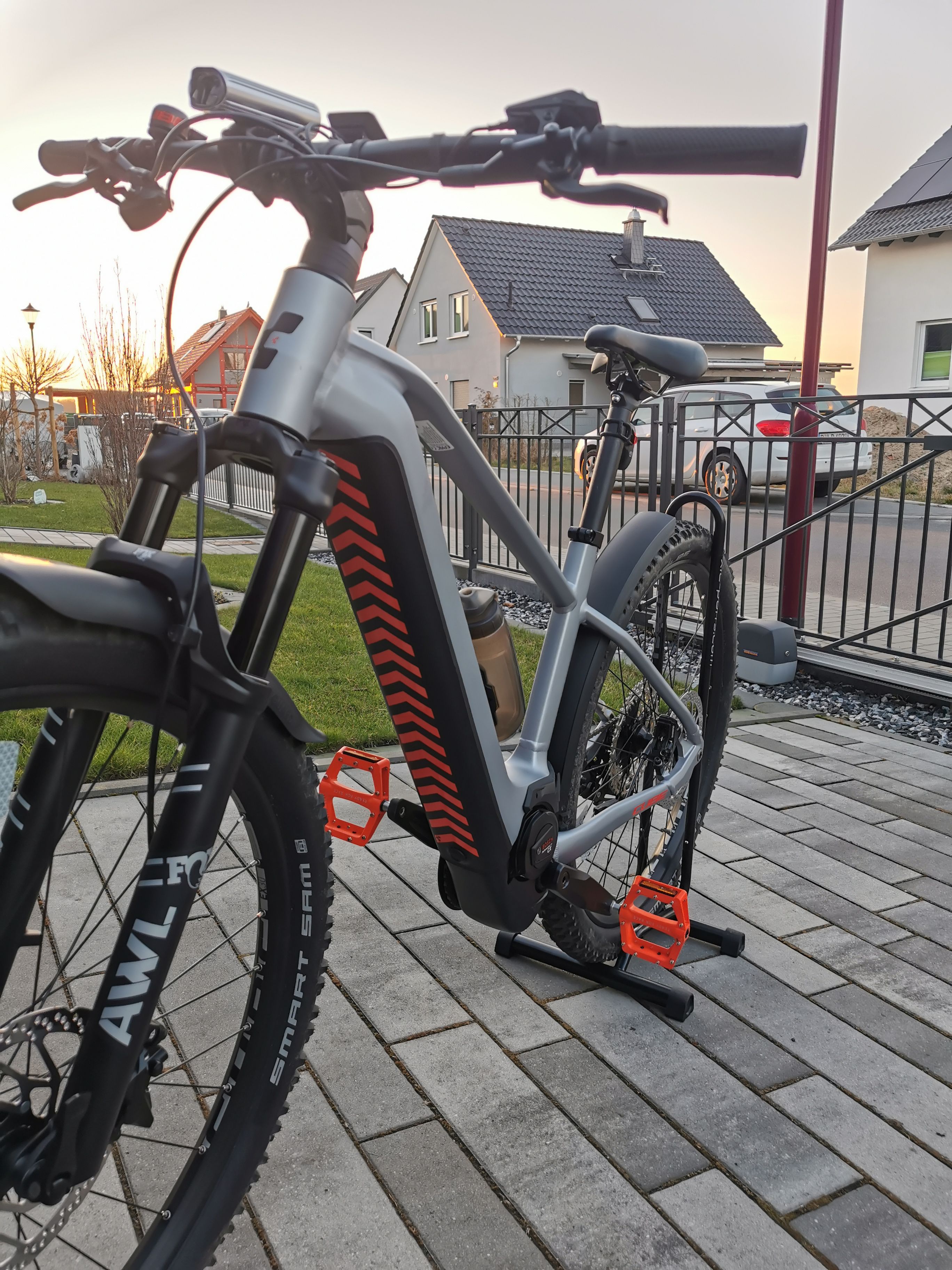

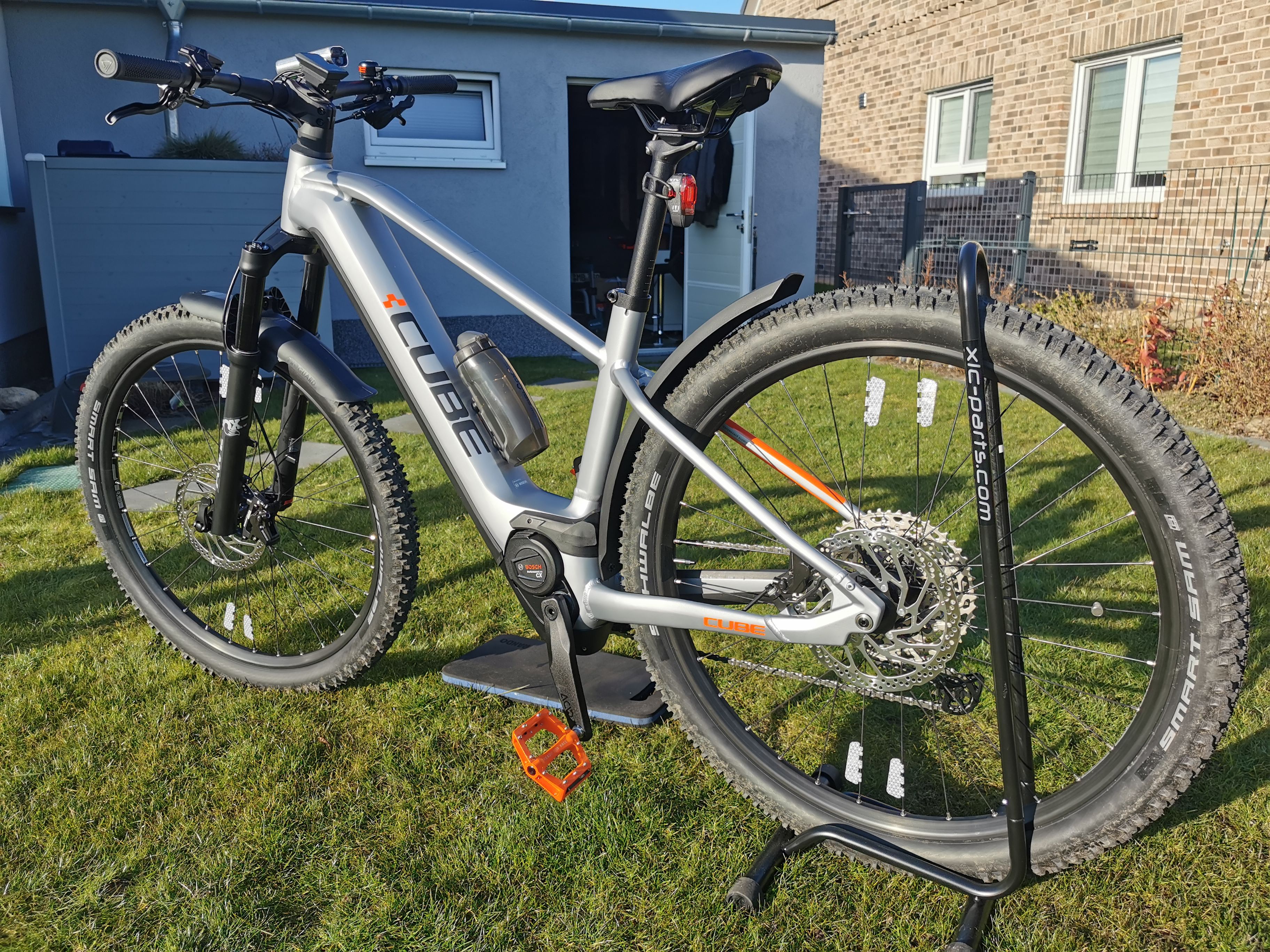

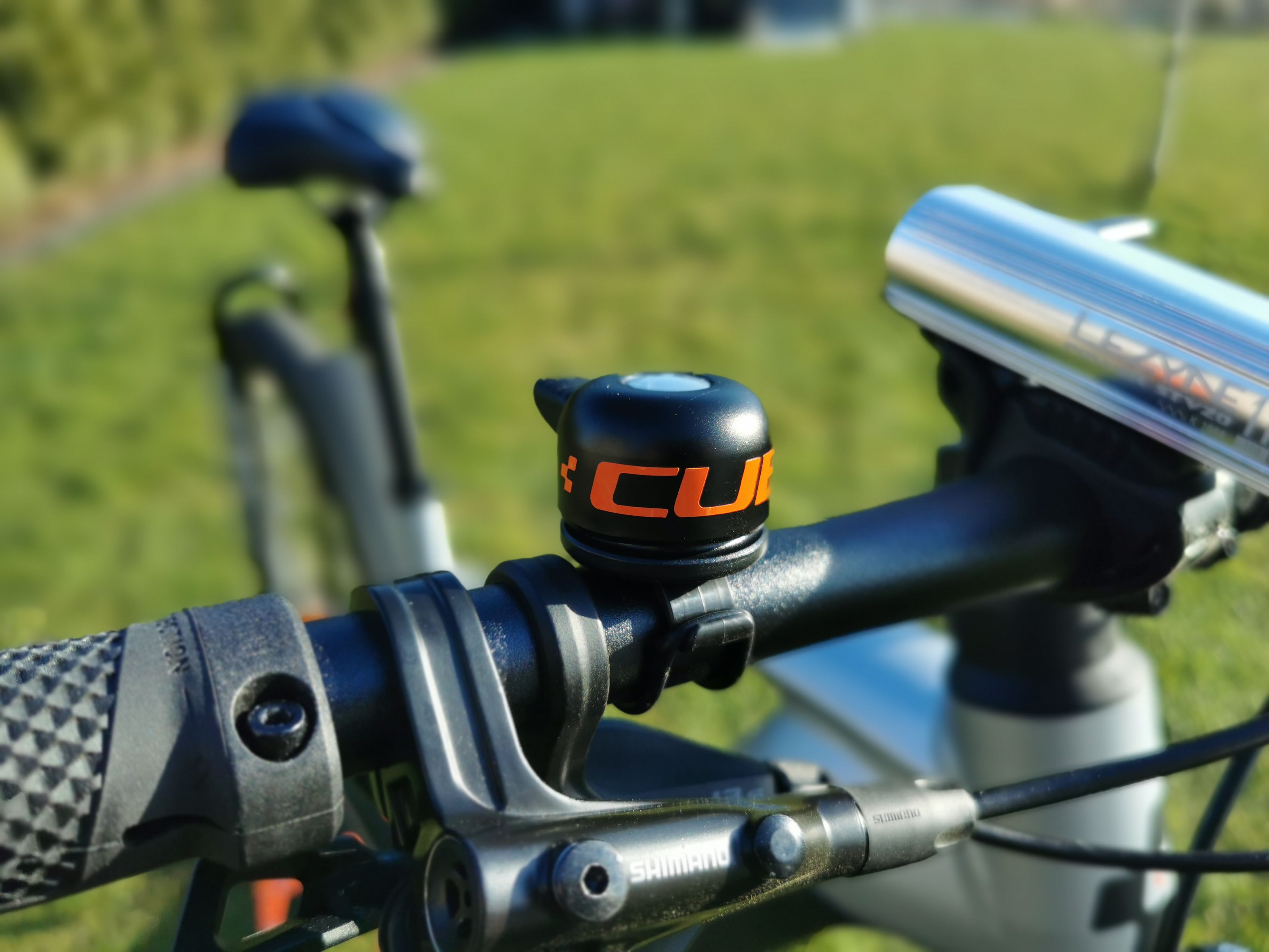

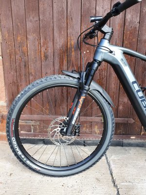

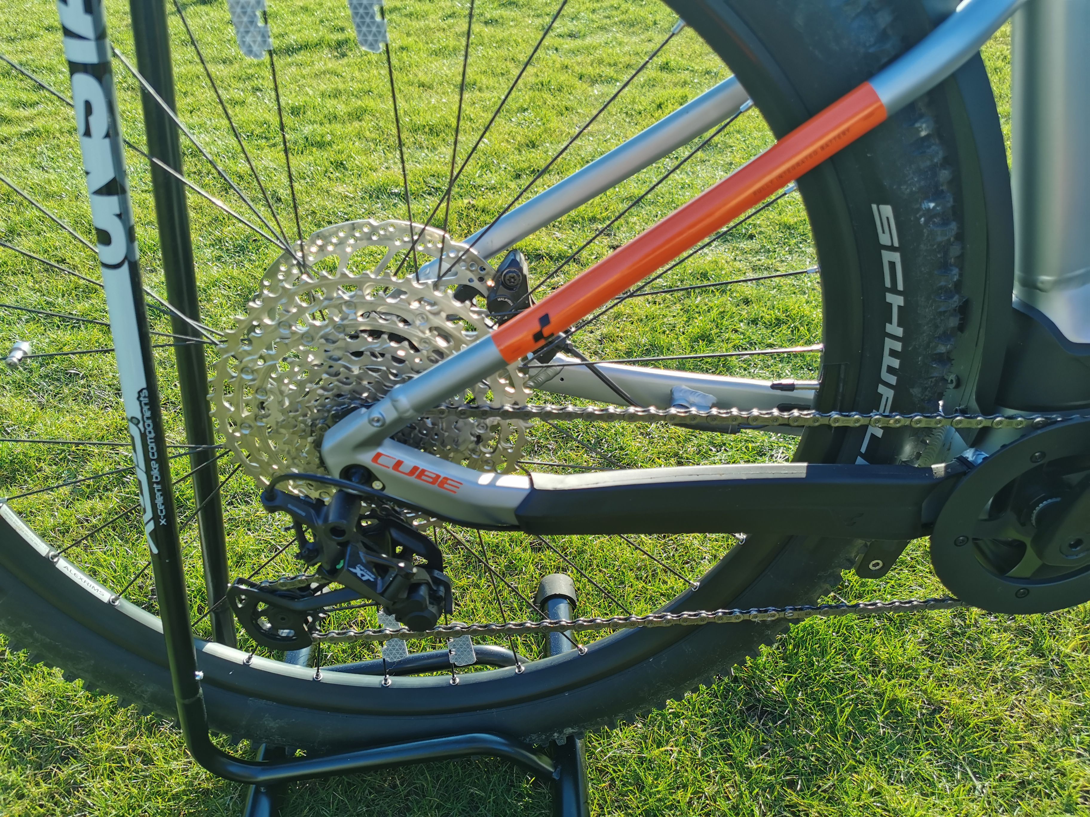

Bisher ist noch nicht viel passiert an meinem 2022 Reaction-hybrid SL750.
RRP Proguard short vorne
ACID Schutzblech hinten stark gekürzt
Miniklingel
RFR Race Flat Alu Pedale
Fidlock Trinkflasche
SQ Lab 610 Sattel
SQ Lab 7OX Griffe
StVZO Beleuchtung von Lezyne
Akzente mit Aufklebern gesetzt, Original sah das Bike ziemlich trist aus.
Edit: Heute gab es noch ein Designupdate am Akkudeckel.

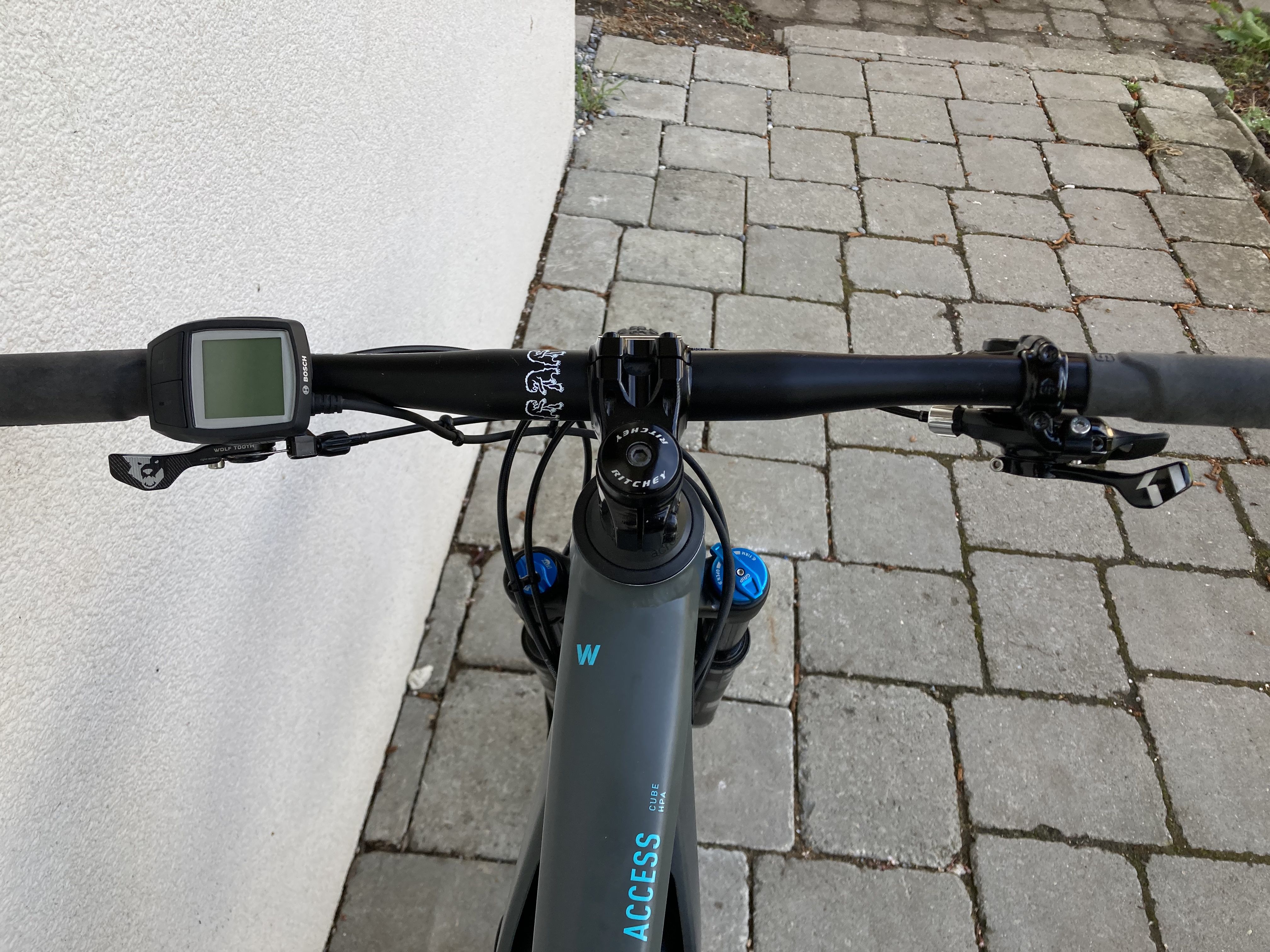

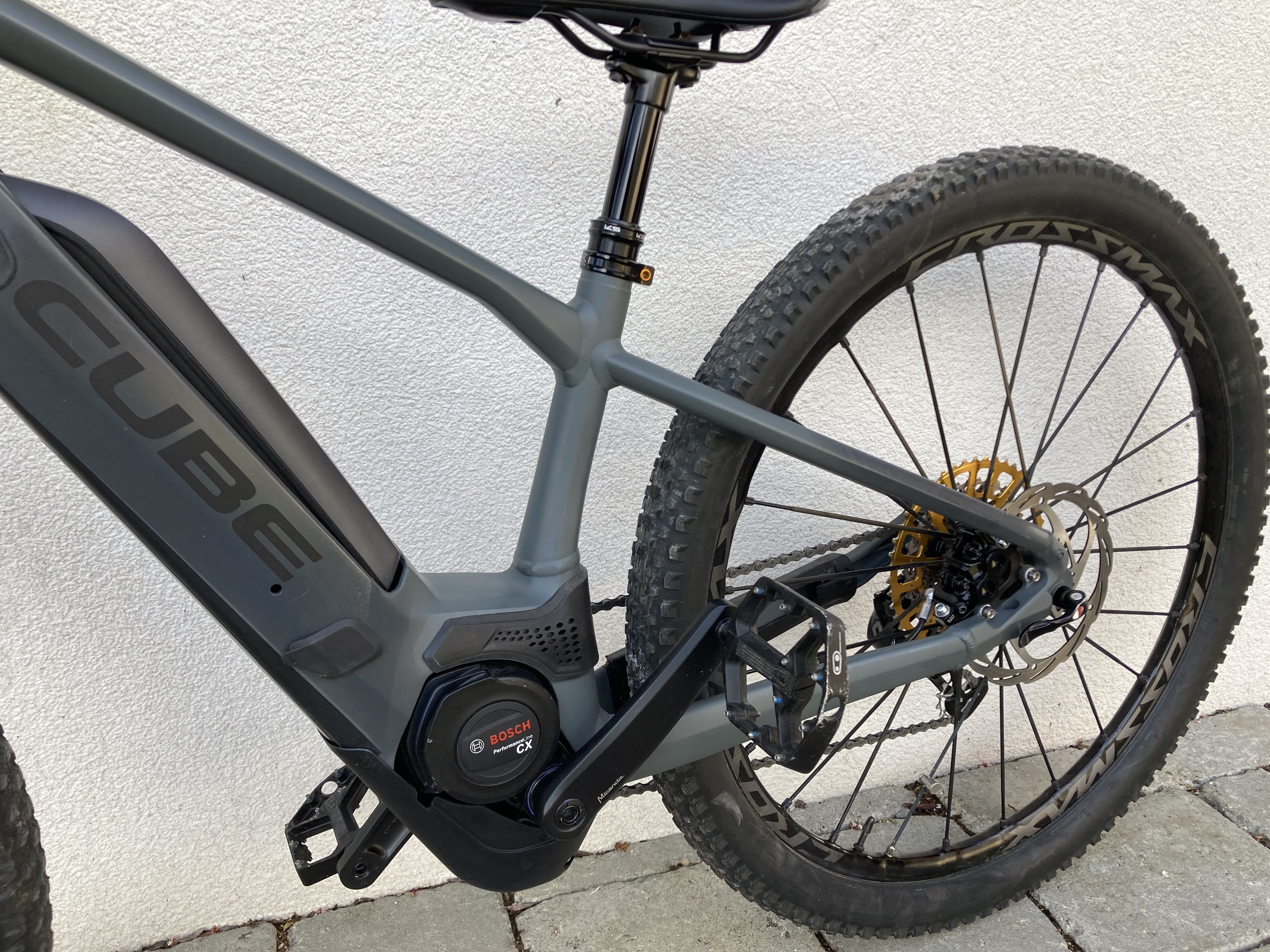

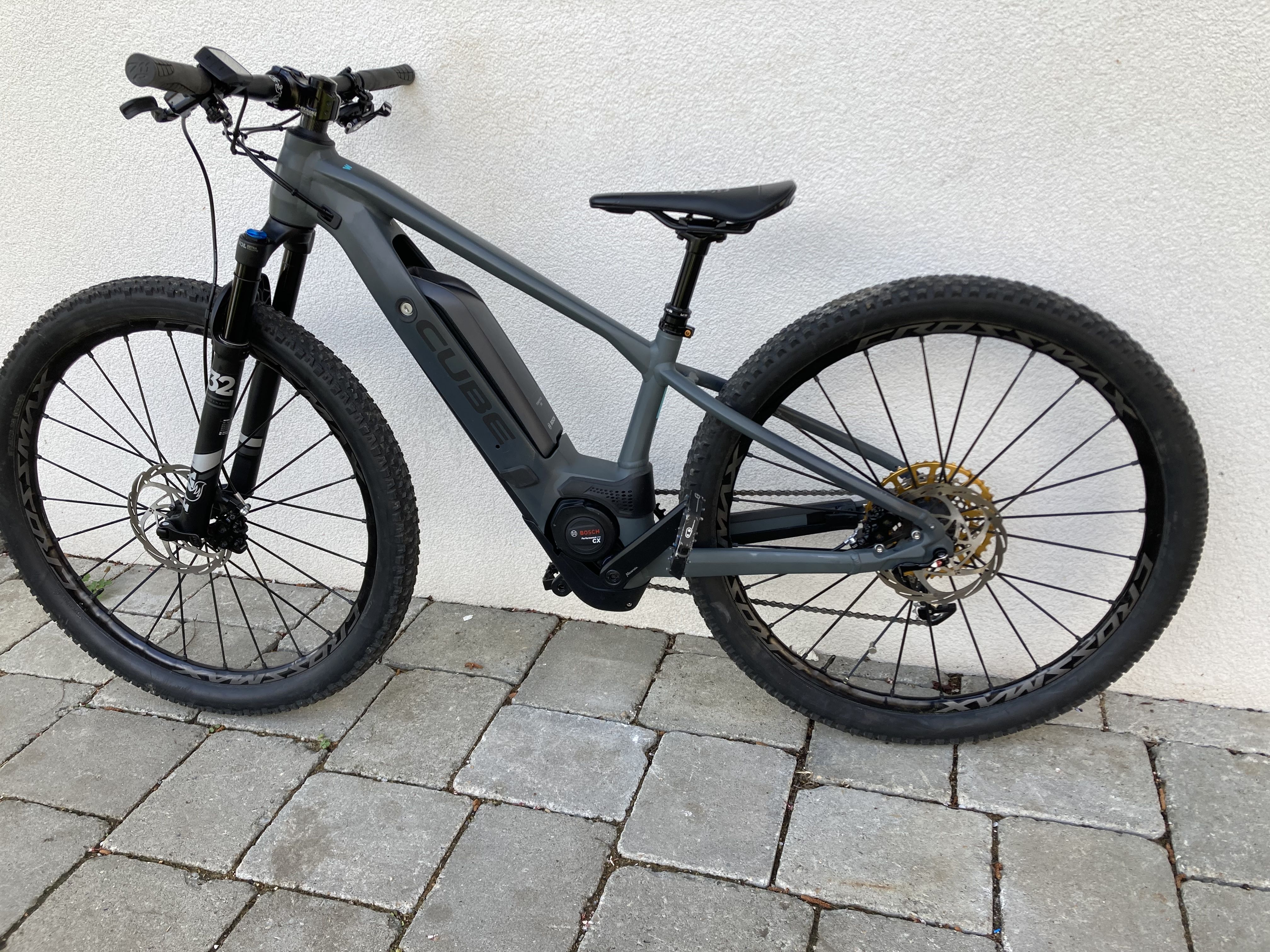

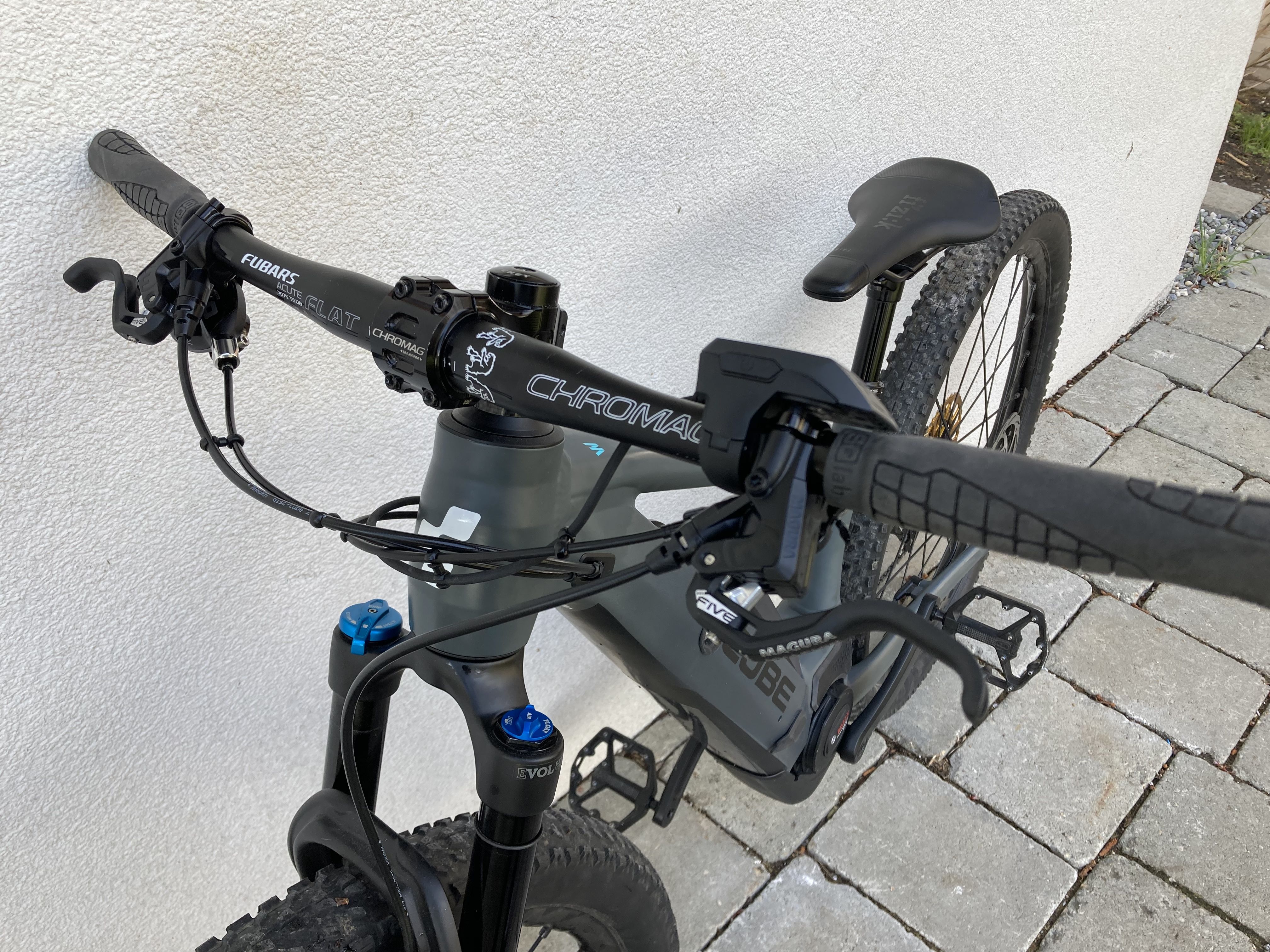

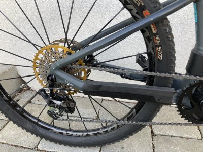

Hi
ich hab eienglich alles geändert, aich meiner 11 Jährigen das ebike selbst zusammnegbaut habe, sowie die letzen Bikes auch.
Habe einen cube acid hybrid one Rahmen aus 202 hergenommen in 27.5 zoll und 13.5er Rahmengrösse.
So war die Überstandshöhe super und mit der Sattelstütze per Knopdruck die Sitzahltung perfekt.
Das Design habe ich schnell überlackiert, gefiel mir nicht
da die aktuellen Youth bikes den ältern Motor drin haben, war es mit eine Entscheidung diesen Rahmen zu nehmen. der Aufsatz akku stört dabei nicht.
Fox32 Performance Gabel
Sram X01 Schaltung, XX! Kassette mit wolftooth Ritzel
Mavic crossmax pro Laufräder
MT5 mit HC Hebeln mit Wolftooth Remote
Variostütze
Chromag Anbauteile
Purion
Bosch cx Gen4
500er Akku
Es läuft wunderbar smooth und leise.
Das Bike wiegt samt variostütze mit akke 19.5 kg
Ist ein super Wert und die kleine hat vedammt viel Spass damit

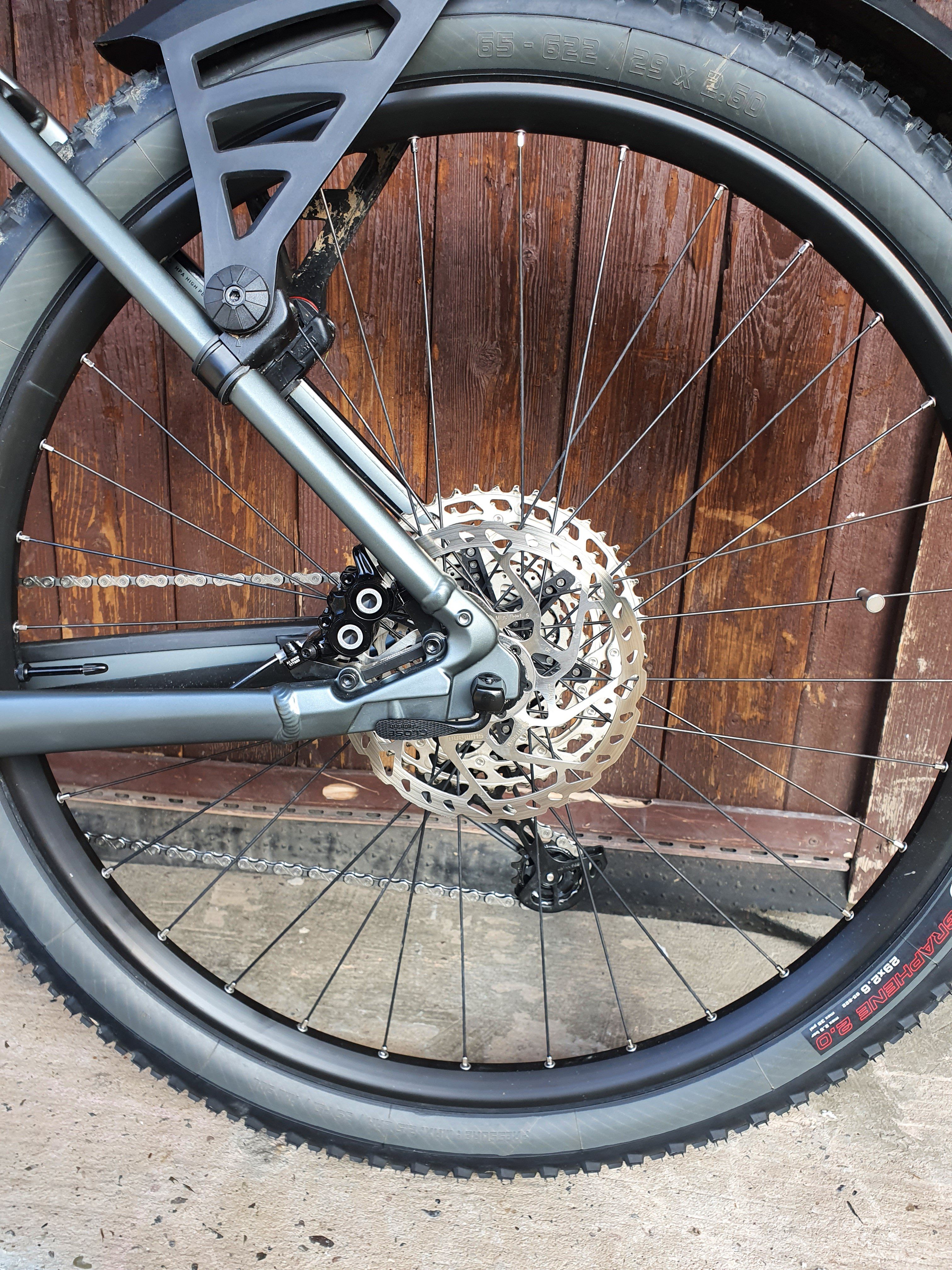

habe mein reaction hybrid 750 slt vorne auf sram ultimate 4kolben umgerüstet, dazu vorne und hinten auf tubeless mit racing ralph und racing ray in 29*2.1
und auf klickpedale umgerüstet.
gabel kommt noch, sobald sie da ist.
