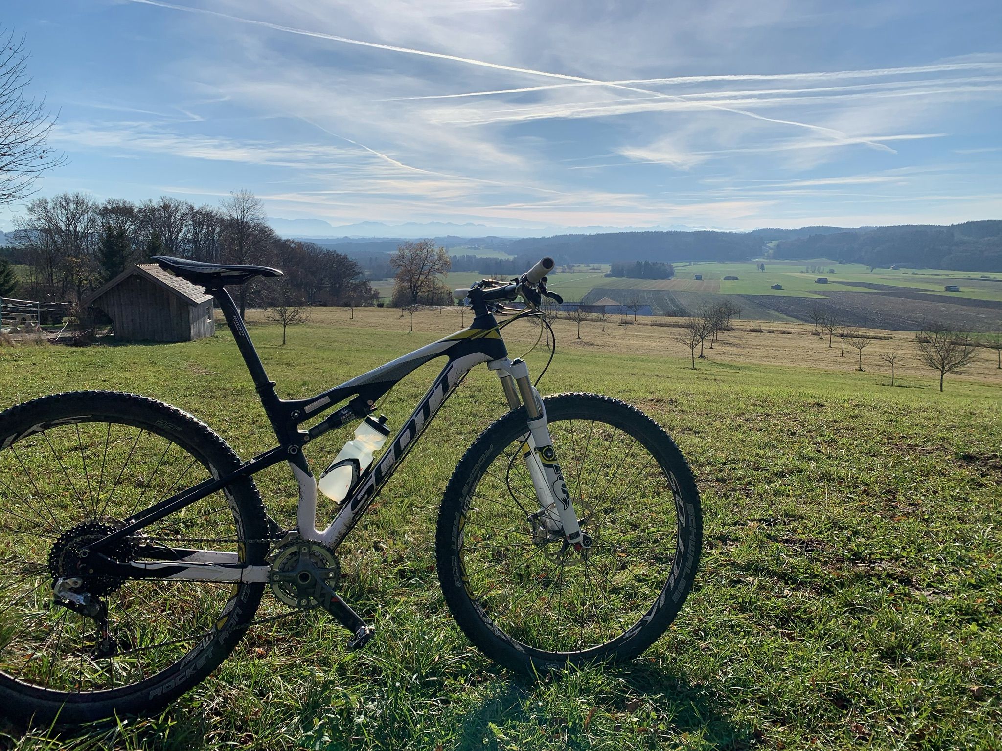

Jetzt bringe ich noch den “Rocket Ron“ in‘s Spiel XD
Bild vom Samstag
