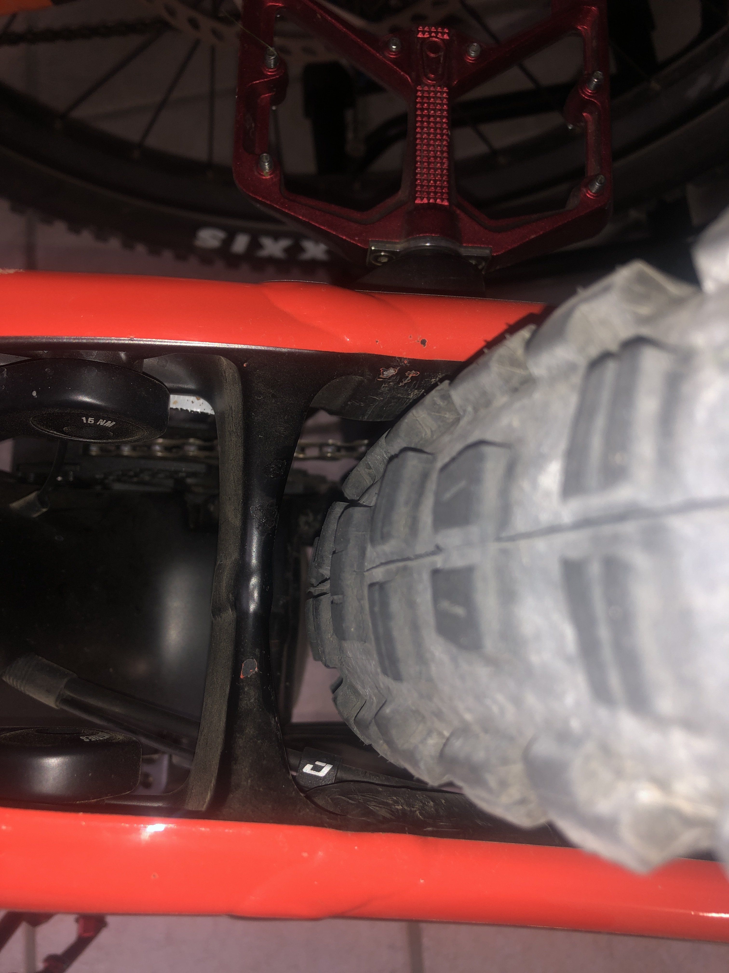

Hi, hab’s mal gemessen, am schmalsten Punkt in der Mitte habe ich hinten 8,5 mm Querstrebe/Rad,(neben ist’s bisschen mehr aber uninteressant).Vorderrad hat von Achsmitte bis außen 38cm,hinten von Querstrebe bis Achsmitte ca 37,5 cm( genauer kann ich’s nicht messen),ich würde sagen das wird ne knappe Geschichte,meinst du nicht das mit nem 29er Rad hinten die Fahrgeometrie im Eimer ist?- die denken sich doch was dabei,ich würde es nicht ändern wollen, fährt sich klasse so wie es ist- aber egal muss jeder machen wie er will?
Selbst wenn es passte, es würde Sitz- und Lenkwinkel ändern.
Man kann sich an die Optik ungleicher Radgrößen gewöhnen - es gibt Schlimmeres :)
Die Geometrie würde sicherlich nicht im Eimer sein, da man immer den Radumfang/Durchmesser mit Reifen und nicht den Felgendurchmesser vergleichen muss.
Und ein 27,5"+ Reifen kommt im Umfang einem normale 29er eben doch schon recht nahe, aber eben nur fast.
Das Problem ist hier der Platz im Hinterbau, von der Geo her würde man den Unterschied vermutlich kaum merken.
