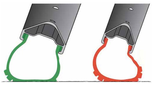

Kommt weniger darauf an, ob die Felgen für die Reifenbreite freigegeben sind, als darauf, dass das Verhältnis Maulweite zu Reifenbreite stimmt.

Du kannst sicher damit fahren, nur richtig funktionieren tut's halt mit der korrekten und erprobten Felgenbreite deutlich besser.
Nun habe ich aber 2,8“ MM sowohl auf 30mm als auch auf 35mm und was soll ich aus der Praxis dazu sagen? Es klappt beides wunderbar und ein Unterschied ist, wenn überhaupt, dann kaum zu bemerken.
