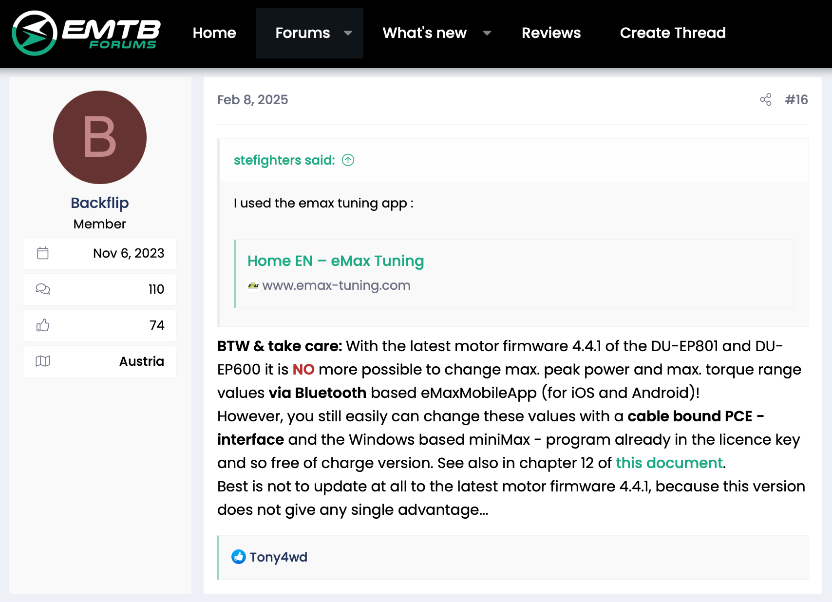

...das ist vielleicht für den ein oder anderen hier wirklich ne wichtige Info... bin mal gespannt ob sich abzeichnet ob es eine gewisse Batterie Charge ist die mit dem 4.4.1 ausgenockt wurde (falls es das wirklich ist). Ein "remote deaktiveren" eines Akkus scheint mir schon ein crazy Schritt... (10% wsh?)
Was wollen die da wie und wo Ausnocken? Das ist ein Update von SHIMANO für SHIMANO Motoren. Das hat mit Canyon nichts zu tun. Santa Cruz, ORBEA usw haben auch dieses Update erhalten. Und woher soll bitte das Update wissen das es sich um einen 500km Akku handelt? die wären ja schön blöd Übergangsakkus raus zu schicken die dann nicht funktionieren.
Das ist halt mal wieder irgend eine verbuggte Kacke...es ist ja bekannt das dass Spectral Probleme hatte aufgrund des Trendpower Akkus mit Updates umzugehen.
Echt ist das so? Hatte bisher bei OTA Updates keine Probleme.
jepp - aber es wird Stimmen geben, die wieder sagen es ist nicht Canyons schuld. Fakt ist - zumindest beim EP8, also ersten Modell - kann beim Update per Handy/Bluetooth die Verbindung abbrechen und nix geht mehr. Dann ist der Gang zum Fachhändler oder Anschaffung des > 150€ Interface unumgänglich. Bei anderen EBikes mit Shimano EP8 geht das Update dagegen meist ohne Probleme ....
Hab die Version 4.4.1 und es läuft alles problemlos. P.S.: Hatte noch nie irgendwelche Probleme bei Shimano Updates ob per Bluetooth (Android) oder PCE... Sogar bei E8000 hat das downgraden per Bluetooth funktioniert...
Bei mir läuft die Version 4.4.1 auch weitgehend problemlos, warum weitgehend.
Seid dem Update funktioniert bei meiner Di2 Schaltung die Programmierung der Trittfrequenz, ab wann das Schaltwerk schalten soll, im A2 Modus nicht mehr. Ich kann die Trittfrequenz programmieren, aber der Wert wird nicht gespeichert. Im A1 Modus kein Problem.
Alles andere funktioniert wie gewohnt
