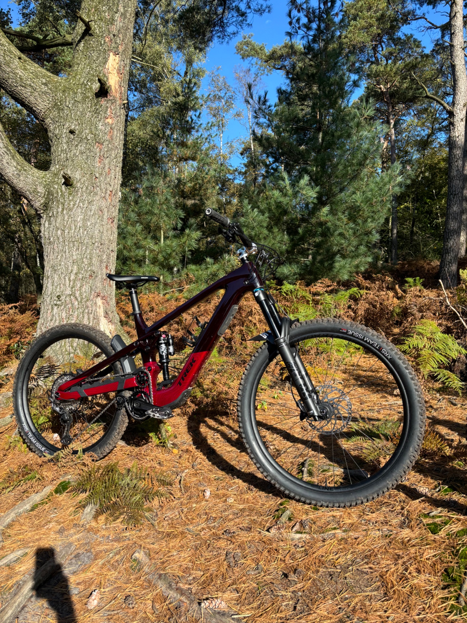

Komme vom Fazua 60 und bin nun beim TQ 50. fahre viel rad, mir reicht der bumms! Was bei fazua genervt hat war die echt geringe Reichweite. In meinem Slash+ steckt ein 580wh Akku. Damit komme ich weiter als der 800wh akku im amflow! Das war für mich einer der ausschlaggebenden punkte für den wechsel zum slash+. Aber, die Kategorie „light Support“ ist eben nicht massentauglich und richtet sich vornehmlich an bio biker die für hometrails oder aufgrund von kids (wie bei mir) gerne ein bisschen support hätten ohne das richtige eBike feeling
Edit: ein absoluter witz ist der neue Bosch SX mit 400wh akku. Kumpel hat sein fazua bike damit ersetzt (ein conway enduro) und der motor ist laut, akku sau schnell leer und das alles für ein paar watt mehr Leistung verglichen mit meinem TQ. Wärs mir nicht wert.
