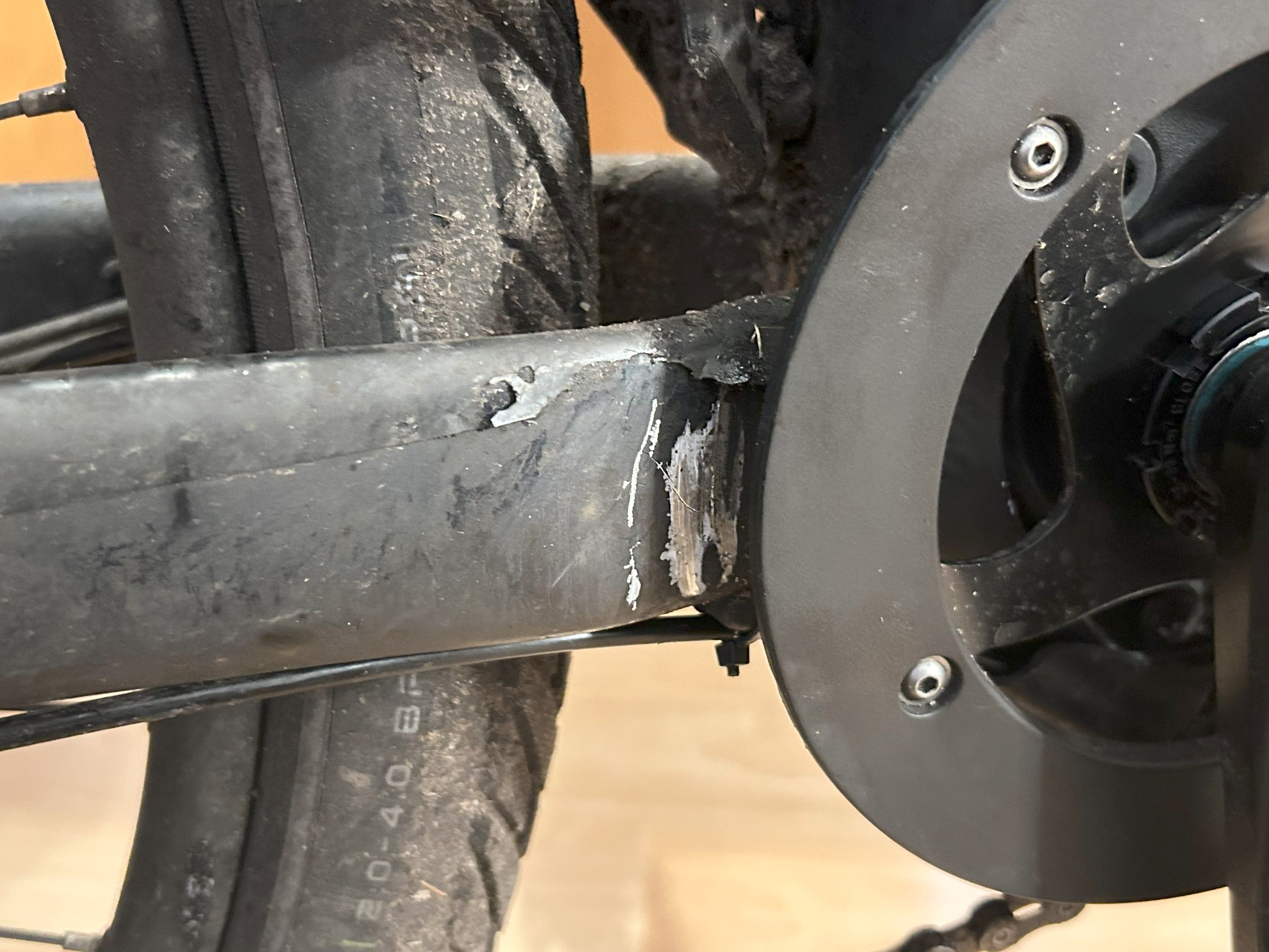

Bei mir war das schon so locker, dass wenn ich im Stehen auf eine der Pedalen Druck ausgeübt habe, sich der ganze Motor bewegt hat. Und das in dem Maße, dass das Kettenblatt bereits an der Sterbe genagt hat. Gemerkt habe ich das ganze als die Kette anfieg ständig abzuspringen
da bekommt man das problem wenigsten mit. bei meinem Rahmen ist der Motor so fest drin, selbst wenn ein Blecht fehlt würde man das nicht gleich merken.
daher bekommt man das Problem erst mit wenn es zu spät ist
So, meine Beiträge sind gelöscht. Soll doch jeder zusehen, wie er klarkommt. Sinnlos, hier überhaupt was zu schreiben.
Noch eins, warum ist das Blech gerissen? Weil die Schraube lose war und das Material arbeiten konnte und zwangsläufig geht auch das Gewinde kaputt.

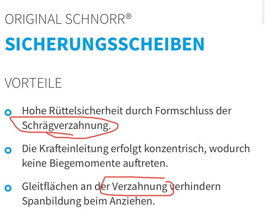

Ich setze es nochmal hier rein, auch wenn wieder jemand der Meinung sein sollte, es würde nicht funktionieren, ohne Erfahrung damit zu haben. Vielleicht hilft es aber anderen. Mein Seitenständer am Stereo Hybrid Allroad ist mit diesen Scheiben jedenfalls fest, nachdem er sich durch das Gerappel des Ständerbeins ständig gelockert hat.
Die Oberfläche des zu befestigendem Materials und auch der Schraubenkopf werden nicht beschädigt.
https://www.schnorr-group.com/de/kompetenzen-technologien/schraubensicherungen
@Lokfuehrer einziger Nachteil ist halt die (kleine) erhöhung des nötigen Anzugsmoments.
Es gibt auch ähnliche die zweiteilig sind und wie eine Ratsche inneinander greifen.
bei mir sind mindestens zwei dieser Schrauben so nah am Rahmen das selbst 2mm mehr nicht mehr reinpassen würden.
Du meinst die von NordLock, stimmt, die sind dicker. Ich habe von den Schnorr M5 und M6, die sind sehr dünn, glaube 0,8 mm, aber genau weiß ich es im Moment nicht.
Ach ja, falls man die Scheiben benutzt, dann die schwarz galvanisierten, die sollen lt. Beschreibung auf der Webseite am besten sichern.
