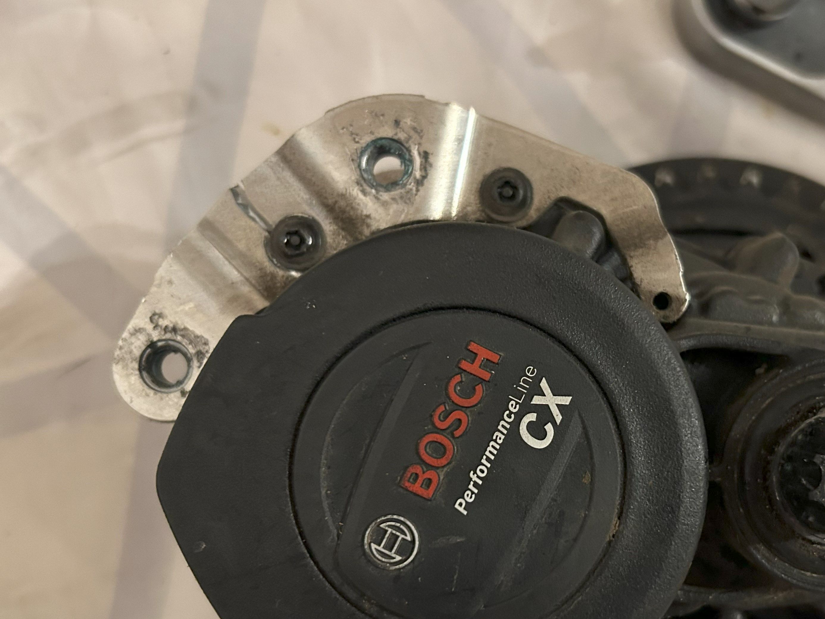

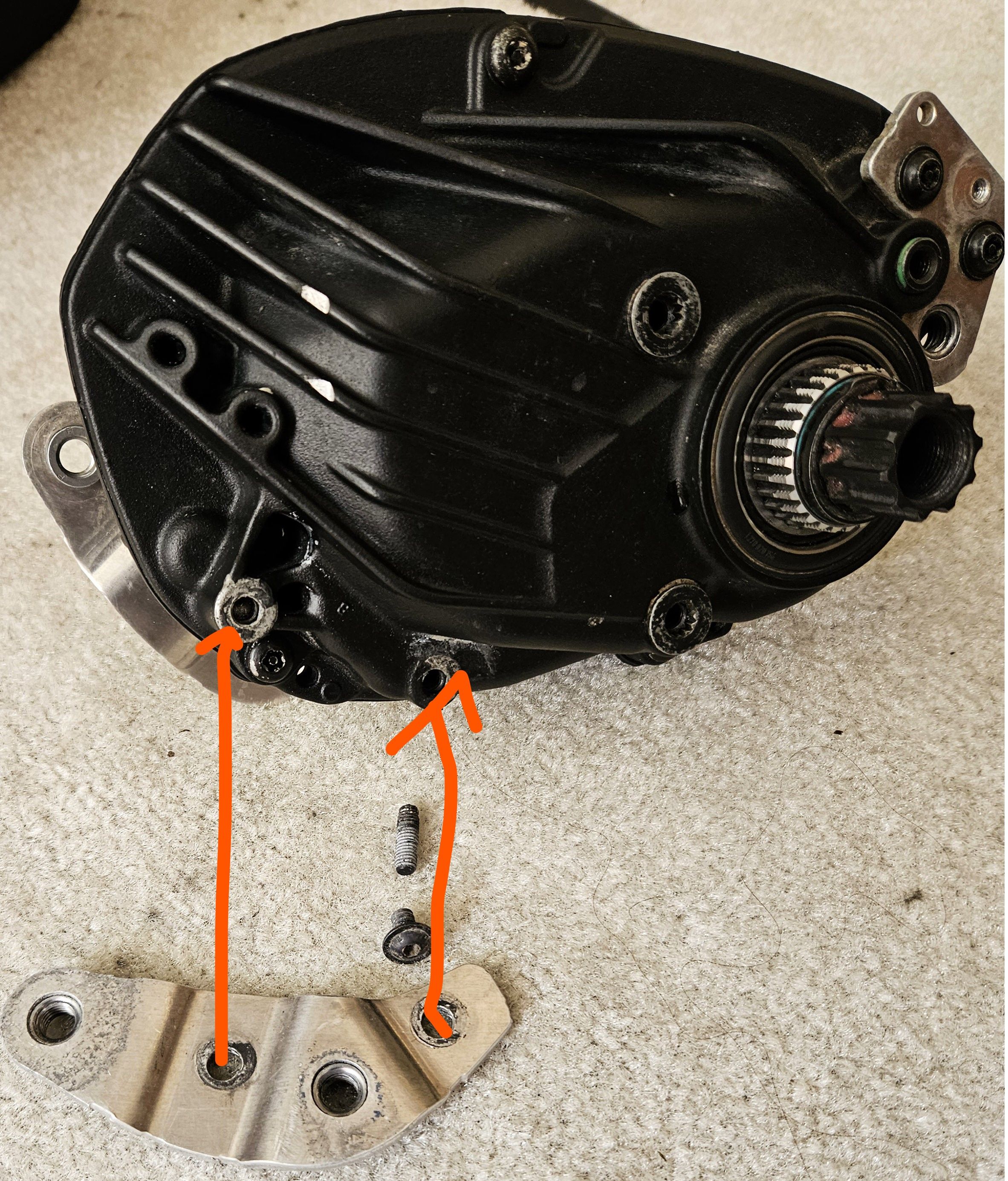

so mich hats wieder erwischt... beide Schrauben an einem Blech gebrochen. bzw war wohl eine locker und die andere ist gebrochen.
ein gewinde im Arsch und rest schraube fest drin.
wird spannend wie lange das dauert bei Bosch ersatz zu bekommen, und was das kostet
vermutlich war mal wieder eine Schraube locker. das ganze bekommt minimal spiel und dann brechen die ab.
bei einer ist eben 5mm Gewinde der abgebrochenen Schraube noch drin. inkl loctide.. rausbohren wird eher nichts.
außerdem ist der äußere Teil vom Gewinde im mg Gehäuse nicht mehr da.
werde mir also überlegen müssen wie ich da an Ersatz komme.
Bosch einschicken dauert vermutlich ewig und kostet so viel wie ein neurer Motor

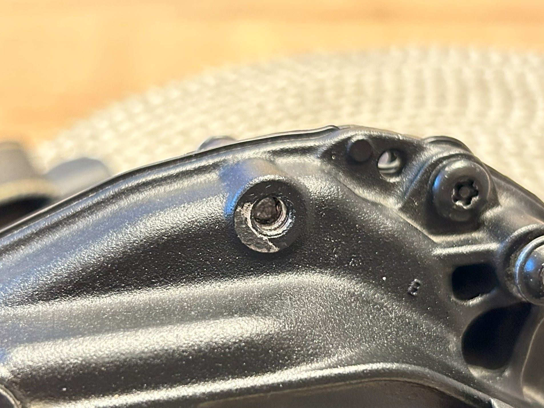

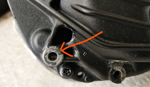

Aussicht auf Erfolg ist naja..
10.9er Stahlschraube im weichen Mg Gehäuse rausbohren... die wird sich einfach drehen wenn der Bohrer greift.
gut zumindest wird das loctide durch die wärme weich.
und bei dem helicoil das passt hab ich echt nicht mehr viel Fleisch außenrum.
Idee gut - aber in dem Fall eher naja.
da wird ein neuer Gehäuseteil einfacher sein. Werde versuchen das Bosch mir den Freilauf und Lager gleich mit macht. Hab leider schon mehrere defekte Freiläufe nach 10-15 kkm mitbekommen.
Der motor hat 10 kkm Gelände drauf.
Mal sehen was das kosten soll. Bei Bosch würde es mich nicht wundern wenn das ein Totalschaden ist.
@asdf22 sorry für die Antwort. War echt genervt von der Konstruktions Leistung von Bosch.
das 10.9 war weniger das Problem. die guten HSS-CO Bohrer waren stärker.
Problem 1 war das die schraube schräg gebrochen war, gut 5mm tief im Gehäuse. sprich der Bohrer wollte abrutschen. Was bei den CO Bohrern recht schnell im abbruch endet.
Also gut gezielt und mit maximal dickem Bohrer kleines Loch rein bekommen.
Problem 2. Loctide extra fest... jaja war dumm. aber nachdem ich das schon mal hatte...
Also mit 300°C geföhnt. Erst mal festgestellt das das Gehäuse wirklich gut wärme leitet.
Mit einem linksausdreher und viel kraft ging es dann aber. (Hat sich nicht gut angefühlt wieviel Kraft da nötig war).
passendes Helicoil hab ich nicht da. muss ich mir also bestellen. mal sehen. Ich geb dem eine Chance. Alternative ist eh kaputt und an Bosch schicken.
Ich konnte jetzt auch gut rekonstruieren wie es passiert ist.
die eine Schraube war wohl schon ein gutes stück raus und ist auf der Außenseite vom Blech gebrochen.
Die andere war noch fest, aber das Blech konnte mit großem Hebel das gewinde im Gehäuse außen weiten und die schraube ist dann tief im Gehäuse gebrochen.
Der Motor ist bei mir im Rahmen so fest drin das man das nicht merkt wenn nur eine Schraube locker ist.

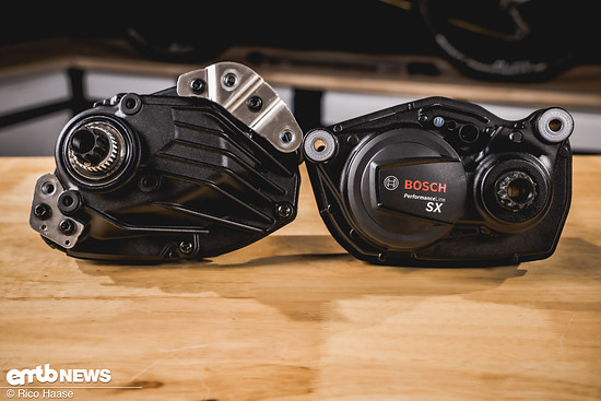

Warum man da überhaupt die Bleche braucht...
beim neuen SX Motor ist das sehr viel besser gemacht. Spart vermutlich viel Gewicht und ist stabiler.

Das ist beim SX sehr viel schöner gelöst mit den 2 grossen Bohrungen durchs Gehäuse. Die Bleche beim CX4 kann man bestimmt auch angepasst machen lassen (für Geld), aber Mondraker setzt hier drauf die Standardware passend zu machen.

Die Helicoil Reperatur war übrigens erfolgreich.
etwas gepfuscht hab ich - ich wollte das 2D=10mm lange Helicoil reinmachen. Dazu muss man 14,2mm tief bohren. (Gewindeschneider geht ja nicht bis unten.)
kurz: ich bin mit der spitze minimal in die Dichtung gekommen. 2/10mm. Hab das ganze mit loctide aufgefüllt und hoffe das es jetzt erst mal hält.
