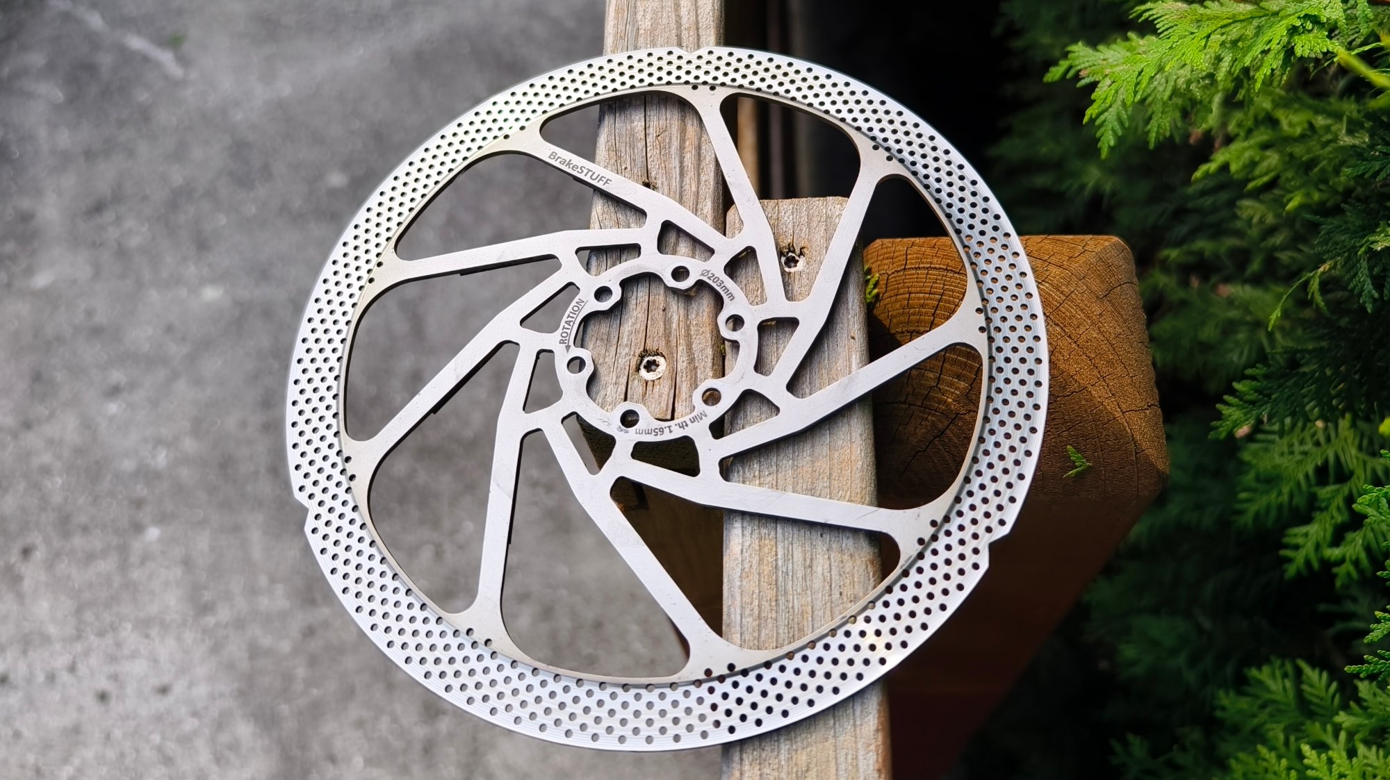

Optisch ähnlich zur genannten Punch Scheibe, sind ja noch die Hope und die Galfer Shark.
Zumindest mit vielen kleineren Bohrungen, welche die Fläche erhöhen. Wenngleich auch die Punch noch mehr Löcher besitzt.
Kann einer sagen, wie diese im Vergleich abschneiden ?
Denn gerade bei Galfer hört man mal Gutes, mal Negatives. Und dann ist auch nie klar, welche gemeint ist. Wobei ich eh eher auf die Wave tippe, da diese häufiger an zu treffen ist.
Löcher haben viele Scheiben
die Punch ist eine eigene Liga in Bezug Kühlfläche
die Shark ist deutlich besser in der Kühlleistung als eine Wave
die Wave ist halt eher auf aggressiv getrimmt (grosse Löcher und beidseitig Wellen)

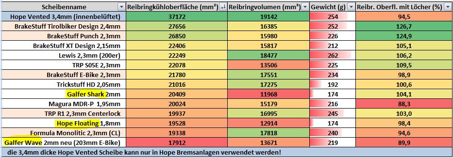

Bewertung nach Kühloberfläche (Reibring)

die neue TRP S05E oder die Galfer Shark können beides gut, die TRP ist dicker und hat noch mehr Masse und mehr Kühloberfläche, die Shark ist eher ein Leichtgewicht, ist aber stabil auf gebaut und zeigte auf meiner Teststrecke nur eine leichte gleichmässige Tönung und eine gute Hitzeverteilung
auch die MDR-P hat ein sehr aggressives offenes Design und kühlt etwas besser durch überbreiten Reibring (zeigt aber innen deutlich Farbe bei höherer Belastung)
die TS HD ist eine sehr gute Allroundscheibe, sie hat viel Schlitze und dezent Löcher und einen etwas breiteren Reibring, sie zeigt eher weniger Farbe an (gute Hitzeverteilung) der Stegaufbau könnte aber stabiler sein
eine Bewertung für die Aggressivität von Bremsscheiben ist schwierig, dazu würde es intensive Messverfahren mit verschiedenen Bremskräften benötigen, und selbst das wäre zu wenig, da die Scheibe eine Einheit mit den verwendeten Belägen bildet
zu extrem aggressives Scheibenmaterial überhitzt die Beläge schneller, und dann geht die Bremsleistung sehr schnell in den Keller, und zu gut kühlende Scheiben harmonieren auch nicht mit jedem Belag, ich bin da z.B. mit dem Koolstop Belag nicht so gut zurecht gekommen da er in Kombination mit gut kühlender Scheibe immer mehrere Bremsungen gebraucht hat um wieder die Power zu liefern
extrem offenes Scheibendesign hat allerdings auch wenig Kontaktfläche zum Belag, wenn man dann einen extrem guten Belag wie den Sinter Green verwendet (extrem hoher Reibkoeffizient lt. Hersteller) dann ist das auch wieder kontraproduktiv wenn der Belag durch viele riesig grösse Aussparungen kaum Reibkontakt zur Scheibe hat
man muß hier einen sinnvollen Mittelweg finden welcher zum eigenen Fahrverhalten und Streckenprofil passt
beim Belag bin ich mir ziemlich sicher dass der organische Sinter Green in den meisten Fällen passt, vor allem wenn hohe Belastung anliegt (ausser zum Brötchen holen und nur Radwege wäre der Belag etwas overdressed)
bei der Scheibe ist es schwieriger, da kommt es darauf an wo der Fokus liegt
z.B. extreme Kühlleistung und lange Haltbarkeit > Brakestuff Punch (dafür etwas weniger Biss)
geringes Gewicht, guter Biss, aber trotzdem noch gute Hitzebeständigkeit > Galfer Shark
guter Biss und sehr hohe Hitzebeständigkeit und hohe Steifigkeit > TRP S05E
gute preiswerte Allroundscheibe > TS HD
dicke stabile und sehr günstige Scheibe (wenn keine extremeren Belastungen vorliegen) > TRP R1
und da gibt es noch sehr viele gute Scheiben dazwischen (Hope Floating, BS XT Design, MDR-P, Lewis usw.)
Lg Tirolbiker63

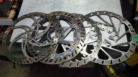

ich bin da auch etwas sensibel da ich sonst die extrem leise BS Punch fahre, hätte ich vorher aggressiveres Material gefahren, wäre es vermutlich nicht so aufgefallen, es spielen sicher mehrere Faktoren eine Rolle ob es die Beläge mehr oder weniger zum klappern anregt, ganz neu sind halt die Kanten noch sehr scharf, geringfügige Abweichungen in der Belagbreite oder Belagposition/Bremssattelausrichtung können sich da auch negativ aus wirken
die Breite und Querstellung der Schlitze spielt allerdings schon eine Rolle wie aggressiv die Schlitze dann wirken, extrem zum Belag quer liegende schmale Schlitze sind weniger aggressiv und mehr für die Belagreinigung (ruhiger und weniger Klapperneigung) breitere und vom Winkel mehr frontal auftreffende Kanten wirken aggressiver und sind dann auch lauter, der Belag kann dann durch die Prellung eher klappern, die Kante gleitet dann weniger schräg durch den Belag und hackt dann aggressiver in den Belag hinein
da bei mir ohnehin ein Scheibenwechsel hinten ansteht, teste ich die TRP S05E nochmal mit dem extrem ruhigen Sinter Green Belag
Lg Tirolbiker63

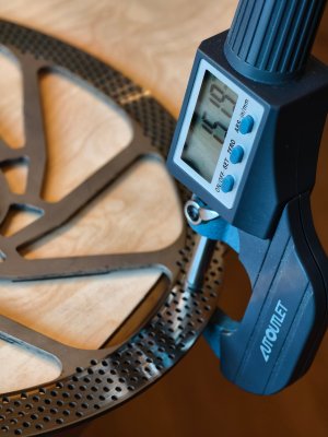

ein kurzes Feedback zu meiner hinteren BS Punch (203er 2,3mm)
Einbau 26.7.22
Ausbau 27.10.24
Laufleistung 11533 Km, Tm grob geschätzt um 350.000
Maß dünnste Stelle ca. 1,519 (Untergrenze wäre 1,65mm)
die Scheibe ist bis zum Schluß absolut problemlos gelaufen, keine Überhitzungen (auch keine Farbtönungen) und auch von der Steifigkeit kein Vergleich zu einer nieder gefahrenen Shimanoscheibe mit 1,5mm Untergrenze
Lg Tirolbiker63

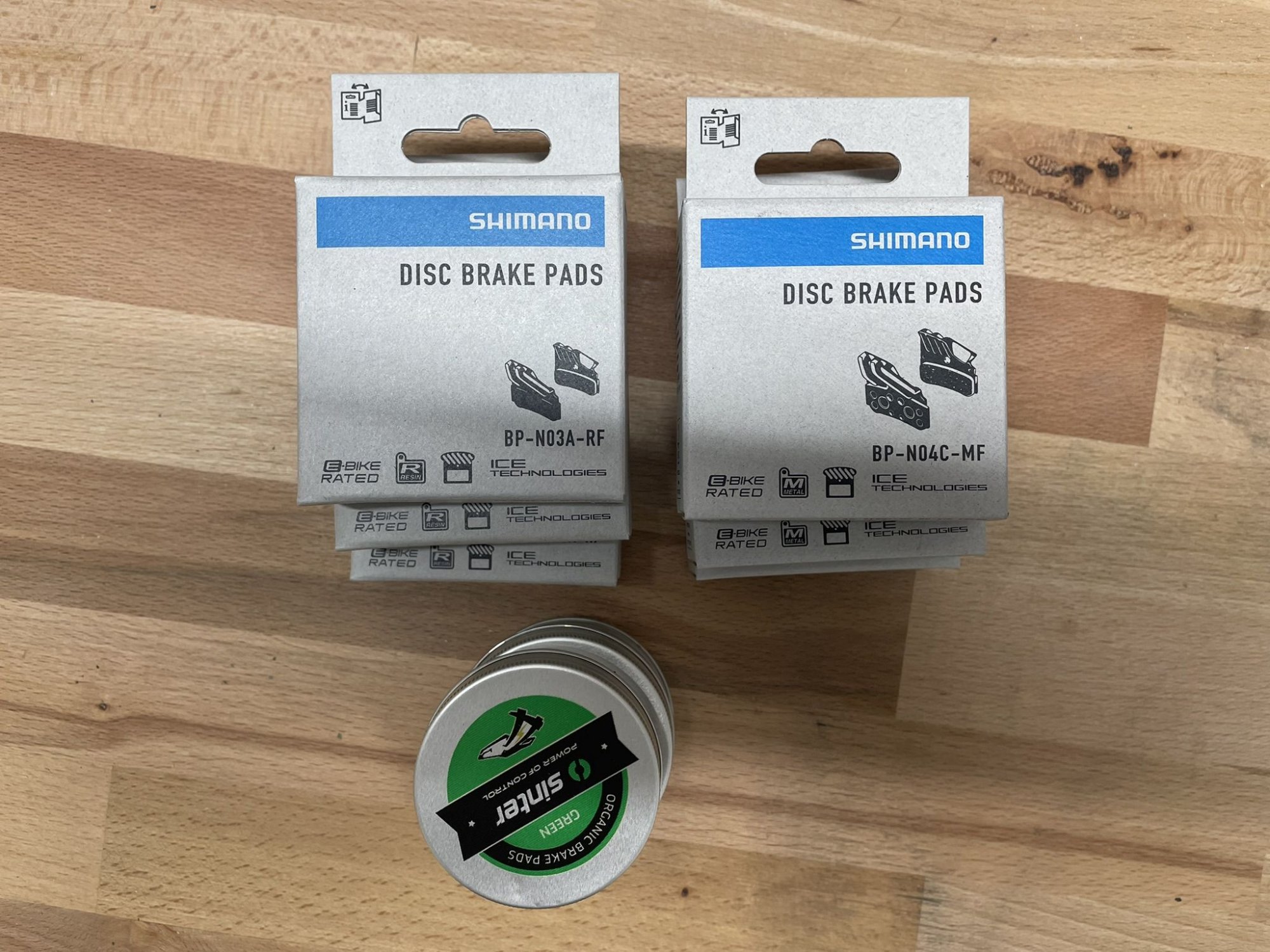

Ich baue mir seit 2016 die Räder selber auf, aber dieses Jahr kam ein fixfertiges Orbea Wild 2024 mit Shimano XT Bremsen mit Galfer Wave 203/203 dazu. Mittlerweile ist vorne eine 223er Wave verbaut. Vorne bremse ich mit den Shimano Sinter Belägen, hinten Shimano organisch. Die Galfer Scheiben gefallen mir wegen der grossen Löcher aber nicht so sehr, weshalb die früher oder später durch TS 223/203 ersetzt werden.
Die XT packt auch ordentlich zu. Einen Unterschied zur MT5 merke ich nicht. Da letztens bei bike24 eine XTR im Angebot war, habe ich für das Enduro zugeschlagen. Ich hatte zwar schon eine MT7 vom Ausverkauf von Bikester rumliegen, aber die werde ich wohl wieder abstossen.
Da von den Sinter Green hier so geschwärmt wird, habe ich mir drei paar Beläge für die XT(R) bestellt. Ich bin gespannt, wie sie mir gefallen werden. Von der Verpackung bin ich leider nicht angetan. Karton wie bei Shimano oder Magura wäre die bessere und umweltfreundlichere Wahl. Auf alle Fälle habe ich jetzt erstmal genug Beläge...
