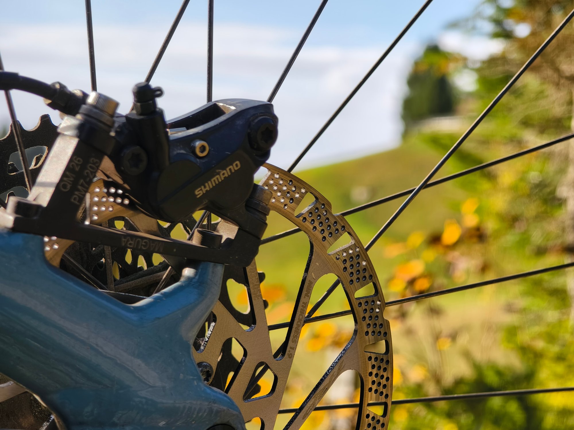

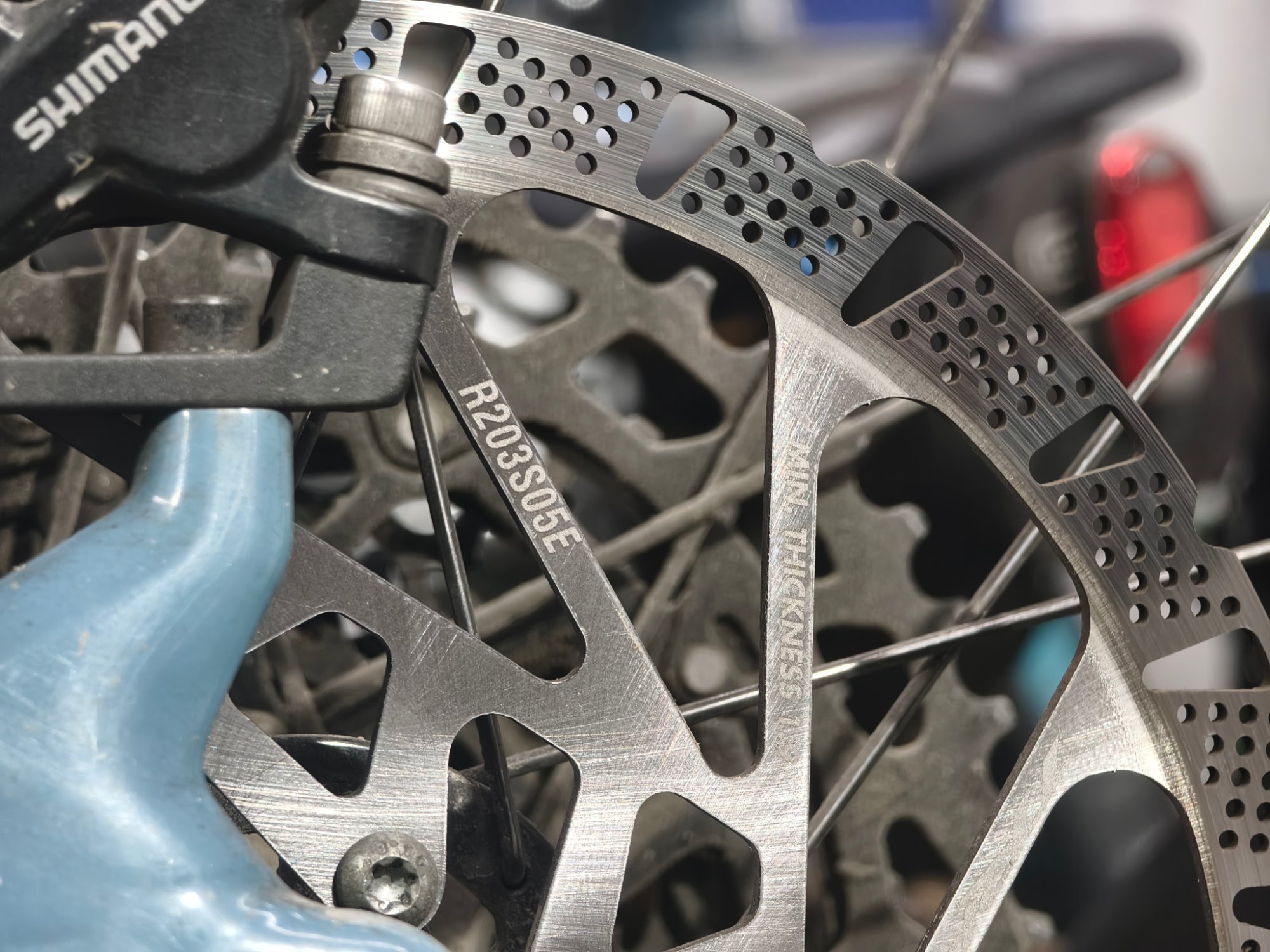

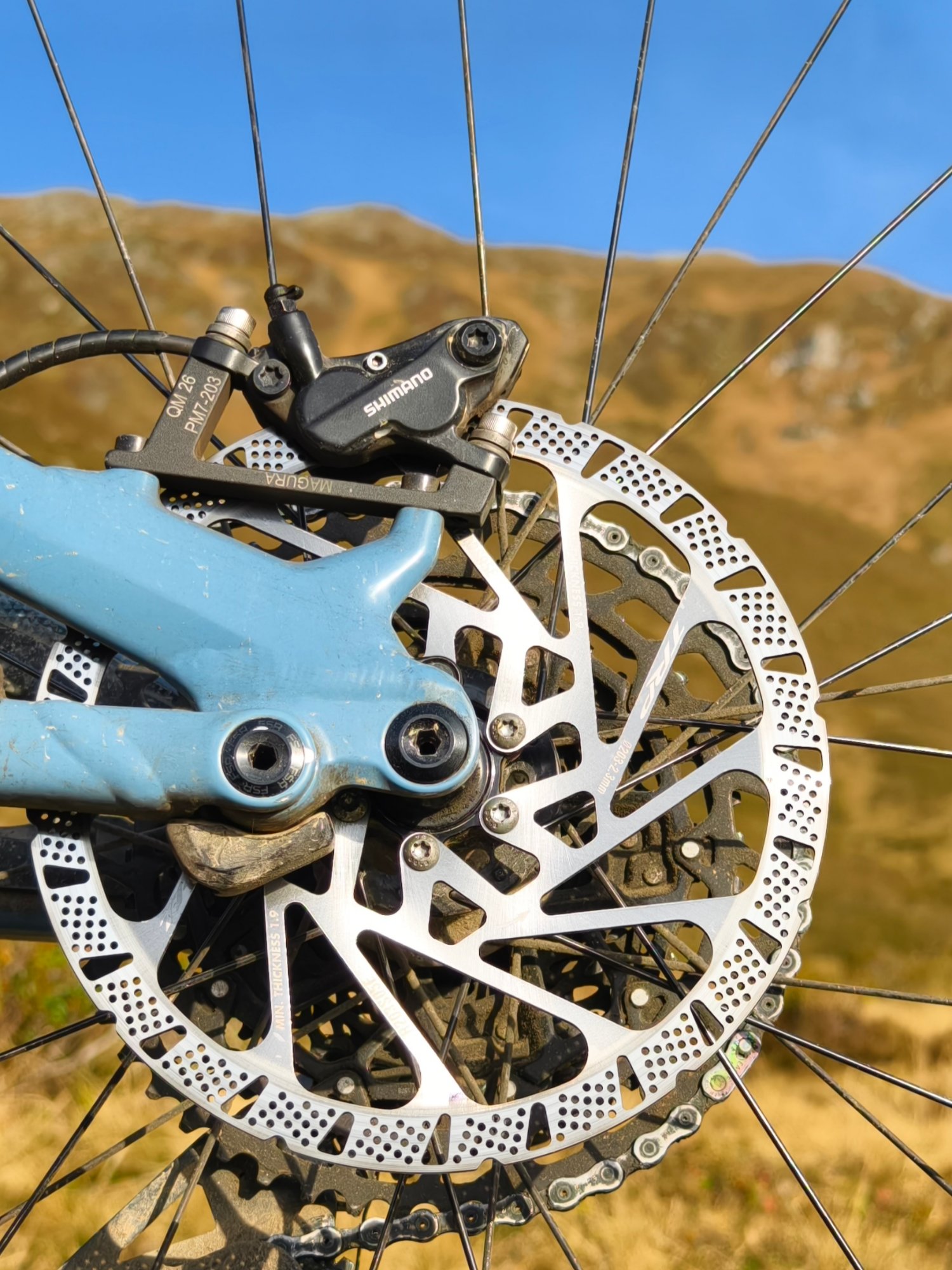

hab die neue TRP S05E heute noch einmal bei mir hinten getestet (ca. 1500Tm tlw. steil)Danke dir für die ausführliche Antwort.
Die Trp s05e klingt eigentlich am besten für mich. Die hatte ich schon gar nicht mehr so Recht auf dem Schirm, da die ja nicht so Recht in Deutschland lieferbar ist und du mit den Shimanobremsen so Geräusch Probleme hattest.
die neue TRP Scheibe ist sehr gut, in Kombination mit Sinter Green Top Power und sehr gute Kühlung
und hinten war der Geräuschpegel mit Sinter Green weniger auffällig

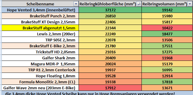

in Bezug Power, Kühlleistung und Steifigkeit würde ich die Scheibe als sehr gut beurteilen, in Bezug Geräuschpegel aber eher Durchschnitt, sie klingt bei stärkerer Belastung ähnlich wie ein Freilauf, meine sehr leise Punch eher wie ein leiser Rasierapparat
für hinten ist die Kombination für mich etwas overdressed, da bringt man den hinteren Reifen sehr schnell zum Stillstand wenn man nicht auf passt
