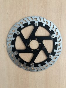

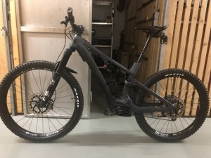

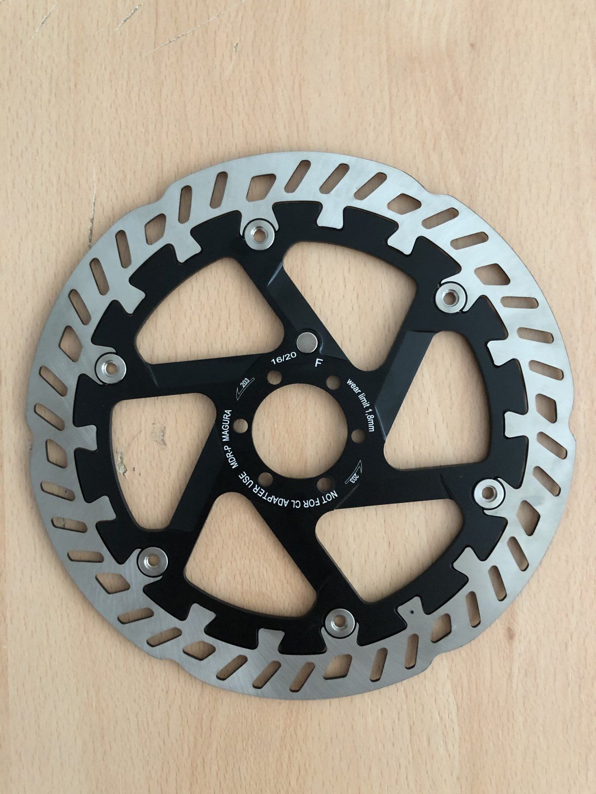

Oder man kauft sich eine Scheibe ohne Magnet und klebt einen für 0,78 € ein, welcher doppelt so stark ist wie die Magneten in den Shimano Scheiben.;) Fahre diese Magura MDR-P an meinem Spectral:ON CF 8.0 in Kombination mit Shimano 4-Kolben XT-BR-M8120. Ein perfekt funktionierender "Anker" und selbstverständlich bei korrekter km/h u. km-Distanz Anzeige. Software eMax mit US Modus u. Firmware 4.8.0

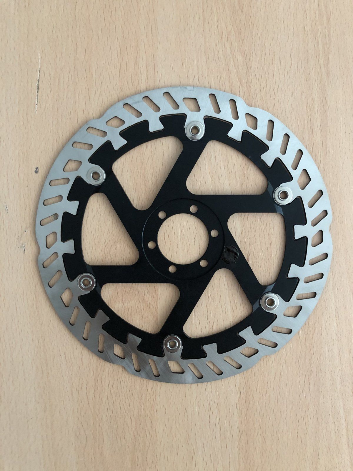

Das sieht so aus als wäre der magnet eingelassen 😅

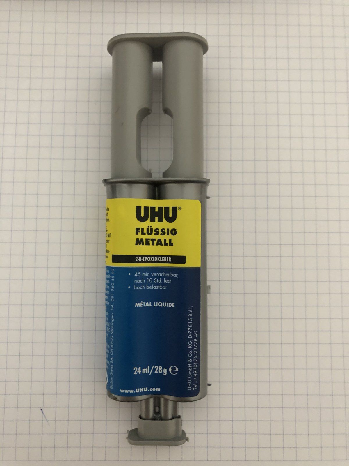

Im Anhang die Rückseite. Eingeklebt mit UHU-Flüssigmetall. Die Bohrung ist serienmäßig, aber der Magnet dazu kommt von Magura frühestens Ende September. So lange kann ich nicht warten.
Ich habe auch schon für einen Mitstreiter eine Shimano Scheibe am NEURON mit diesem Magneten umgerüstet. Morgen mit ihm auf 60 km Tour, werde berichten betr. km/h u. Distanz Anzeige im Vergleich mit Garmin Edge 520.

Ah ok nice 👌 puh das spectral sieht ja schon sehr nice aus 😅 hab mich beim kauf aber eher auf top Ausstattung fokussiert ..... und denke 130mm sollten reichen 😅
