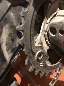

Ahoi Leute,
habe folgendes Problem. Bei meinem Spectral:ON ist nach 850km Fahrt ein Zahn am Kettenblatt abgebrochen.
Ich kann nicht glauben dass es sich hier um „normalen“ Verschleiss handeln soll. Nach 850km nicht.
Hat jemand von euch selbiges Problem sChin gehabt?
Denkt Ihr dass es sich lohnt hier einen Garantiefall anzumelden? Wenn ja, Canyon schreibt ich muss mich an den Teilehändler wenden. SRAM * schreibt ich muss mich an den Verkäufer wenden.
Ich sehe hier schon wieder Diskussionen auf mich zukommen.
Thx für Feedback!

Ahoi Leute,
Thx für Feedback!
Meine Kassette sieht so aus. Irgend ein Gegenstand haftet an der Kette und zack...
