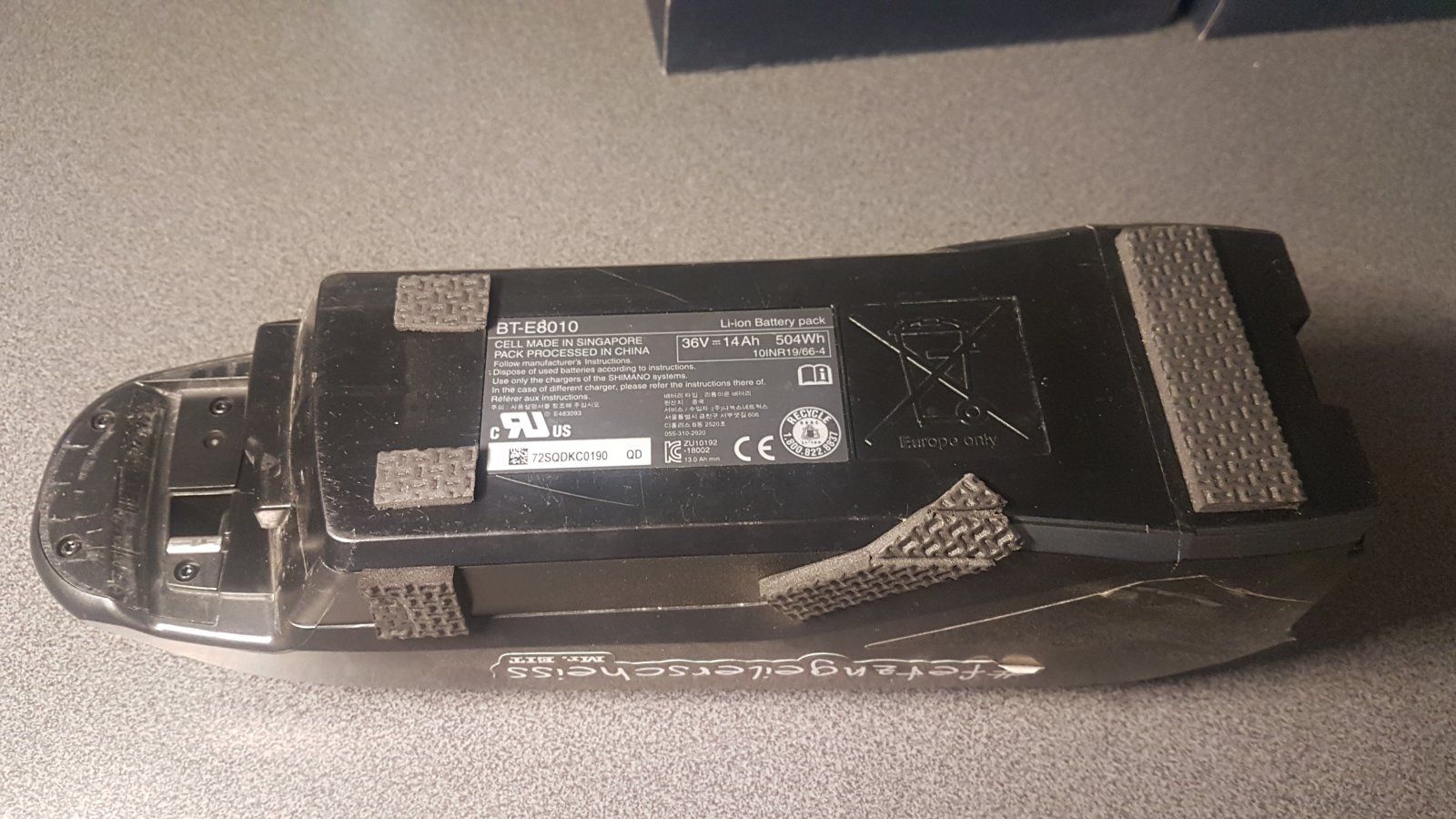

Bei mir hat es in Sommer auch angefangen zu klappern. Es war der Akku. Habe jetzt etwas Moosgummi aus dem Baumarkt draufgeklebt. Jetzt ist wieder Ruhe. 🤫
Hab bei mir am Akku auch Moosgummi aber weniger und hab das obere Schlossteil vom Rahmen ganz nach unten verschoben weshalb der Akku super Straff im Rahmen sitzt und nichts Geräusche macht, der sitzt original schon sehr locker

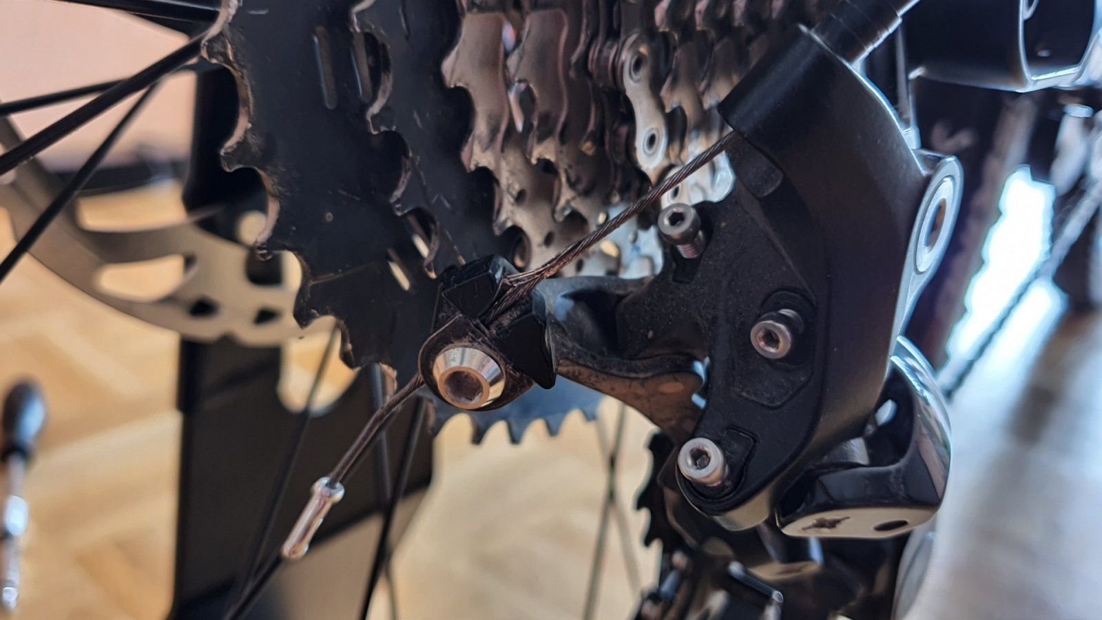

erster Verschleißschaden(abgesehen vom Konusring des Steuersatzes) nach 3000km
Hinterer Schaltzug reibt sich an der kannte der Klemmung selbst etwas auf
gleich mal wechseln
