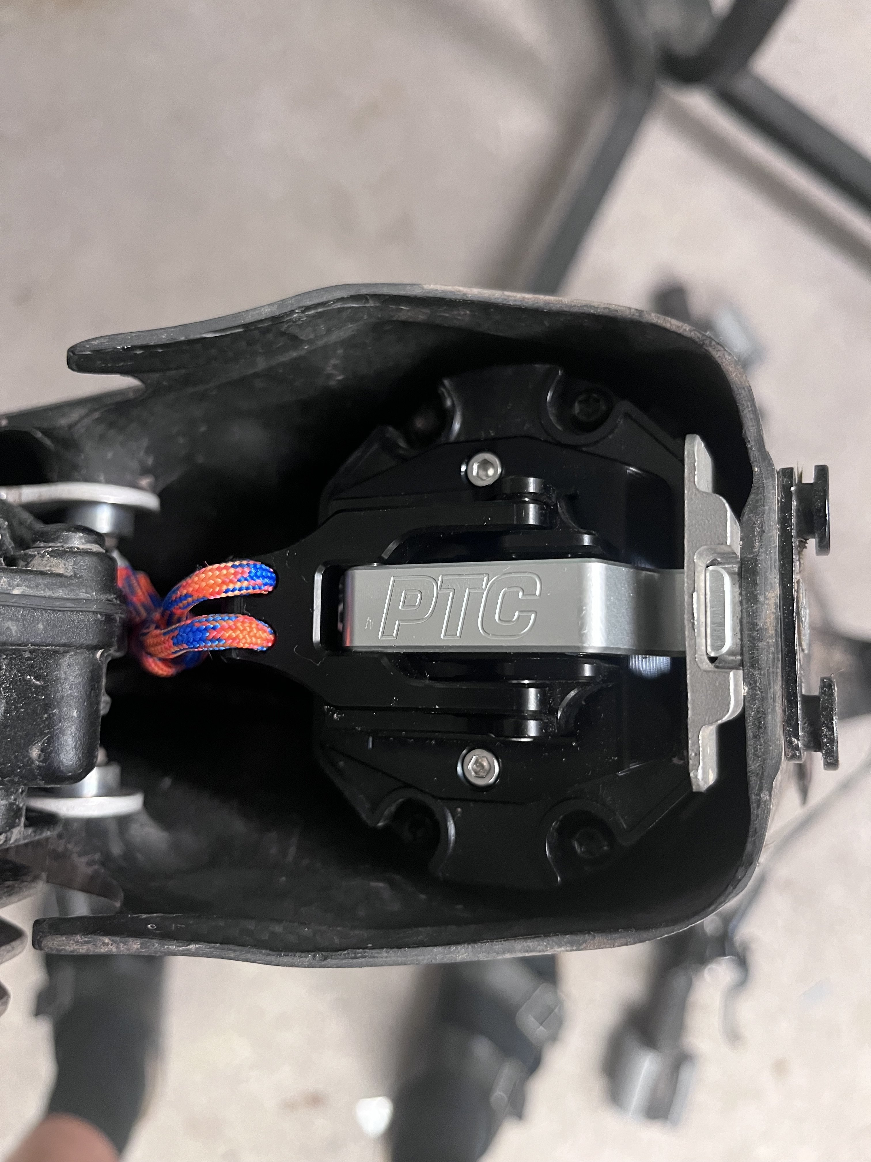

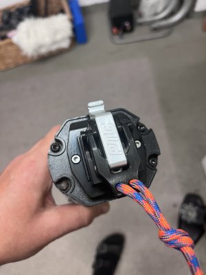

Wie sieht's aus, schon getestet?So Bosch Powertube Latch ist gestern angekommen, 3 Tage nach Bestellung aus USA, das gibg flott.
Morgen mal einbauen und testen![]()

Der Erste Eindruck ist sehr gut, sitzt Bombenfest. Am Wochenende mehr.
Klasse das du deine Ergebnisse teilst. Ich habe den Eindruck das es vom Motor kommt, aber vielleicht findest du ja noch was am Akku was etwas bringt.So hab es eingebaut und zwei Stunden Testfahrt,der Akku sitz schön fest, aber das Bike klappert einfach gewaltig in der Abfahrt.
Werde beim nächsten Test den Akku ausbauen und die Strecke ohne Akku fahren, ob es dann besser ist.?
Überlege ne Dämmung auf den Akku zu kleben oder ins Akkufach.

Servus!So hab es eingebaut und zwei Stunden Testfahrt,der Akku sitz schön fest, aber das Bike klappert einfach gewaltig in der Abfahrt.
Gruss Marco

Die Schrauben von der Rail sind fest?
Motorschrauben ja, alle fest, Rest teste ich, bzw. werde ich abarbeitenOk, der Große also.
Das Konstrukt bestehend auf der oberen Akku Aufnahme mit den elektrischen Gegenpart und dem schienenartigen Gedöns wo unten der Haken von dem Akkuhalter einrastet (die beiden Schrauben unterhalb Akkufach nahe Lenkkopf). Motorschrauben und Drehpunkte auch mal kontrolliert?
