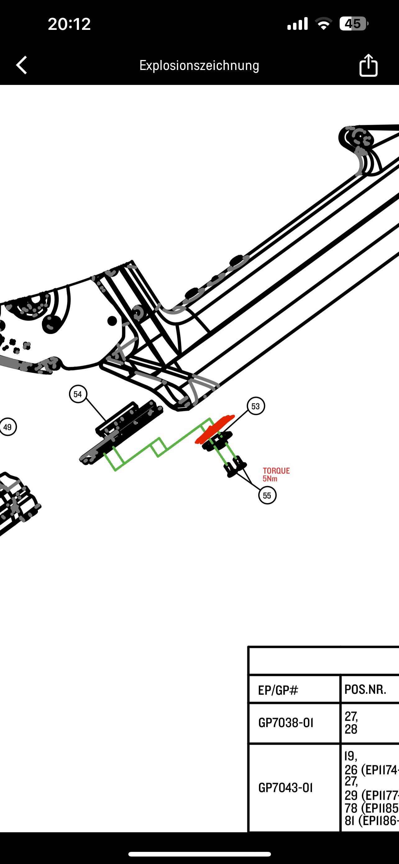

Hatte auch das Problem..
Kommt vom der Akkuabdeckung…
Ich hab wie am Bild eingezeichnet drei Lagen Klebeband darunter gemacht.
Dadurch ist nicht mehr soviel Druck der Akkuabdeckung auf den Rahmen und es knarzt nix mehr
Meinst du die Kunststoffabdeckung die mit dem Bolzen fixiert wird?

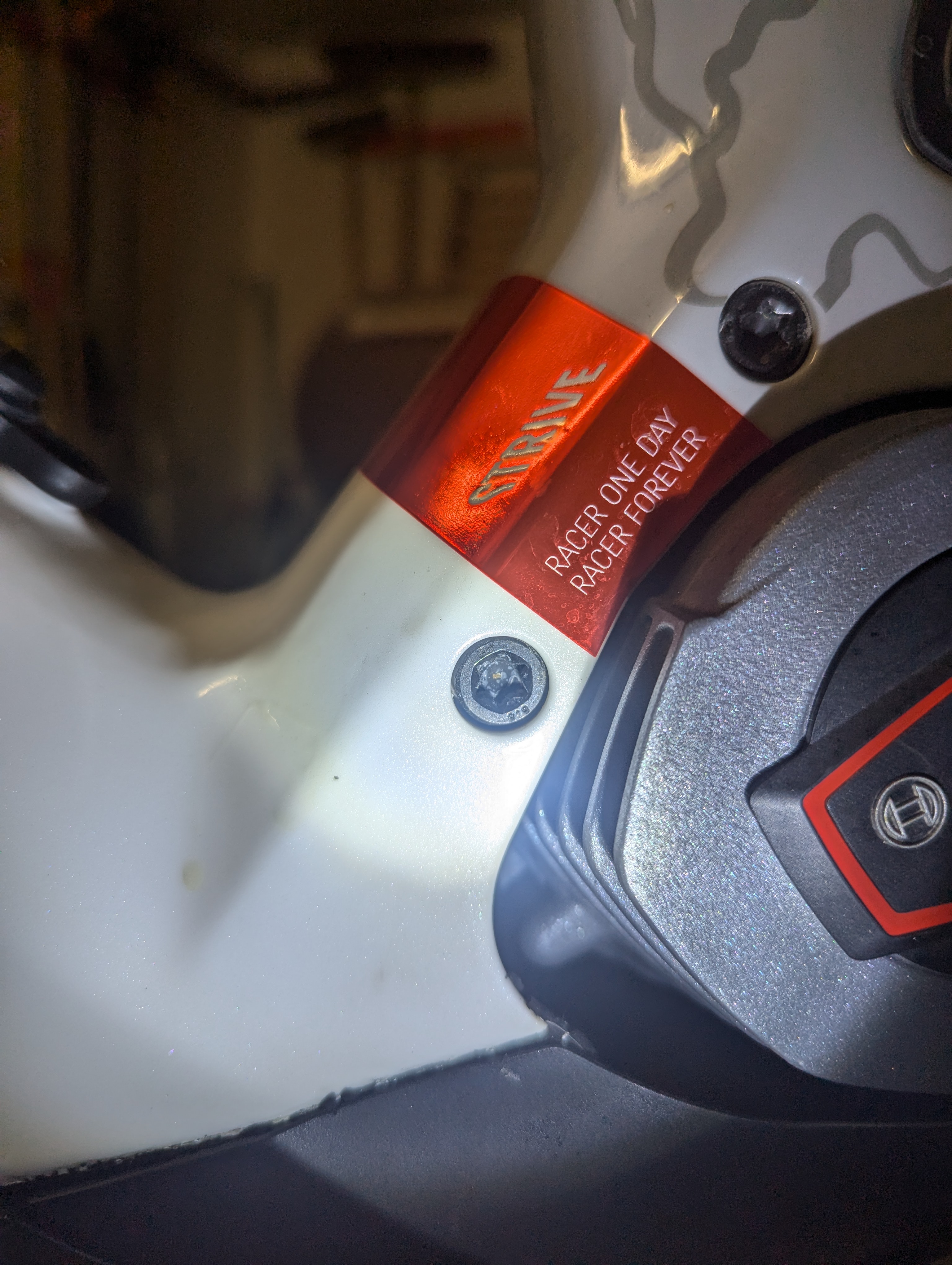

Es hat bei mir leider nicht funktioniert. Weiß von euch jemand welche Torx Größe ich hierfür brauche?
