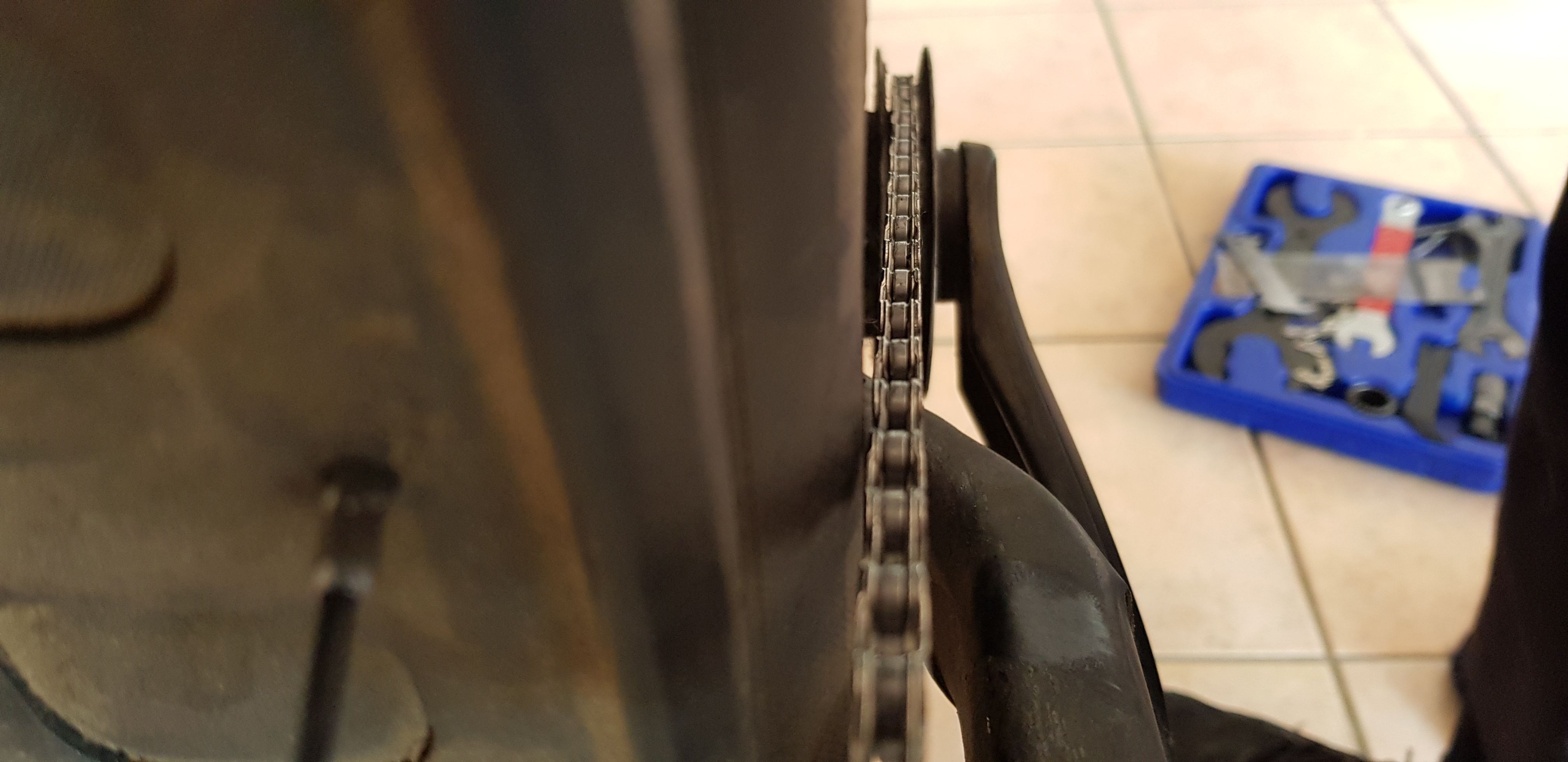

So, ich war gestern bei Fahrrad XXL.
Der Mechaniker meinte, dass schon die überarbeitete Version mit Bushguard/Ritzel) verbaut ist.
Das Problem war, dass bei der Montage jemand das Ganze nicht festgezogen hat. Es war halb lose.
Er hats dann ordentlich angezogen.
Nachträglich hab ich mir das noch mit Unterschrift dokumentieren lassen, für den Fall der Fälle.
Gestern die erste Runde das Bike mal gefordert. Hat erst mal gehalten.
Mal schauen ob er Recht behält.

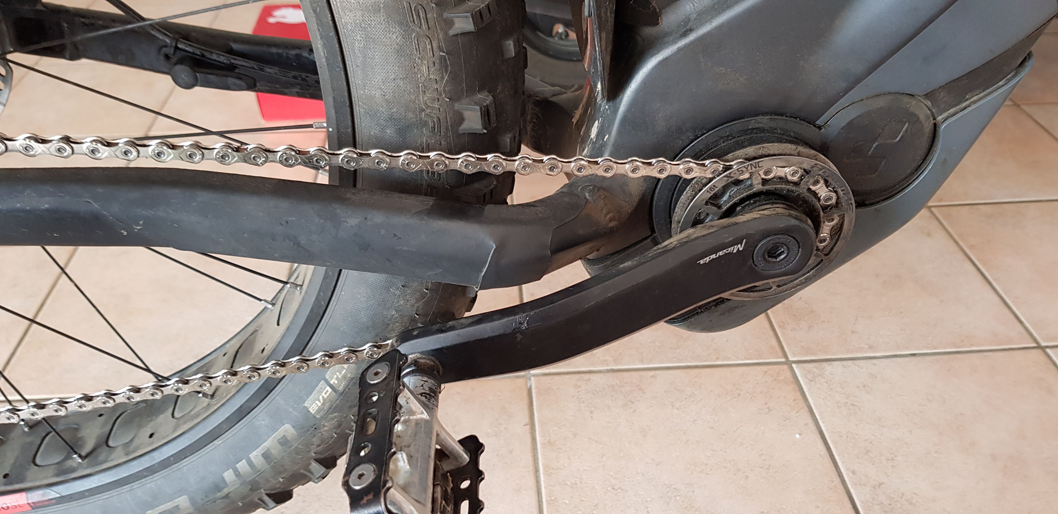

Hab meins am 3. Mai gekauft und gleich im Laden mit Verweis auf diesen Foreneintrag das lockere Ritzel festziehnen lassen. Nach 60 km ist mir die Kette runtergesprungen, Ritzel total locker. Rad wurde genau 1 mal gefahren, nur Eco, nur geteerte Radwege, keine Steigung !
Mein Händler sprach mit CUBE, machte eine Videodoku ... CUBE meint, es gibt KEIN Problem, es sollte halt mit Loctite gesichert werden. Leider ist der Händler weiter weg und liefert bzw holt das Rad nur 1 mal pro Woche ...
Jetzt bekomme ich mein Rad so zurück ...
