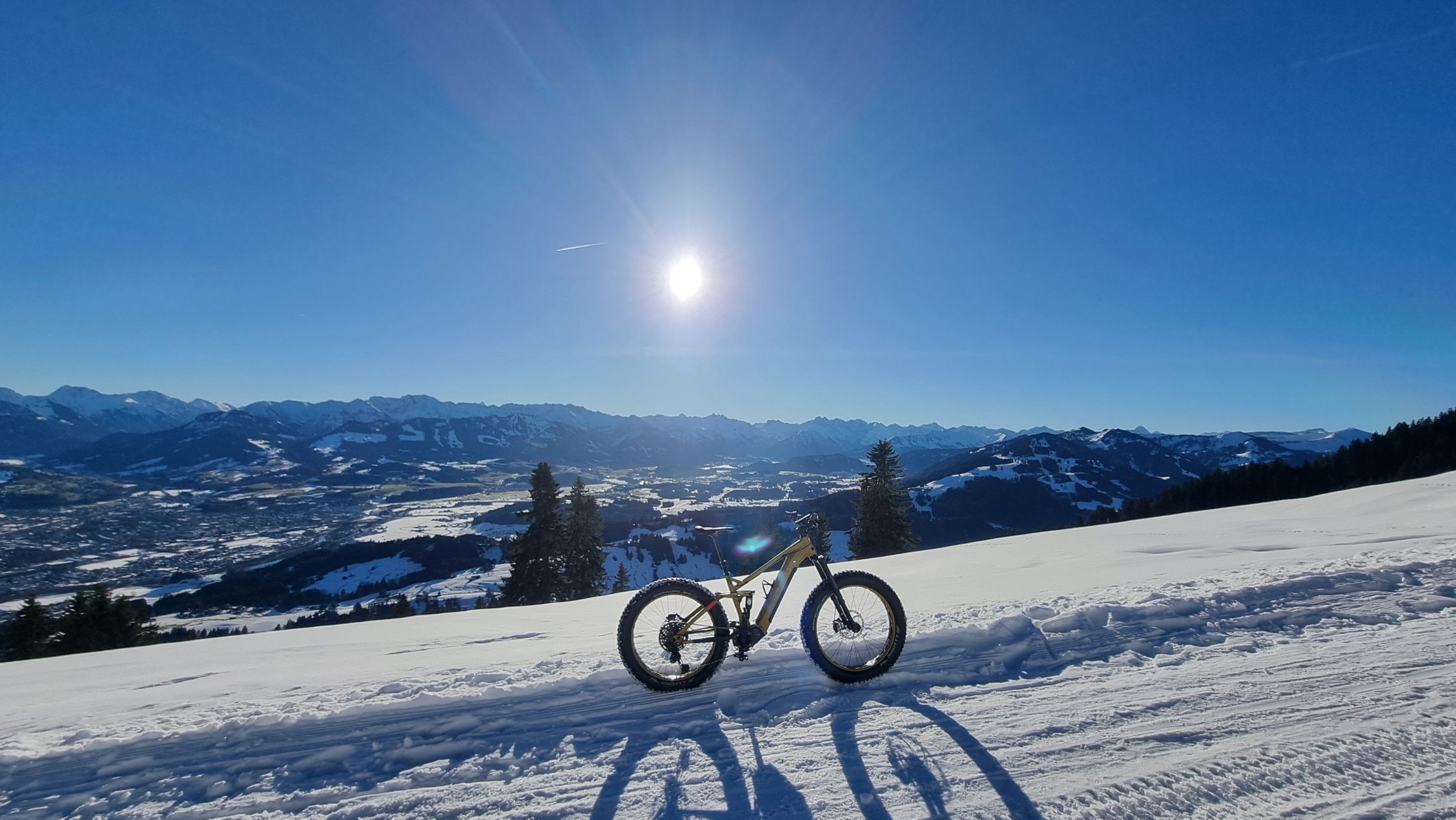

Also bei meinem Rad hab ich bei überwiegend Straßenfahrt etwa 0,7/0,8 Bar Vorne/Hinten und auf Trails oder im Schnee 0,35/0,4 Bar drin ;)
