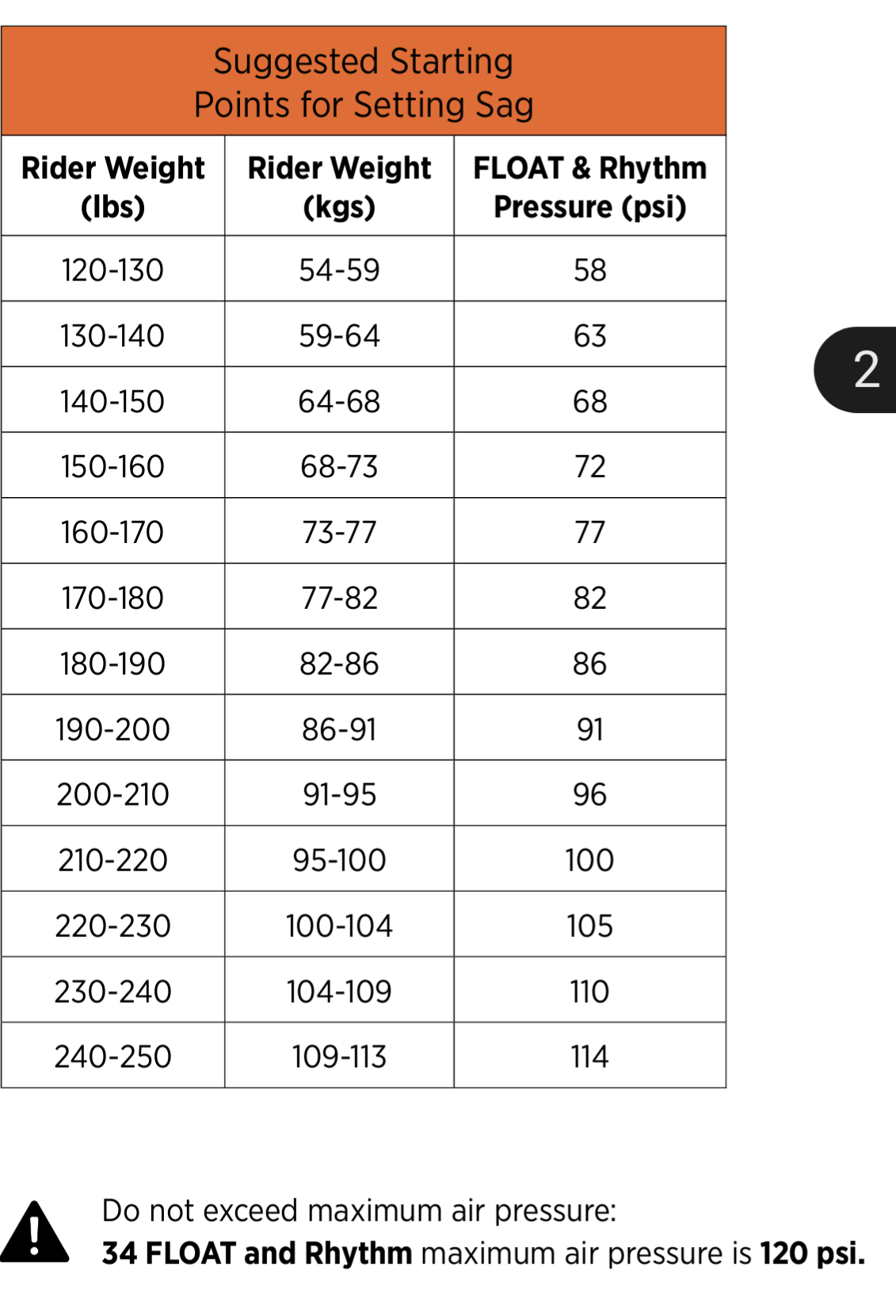

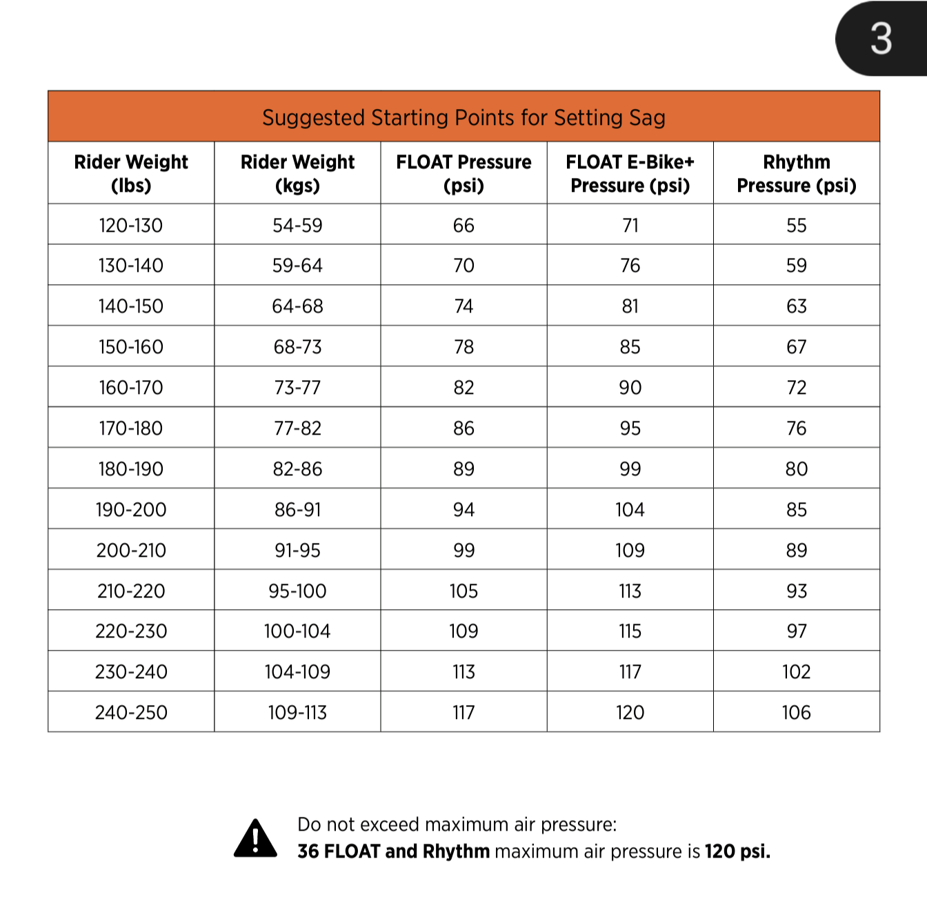

Warum machst du dich über ihn lustig? Erkläre ihm doch, dass bei einer Fox34 bei 120 kg Ende ist.
das ist ja interessant und ein Widerspruch zugleich. Ebike mit Fox 36 gibt als max. Systemgewicht 150kg an aber bei der Gabel max. 113 kg. Finde den Fehler. Laut der Tabelle dürfte man ja dann nicht mehr als 113 kg wiegen um die Gabel zu nutzen.
Das ist nicht der Fall. Nur bekommst man bei schwereren Personen den SAG nicht mehr richtig eingestellt. D.h. statt bei 21-28mm (als Beispiel bezogen auf 140mm) steht die Gabel tiefer im SAG. Vielleicht bei 30, 40 oder sogar 50mm. Nicht nur, dass der Federweg fehlt, die Gabel arbeitet in dem Bereich schon mit viel größerer Kraft. Sie wird immer härter und weniger komfortabel.
