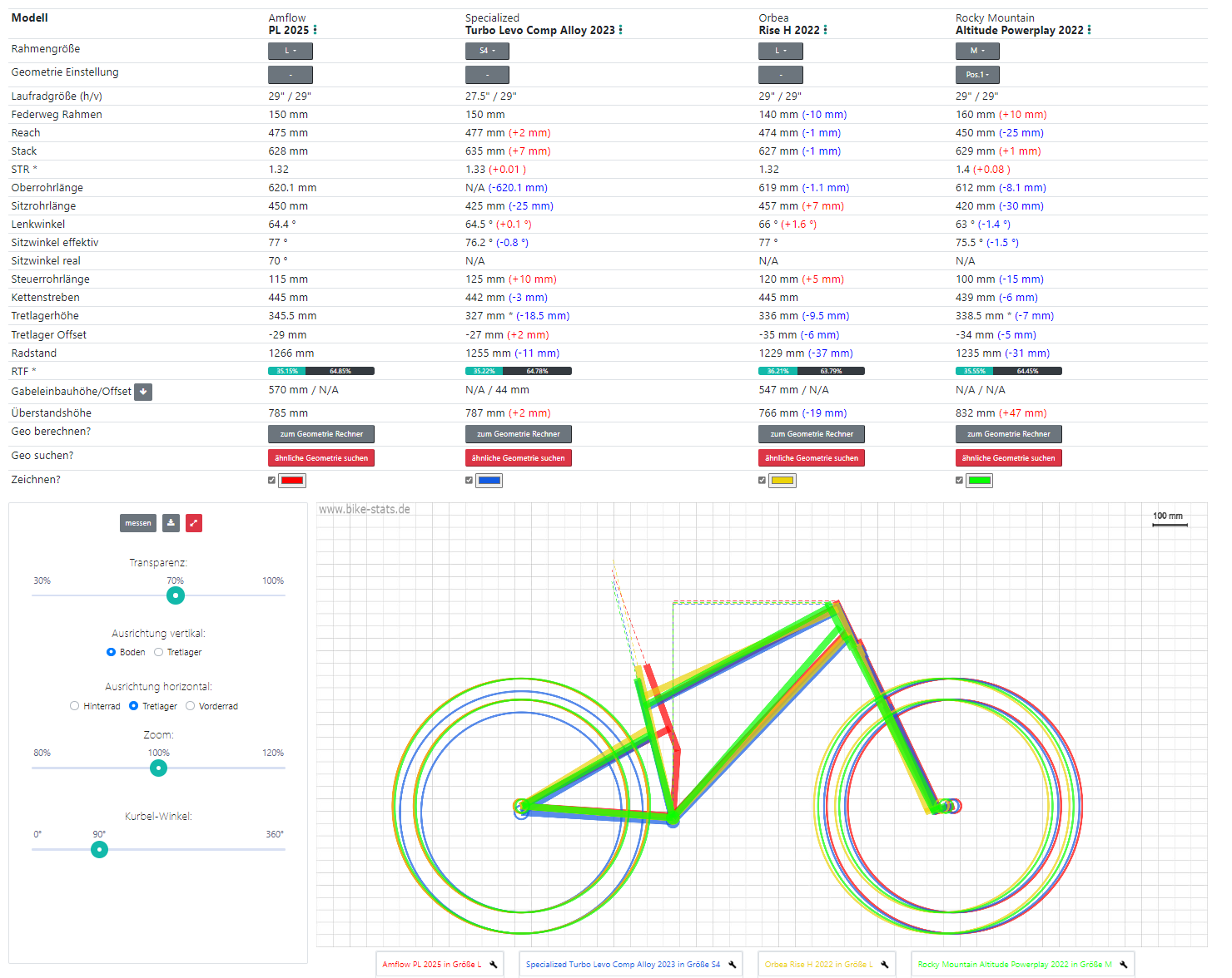

Welche Größe fährst du denn beim Rocky ?!? So grob nach den werten sind ja L fast gleich....Amflow die Oberrohr Länge etwas weniger...reach/Stack fast identisch
Der Rahmen fällt wirklich etwas klein aus
Vielleicht fällt der M-Rahmen deines Rocky Altitude Powerplay (grün) auch groß aus?
Ich fahre das Amflow (rot) bei 1,85m in L und es ist sehr ähnlich zu meinem Rise (gelb) in L und meinem Levo (blau) in S4.
Du hast recht, vom Stack her liegen mein Rocky in M und Amflow in L gleich. Ich fahre das Altitude in "langer" Radstandsposition und meist in steilster/längster Ride4 -Dämpferposition. In M ist der satt liegende Brummer einfach etwas handlicher für meine engen Hometrails. Wenn ich schnelle Bikeparks nutzen würde, dann sähe es sicher anders aus wegen der aktiveren Körperposition beim Stehen im L -Bike.. Und schließlich und endlich ist es subjektives Gefühl und auch Gewöhnung🤷‍♂️.
