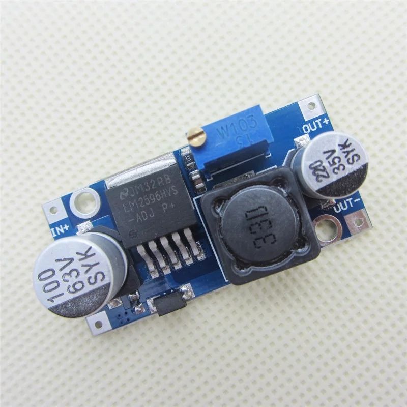

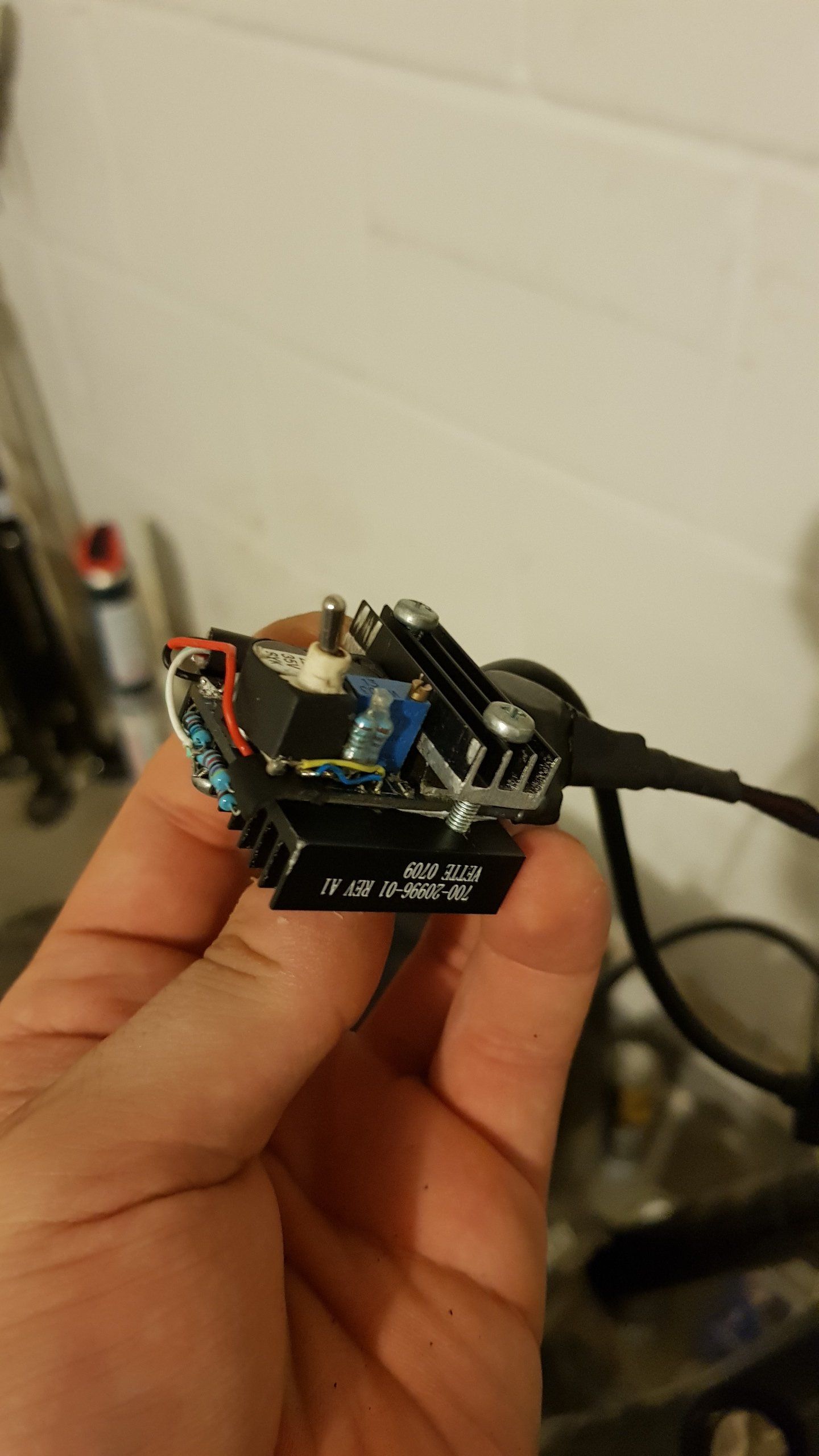

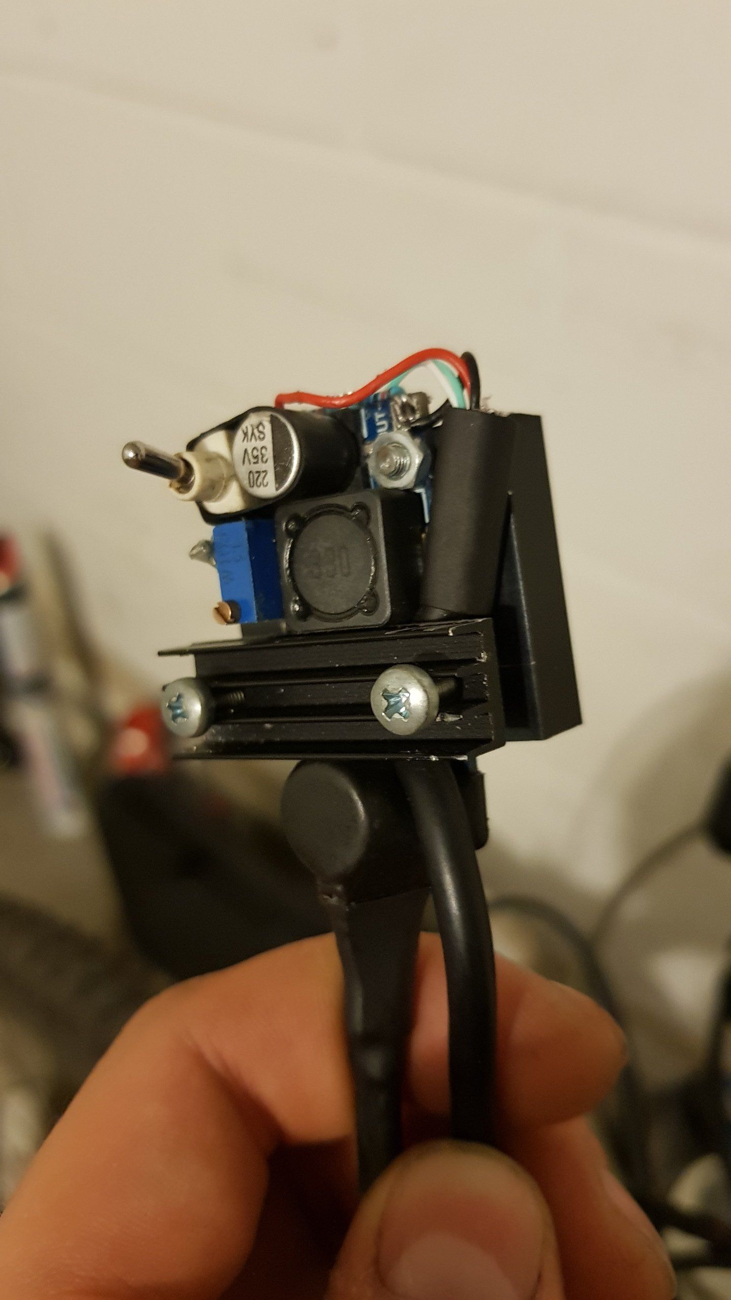

Dazu einen Kühlkörper oben und unten und eine 14watt led Lampe. Spritzwasserabgedichtet mit heisskleber und auf der eingangsseite eine 2A SMD Sicherung eingelötet. Ist aber am Lenkrad und nicht unten am Motor somit habe ich keine Probleme mit etwas tieferem Wasser. Habe das Teil noch so modifiziert, dass die Eingangsspannung umschaltbar ist, 5V fürs Handy und 8,4V für die led Lampe.
