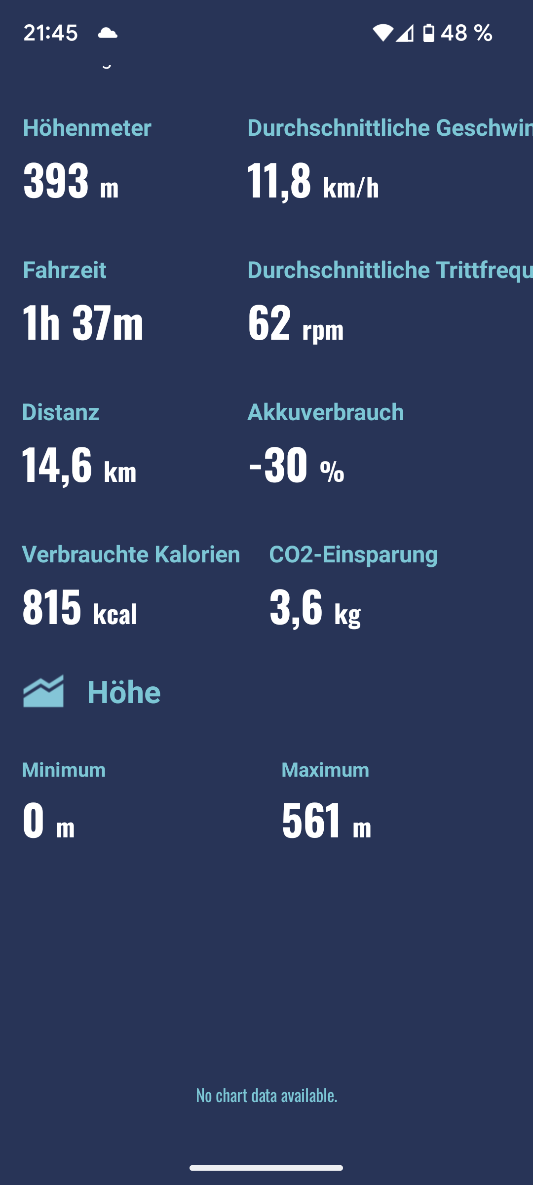

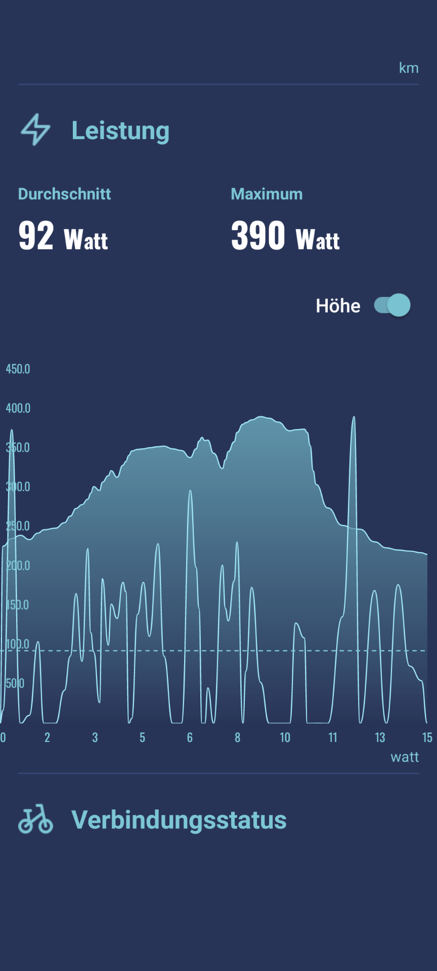

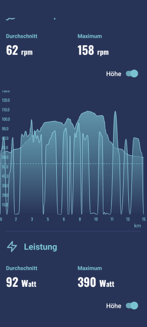

So neue Runde.
Ich bin eigendlich immer zwischen 80 und 90 tf gefahren. Auch die Höhenmetern sind bei Google earth 609 und -639 m. Wenn da 62 rmp steht meinen die ja die gesamte Strecke geteilt durch die Umdrehungen. Wenn ich Berg ab fahre trete ich aber nicht
Und wie ist die Leistung zu verstehen. Bin ich das, oder der Motor
Keine Ahnung wie das bei Giant ist, aber Bosch zählt den Durchschnitt nur aus der Zeit in der man auch wirklich tritt. Gleiches bei der Durchschnittsleistung in Watt. Die Strecke mit 0-Leistung, also beim rollen lassen, werden rausgerechnet.

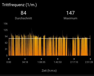

Denke/dachte, dass dies bei meinem Shimano RS auch so ist - nachdem ich mir jetzt mal die Garmin Grafiken etwas kritischer angeschaut habe, bin ich mir nicht mehr so sicher... 🤪
Ich muss mal versuchen das auf nem kleinem Streckenabschnitt genauer zu testen...
Wäre mM ne 'schwache Software Leistung', wenn die nicht pedalierte Zeit in die durchschnittliche Kadenz einberechnet würde.
Sieht mir auch da nicht so aus als würde er die "echte" 0-Leistung mit rein rechnen. Wenn man natürlich, wie auf Teilen der Grafik zu sehen, mit Stellenweise mit 1-10 Umdrehungen die Beine bewegt, dann zieht das den Schnitt kräftig nach unten.
