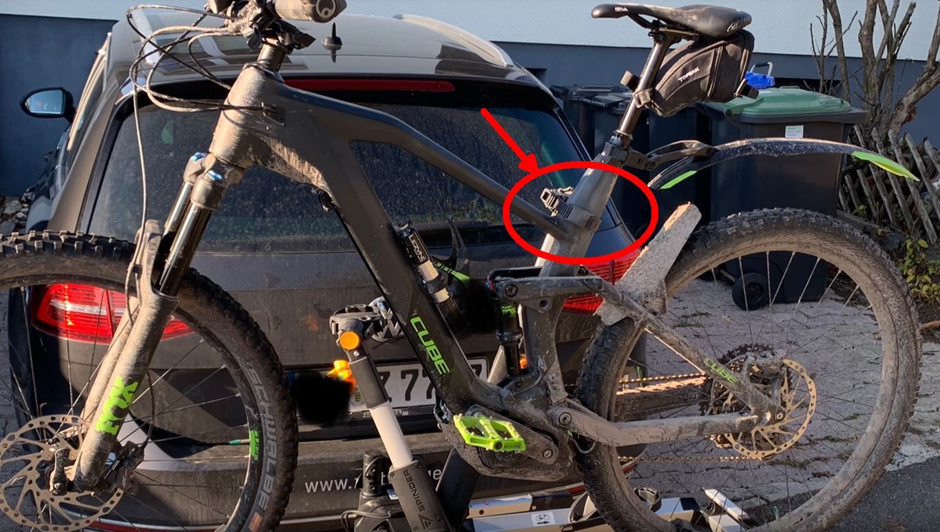

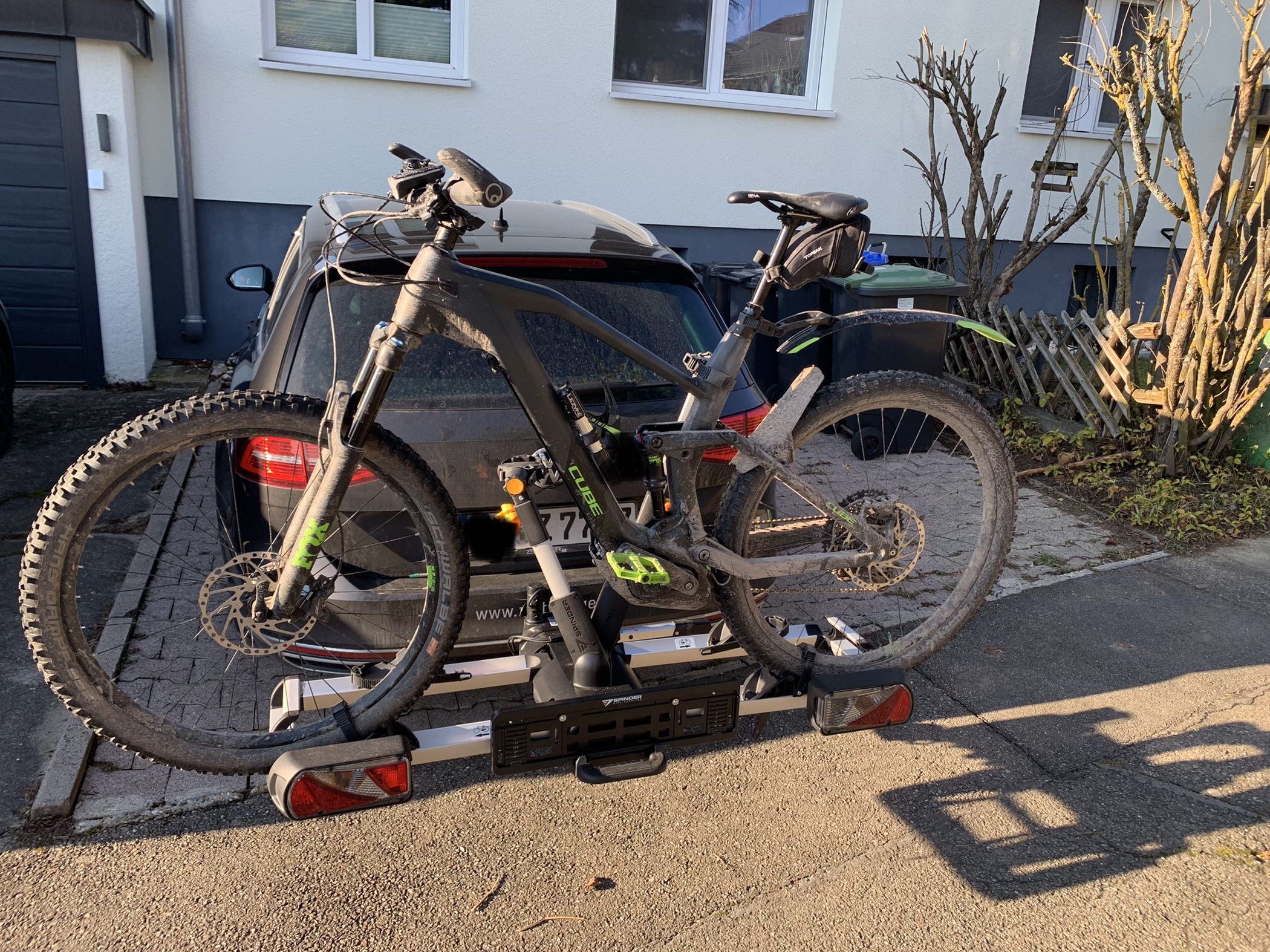

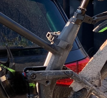

Und noch ergänzend: erste längere Fahrt aus der Schweiz ins Saarland und zurück hat problemlos funktioniert. Befestigung am Unterrohr mit eingesetztem Akku aus folgenden Gründen:
- nasses Wetter (wollte keine frei liegenden Kontakte)
- der eingelegte Akku fängt den Druck des alles umschliessenden Befestigungsriemens besser ab
- ergonomischste Befestigung (habe den so horizontalen Haltearm einer schrägen Position bei Befestigung am Sattelrohr vorgezogen)

@marewo theoretisch kannst du spannen wo du magst (die beiden Stangen sind sowohl li/re als auch in der Höhe verstellbar.
Der Hersteller wirbt je damit, dass auch an der Sattelstütze (kein Carbon) gespannt werden kann - dies ging bei mir allerdings nicht (nicht weit genug ausfahrbar in der Höhe).
Aufgrund der weich gummierten Schlaufen ist das aber verschmerzbar für mich…

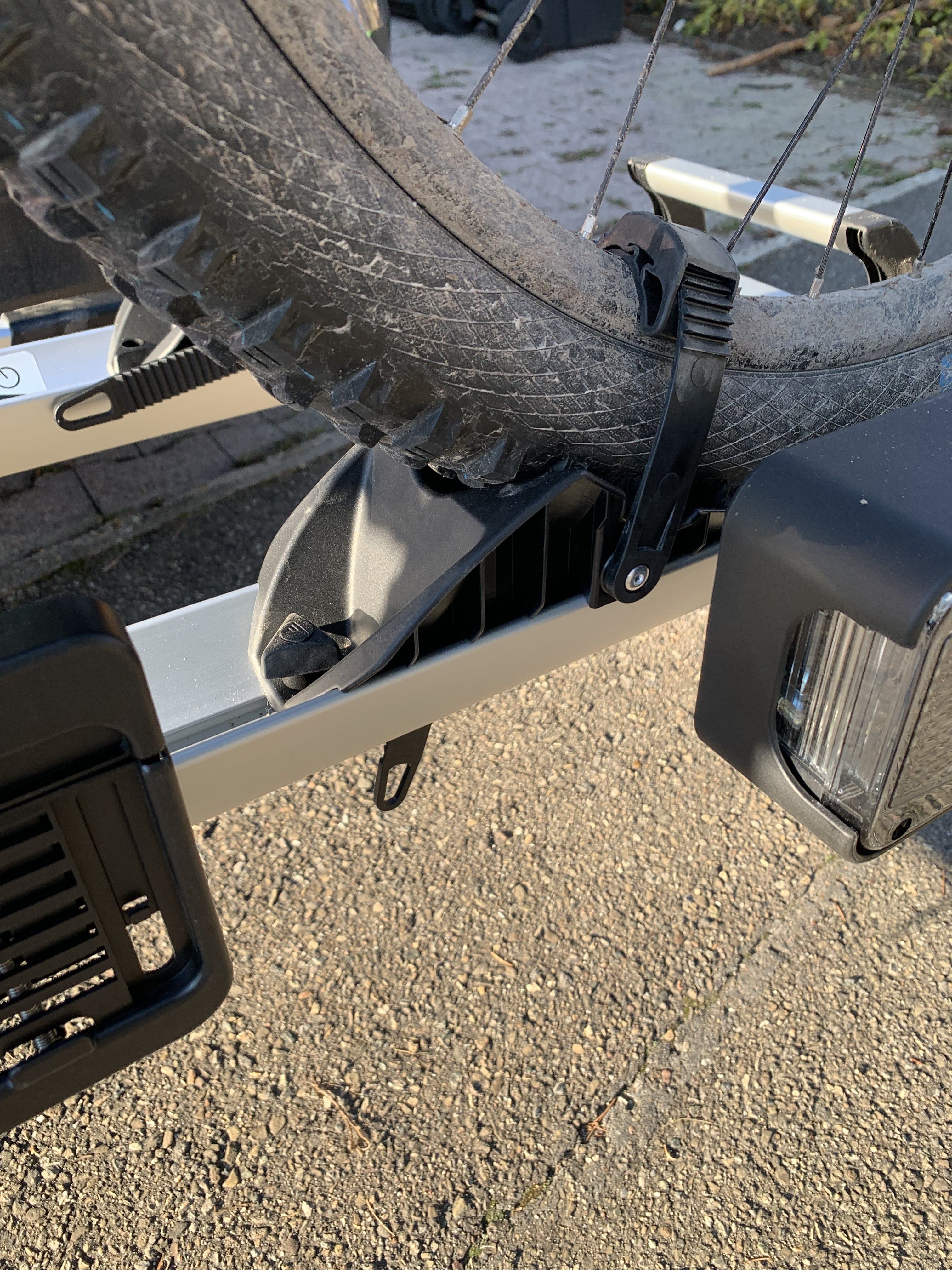

Zum Spindler Xplorer Plus mal eine Frage: Ober wird geschrieben das die Reifenschienen bis 2,8" passen (zumindest in der Gold Edition). Nach einiger Recherche finde ich zwar den Träger mit den Haltebändern an den Haltearmen (für Oversize Rahmen) aber bei allen Modellen im Internet wird für die Reifenschienen nur eine max. Breite für 2,35" Reifen angegeben. Hat @Chiefrocker auch den Träger mit den Werksseitig angegebenen 2,35" und die 2,8" Reifen passen einfach oder gibt es da ein extra Model?
Grüße!
Der Spinder ist mit Sicherheit eine gute Alternative, ich habe mich jedoch für den x31s entschieden. Gut, ist vielleicht ein wenig übertrieben da wir meistens nur mit 2 bikes unterwegs sind und die 2,6er Bereifung grenzwertig in den Schienen steht aber die Verarbeitung als auch Handhabung haben mich überzeugt. Zudem ist die Teileversorgung sehr gut (schon selbst ausprobiert) und ein sehr freundlicher Service.

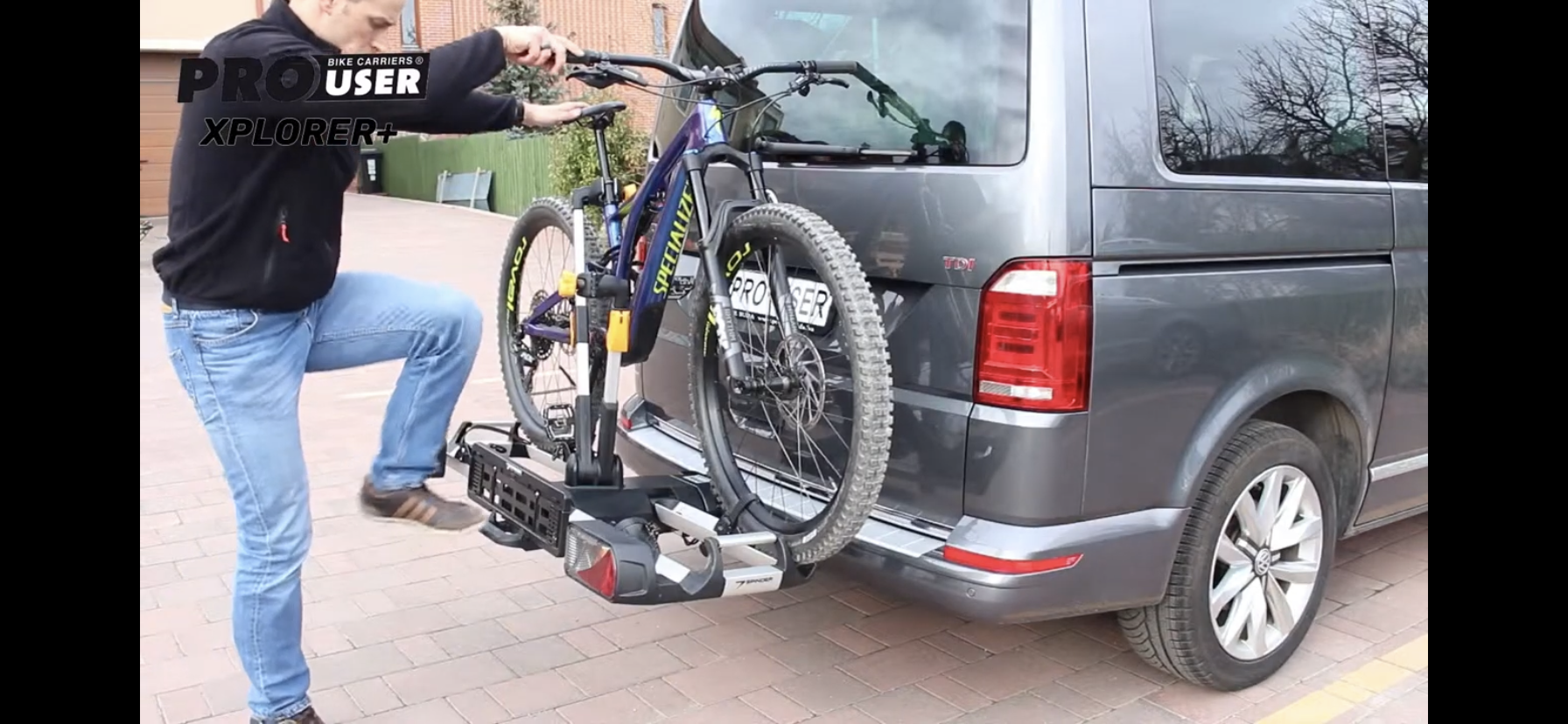

Frage zum Spinder: Wie ist denn der Abstand und Winkel des ersten Bikes zum Auto? Es geht darum ob bei einer Bus / V-Klasse der Lenker an der Scheibe anstehen würde.
Man kann die Träger, zumindest den Übler, auch etwas nach unten gekippt montieren, das schafft ein bisschen mehr Platz zur Heckscheibe. Nur so zur Info.
