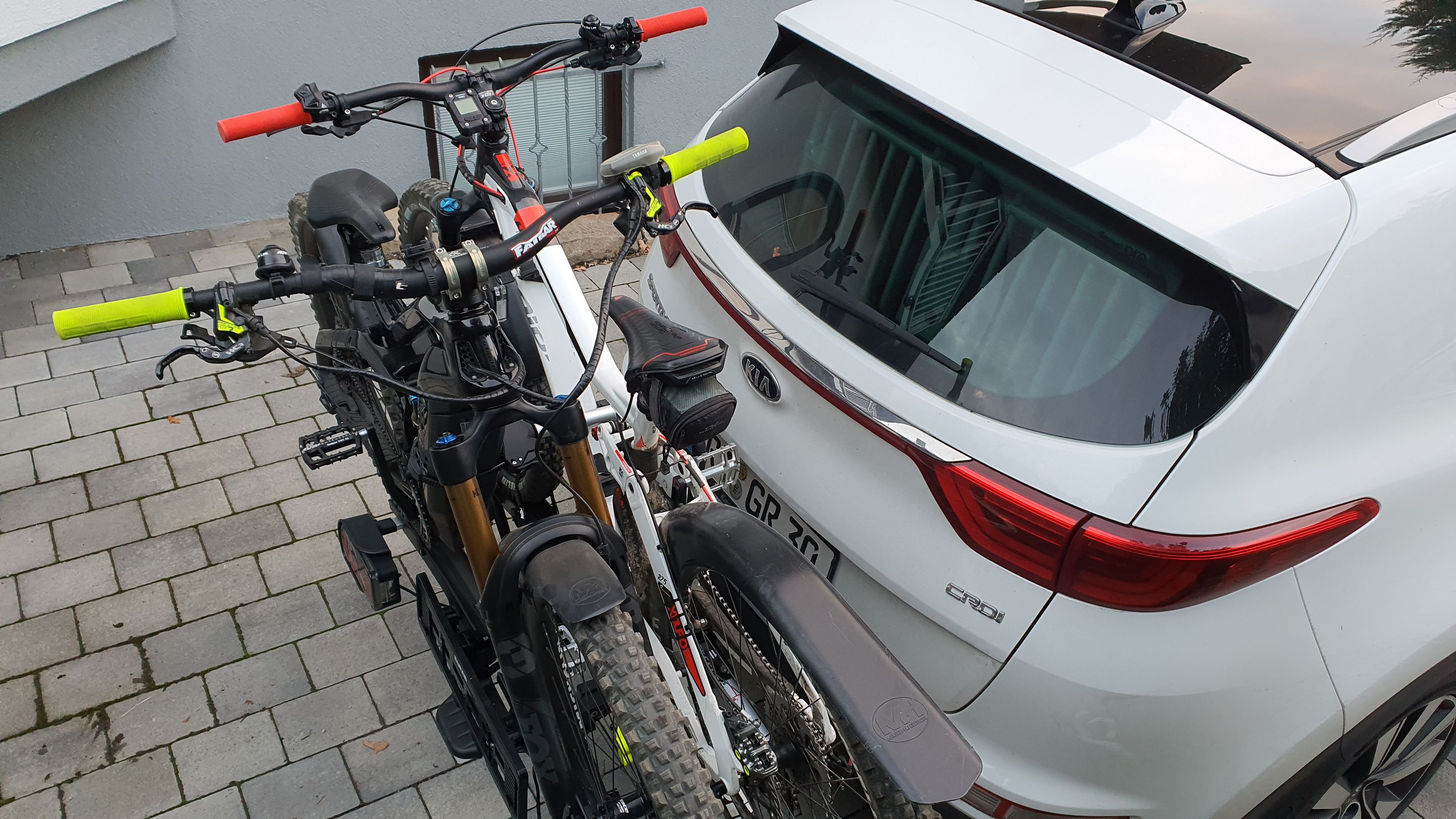

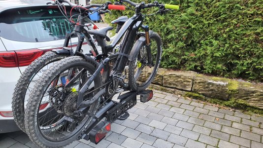

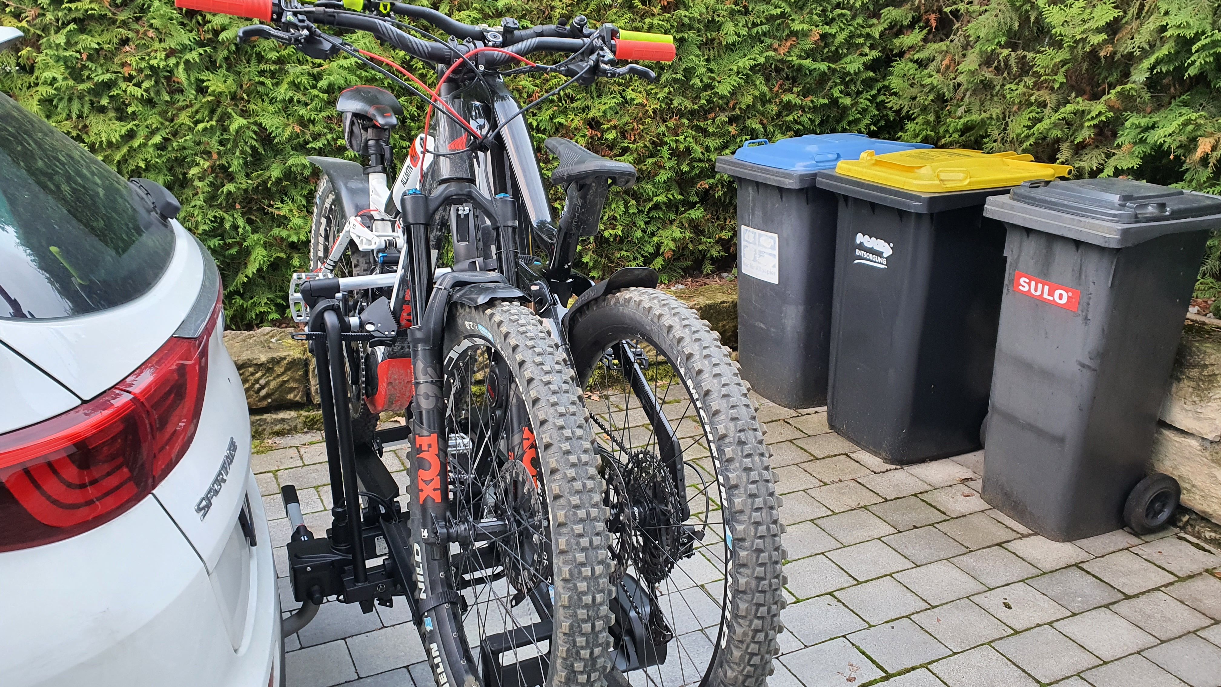

So, kurzes Feedback von mir:
Ich habe habe nun einen Träger gefunden, auf den meine beiden Scott eride (Strike und Genius, beide Grösse L) drauf passen, und zwar auf den Uebler i21 90°.
Obwohl auf den ersten Blick recht ähnlich zum Thule easyfold XT2 scheint die Geometrie des Haltebügels eine ganz andere zu sein. Was sicherlich aber spielentscheidend war: der um 90° abklappbare i21 hat keine Halteklammern, sondern Riemen wie zur Radschienenbefestigung inkl. Karbonschutz. Gemäss Händler sollen das künftig alle haben, derzeit aber nur mit diesem Modell lieferbar, weshalb ich - da ich den Träger bald benötige - den gekauft habe, obwohl nun beim Abklappen der Lenker am Boden aufliegt. Verschmerzbar, finde ich.
Befestigung war beim ersten Versuch am einfachsten am Unterrohr (inTube Akku mit daran befestigter Abdeckung), sollte vom Gewicht kein Problem sein, versuche aber noch die Befestigung an der Sattelstütze, dann könnte ich den Akku rausnehmen (bräuchte dann aber eine Abdeckung für das Akkufach bzw. die Kontakte).
Morgen steht die erste Ausfahrt an.
Danke für alle Tipps und die Hilfe!
