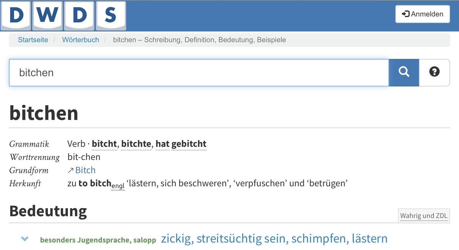

Die Landplage und der Punkhead „bitchen“ sich an 🤣.🍿🍿🍿
Da kannst du froh sein dass wir, trotz deiner mangelhaften Englischkentnisse, nicht über dich herfallen.......
Ich brsuche nichts dergleichen.
