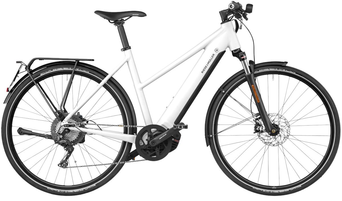

Natürlich muss z.B. Riese&Müller ein paar mehr Worte über Fazua erzählen, als über ein Rad mit Bosch-Antrieb, wenn er sein Urban Bike mit Ride 60 Antrieb verkaufen will.
Trotzdem setzt R&M, sicher wohl überlegt (alle deine Kriterien inkludiert), auf den Ride 60 und erwartet sich einen Vorteil aufgrund beispielweise der schöneren Optik der Räder. Sicherlich sehen sie aber noch mehr Vorteile.
Sie setzen nun also auf den Fazua-wow-Effekt
und verlieren den Bosch-da weiß man was man hat- Effekt.
