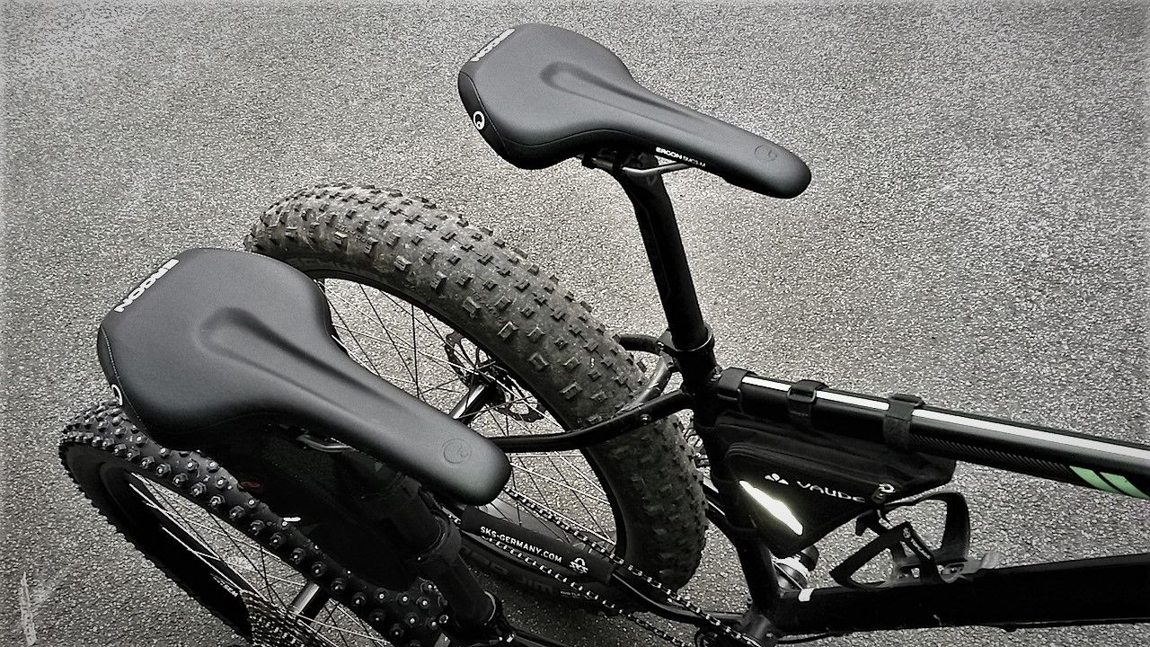

Hast du den ergon smc3 drauf?
Ja, den habe ich auf mehreren Rädern, ...warum fragst du ?
Verstehe ich, der SMC3 war neben dem SME3 einer der besten Sättel von Ergon.
Als ich die Parts für meinen eBike Aufbau zusammengestellt habe, gab es beide nicht mehr. Stattdessen habe ich einen SM Sport Men gekauft, hätte nicht gedacht das Ergon sich so drastisch verschlechtern kann.
Den Sport Men habe ich nur 30 Minuten gefahren und dann beiseite gelegt.
Aber, ...den SMC3 kann man noch bei einigen Händlern im Netz erstehen, ...noch.

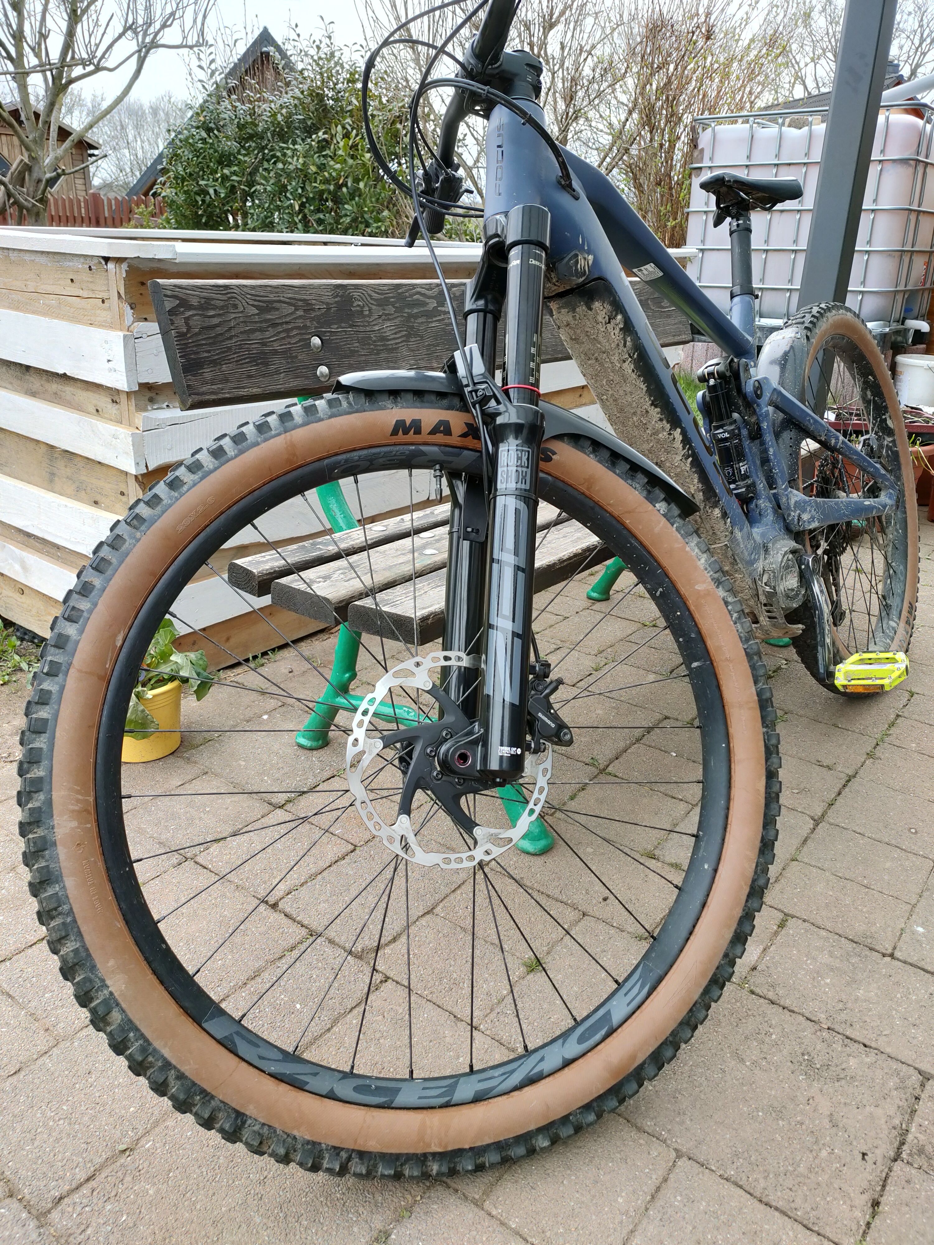

Nun ist bei mir die VR-Nabe drann:
Ich kann bei angezogener Bremse das VR ca. 1cm (am Mantel gemessen) vor und zurück bewegen.
Ergibt beim dosierten fahren ein absolut schwammiges Gefühl, ähnlich loser Steuersatz.
Bremssattel, Beläge, Scheibe, Steuersatz - alles gecheckt.
Bei augebauten VR und druchgesteckter Achse merkt man auch das axiale Spiel.
Hab mit diesem Video zumindest die Abdeckungen der Lager entfernen können, im Gegensatz zur HR-Nabe, kann vorne nicht mehr mit Maulschlüssel festgezogen werden, Außenkappen werden nur augedrückt.
Ohne das Lager/Nabe zu wechseln (was wohl bei dem ganzen LR keinen Sinn mehr macht) hat sonst keiner eine Idee oder?
Und warum wechselst du nicht einfach die Lager? Kosten nicht mal 20€ inkl. Versand.
Vorn und auch hinten im Freilauf sind normale Kugellager verbaut. Also kein Hexenwerk sie zu wechseln.
Ich gehe mal von Novatec aus.
Das wär ja meine Frage, die kann ich einfach rausklöppeln, das neue dann verpressen? Spezialwerkzeug nötig?
Woher weiß ich welches Lager ich bestellen muss? Du merkst, daran scheitert es bei mir, bin froh überhaupt soweit gekommen zu sein.
Glaub da gelang ich recht schnell in den Bereich der Überlegung sich ein qualitiativ besseres LR zu holen, klar wenn man selbst machen kann, ich seh mich grad nur einige Zeit nicht fahren :(
