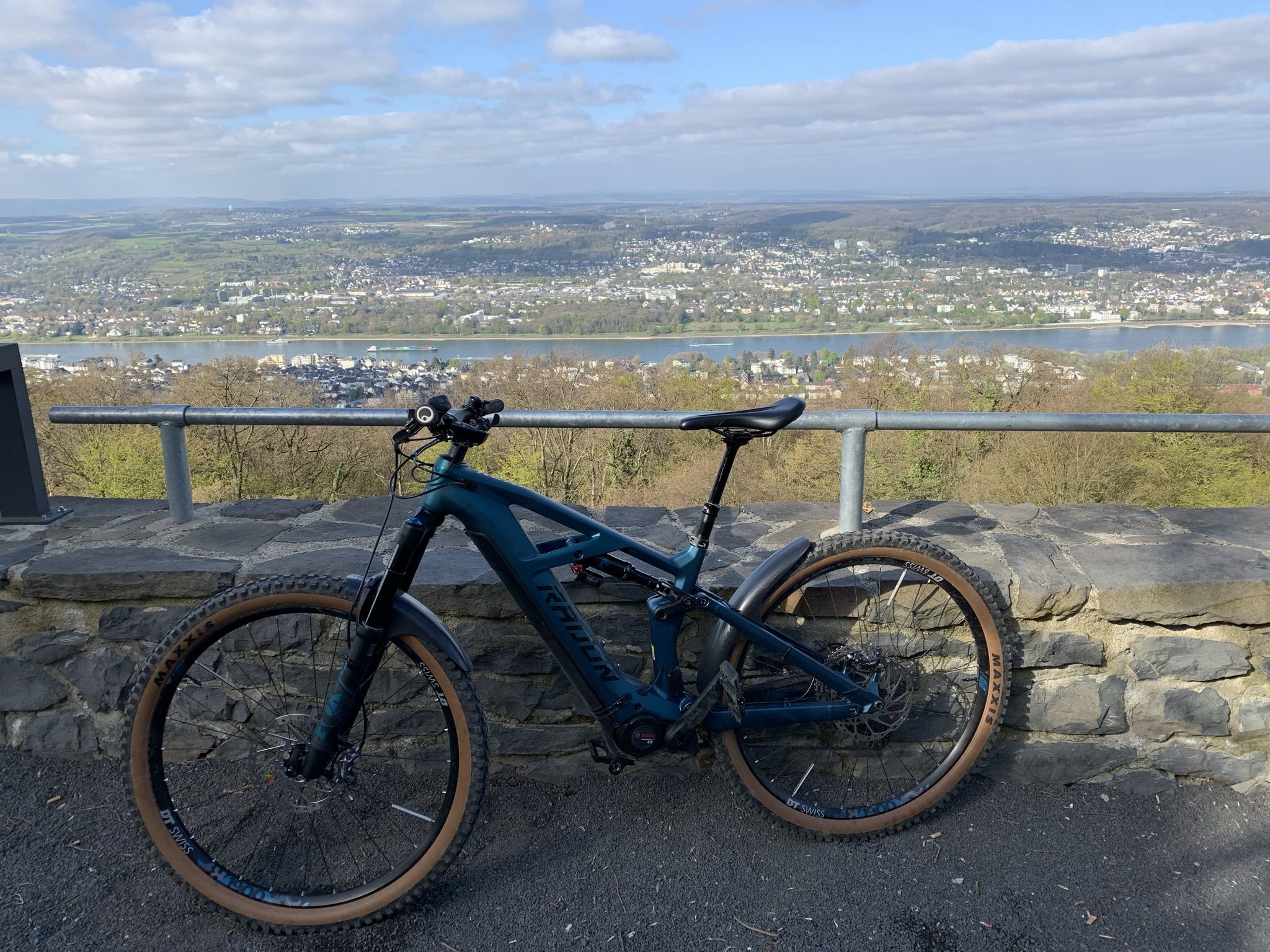

Hallo, ich bin hier neu im E-Bike Forum, bin aber schon viele Jahre im Nachbar Forum Mtb.news dabei. Ich habe seit Oktober 2020 auch ein Jam2 (6.8) mit dem Fox Komponenten. Es ist ein sehr geiles Bike. Inzwischen habe ich auch einiges umgebaut, das möchte ich euch nicht vorenthalten. Fangen wir beim Vorbau und Lenker an. Aufgrund einer Rückenverletzung kann ich nicht mehr nach vorne gebäugt sitzen, daher habe ich einen Sixpack Vorbau (35mm Länge ) und einen Ergotech 70 Riser montiert. Sieht jetzt zwar nach 90er Jahre aus, aber die Sitzposition ist schön aufrecht (Ist nichts negatives am Jam2, musste aus gesundheitlichen Gründen her).
Jetzt kommen wir zu den Sachen, welche mich am Jam2 als Trail-Bike gestört haben. Die 29" Laufräder habe ich gegen 27,5er getauscht mit 2,8 Nobby Nic von Schwalbe. Damit wurde das Bike sehr viel agiler in schwierigen Trails. DieVorderradbremse wollte auch nach etlichen km des Einfahrens nicht richtig beißen . Seit vorne nun die 225er Galfer Scheibe mit Trickstuff Belägen montiert ist, bin ich zufrieden. Der hintere Dämpfer brauchte einen sehr großen Volumenspacer, damit der nicht ständig durchschlägt. Die Z1 coil in Verbindung mit einem neuen Steuerstz von Reset hat vorne Wunder gewirkt. Die 34er Fox war zu schwammig und ließ sich nicht vernünftig auf mein Gewicht einstellen einstellen. Wenn sie auf dem Trail gut funktionierte, schlug sie bei Jumps durch. Auch Volumenspacer haben nicht den Aha Effekt gebracht. Jetzt bin ich sehr zufrieden. Im Nachhinein hätte ich besser doch das Sam2 genommen. Aber jetzt ist alles gut. Übrigens, der Reset Steuersatz baut in Verbindung mit einem 2mm Spacerring so hoch, das der Gabelanschlag am Unterrohr entfallen kann. Die Gabel passt so durch. Und der Flip Chip hinten hat das schön wieder ausgeglichen. So ist die Geometrie wieder in Ordnung und unter dem Tretlager ist etwas mehr Bodenfreiheit.
Die Shimano Bremse bremst von Haus aus sehr bescheiden. An meinem anderen Bike hatte ich ne alte Avid Code mit 203er Scheibe... die hatte mehr Verzögert. Jetzt mit der 223er Scheibe und den Trickstuff Belägen sind sie ungefähr gleich.also sollte das der Gabel nichts ausmachen.

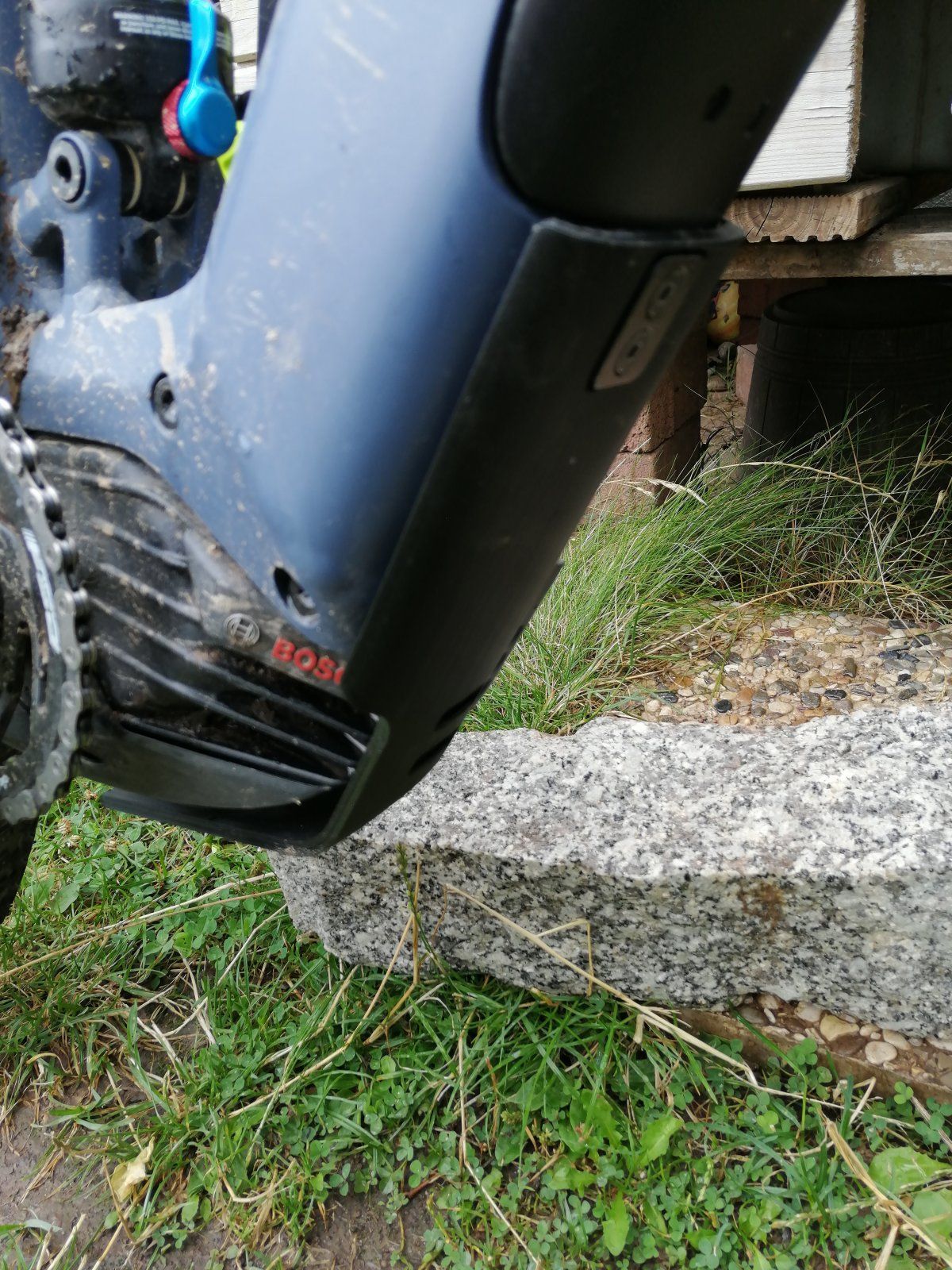

@maklie hier mal 2 Fotos. Unten am Oberrohr? Da hab ich jetzt nichts gesehen. Erstmal hier die Fotos. Danach hab ich nun noch ein anderes Problem entdeckt.

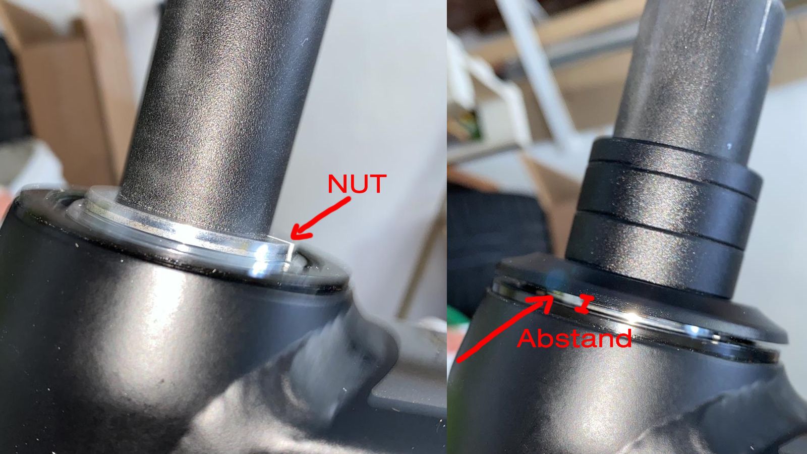

Ein anderes Problem was aufgetaucht ist. Also, hab die Spacer wollen unter den Lenker plazieren. Schraube oben auf. Dann Spacer raus, beide Schrauben des Lenkers gelöst. Lenker abgezogen. Spacer alle rein, Lenker drauf, Abschlussplatte mit Schraube drauf und festgezogen. Da bemerkte ich den Spalt (siehe Foto). Keine Ahnung was da heute schief läuft. Aber ich bekomme den nicht mehr dicht, siehe Foto. Eventuell kann man mit der Nut was justieren, keine Ahnung. Hab hier nen halben cm etwa Abstand. Ist glaub das obere Lager was oben einen halben cm übersteht. Wenn dazu jemand eine Idee hat. Weiß nicht mehr weiter.

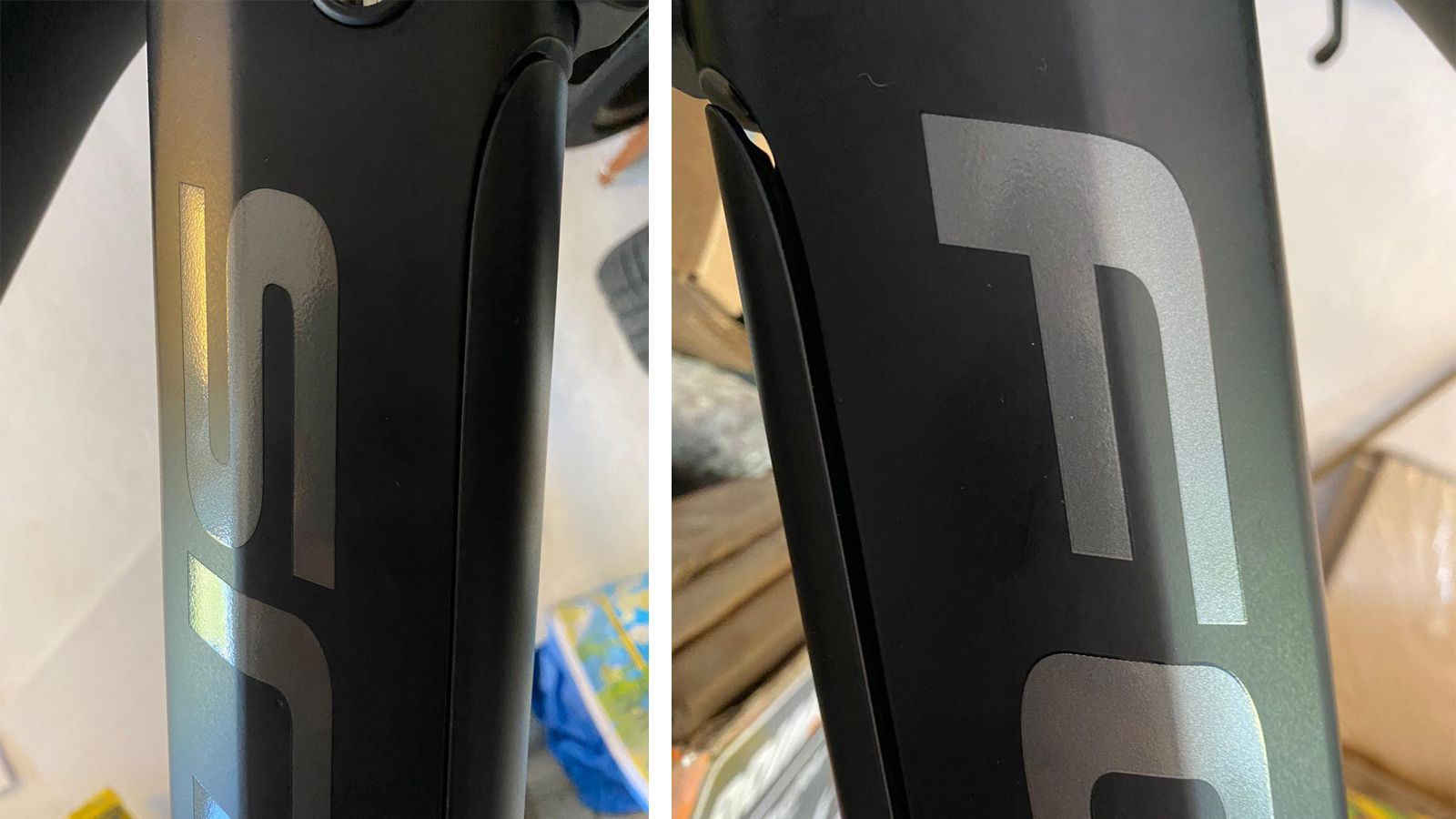

Hast du das Akkudeckel problem schon gelöst bekommen?
Der akku fällt zwar nicht raus (In Sölden zumindest nicht) aber das sieht kaka aus 😅
