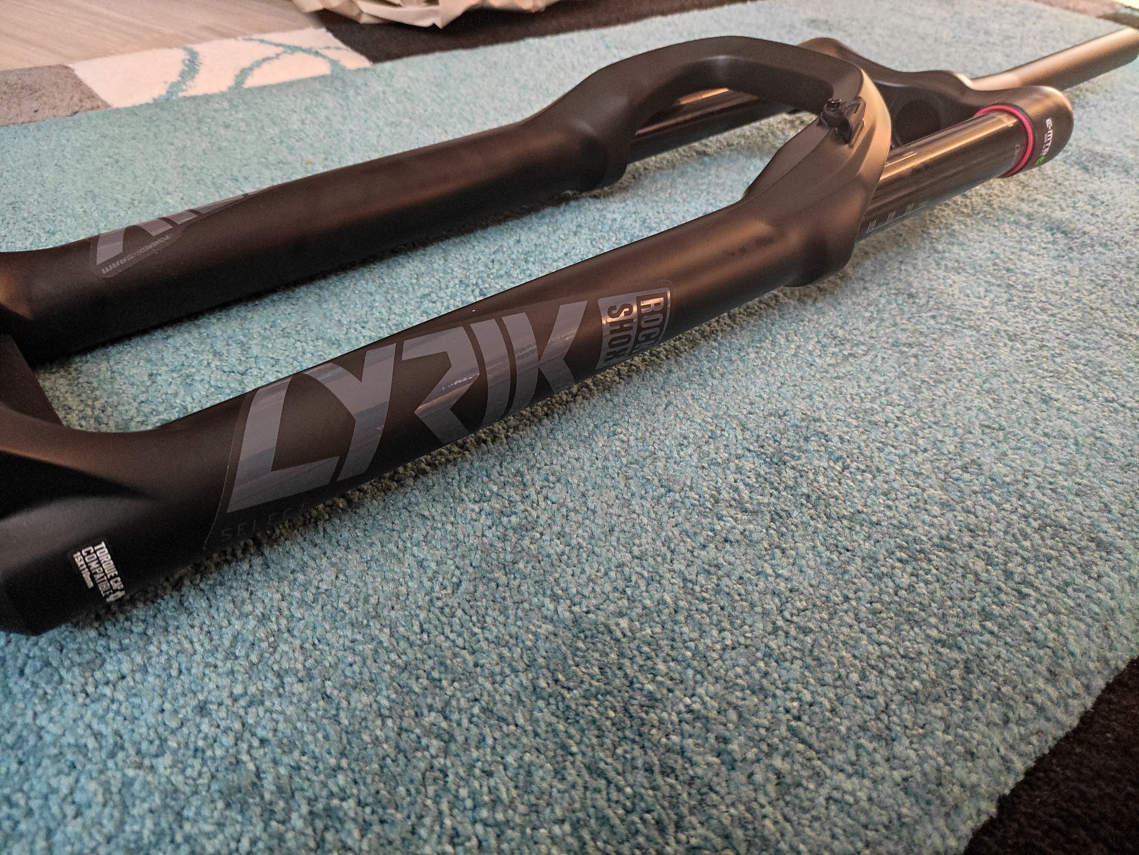

Heute meine Rockshox Lyrik bekommen :)
Ist eine Select mit Charger RC Dämpfer. 2020er Modell neu für 440€ bekommen.
Fand ich echt in Ordnung.
Wird dann demnächst eingebaut. Evtl. mach ich grad noch das Upgrade auf Debonair C.
Mach alles das was dein Budget zulässt so lang die Gabel noch ausgebaut ist. Später wirds dann eher kompliziert.
Hätte noch ne neue Charger 2.1. RCT3 Kartusche hier liegen.
Falls Interesse besteht
