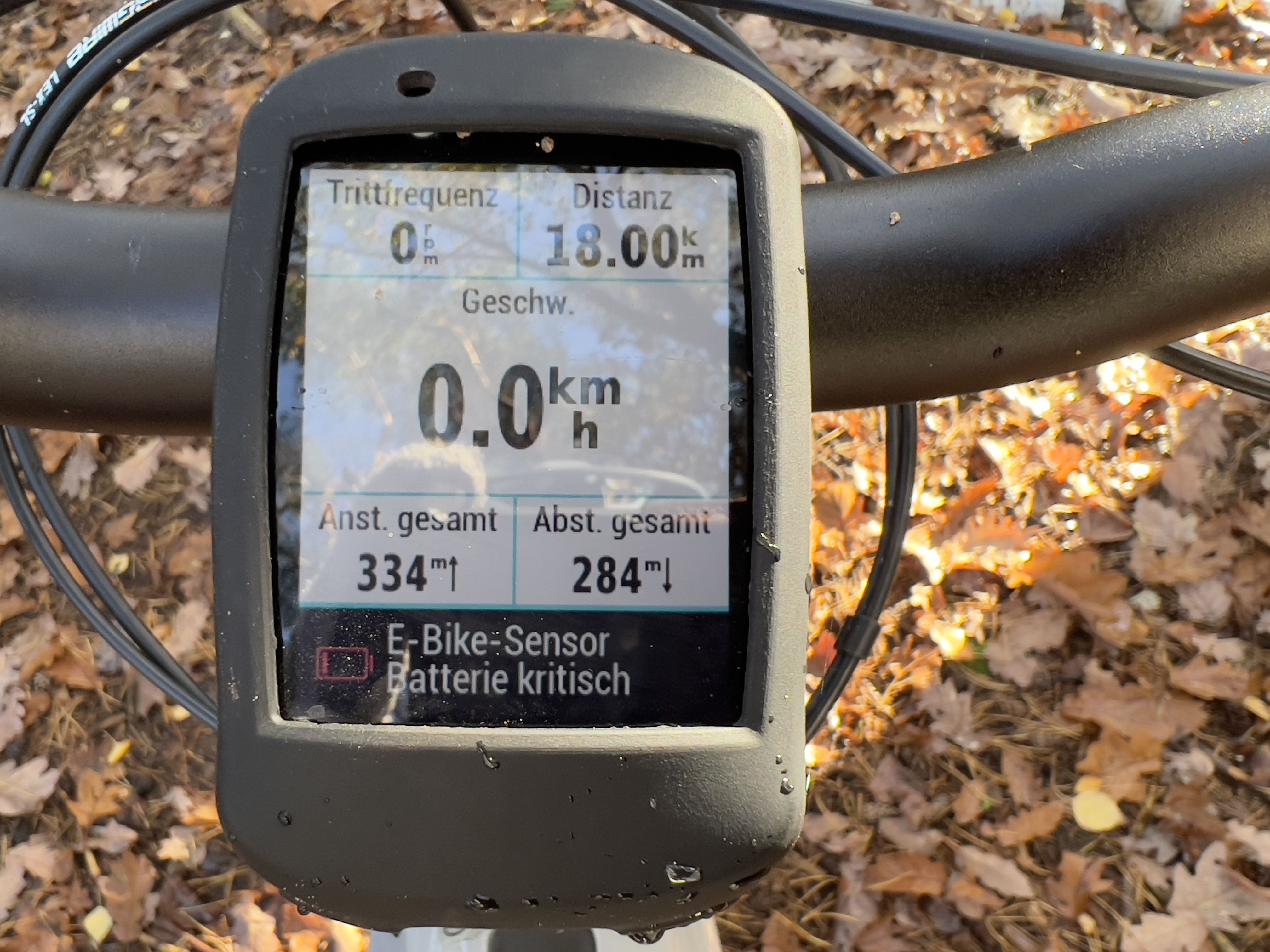

Also bei mir ist das Blinken der LED definitiv erst seit dem Update. Und auch erst seit dem bekomme ich auf dem Garmin immer mal wieder den besagten Fehler ( siehe Bild ) angezeigt.

Das mit der "Batterie kritisch" Anzeige habe ich seitdem Update auch manchmal auf meinem Garmin 820.
Das passiert dann vor antritt der Fahrt. Diesen Hinweis kann ich einfach weg drücken, der kommt dann auch nicht wieder.
