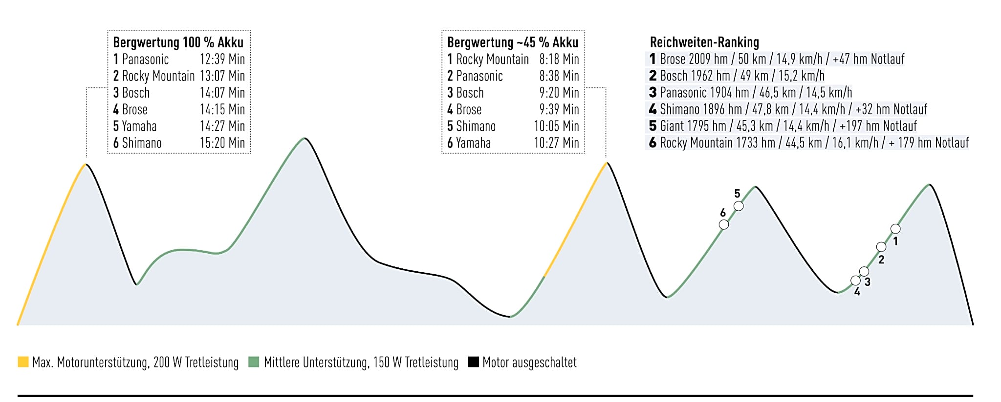

Hier mal ein kleiner Vergleichstest von 2022 aus der "bike" soll man nicht überbewerten aber immerhin hatten alle e-bikes ein Systemgewicht von 121,5 Kg und alle haben gleichmäßig nach Powermeter mit gleicher Leistung getreten.
die-ergebnisse-der-sechs-getesteten-e-mtb-motoren-von-unserem-fahrtspiel-im-hoehenprofil-unten...jpg
Gut und schön, aber auch wiederum recht nichtssagend für mich persönlich, denn ich fahre meist nur mit Stufe 2/3 bergauf und brauche selten und wenn dann bei steilem Uphill auf dem Trail mal 4/5. Aber wenn man nur lange genug sucht findet bestimmt jeder den Test der seine Meinung und These unterstützt 👋
