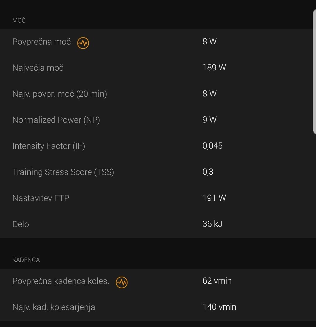

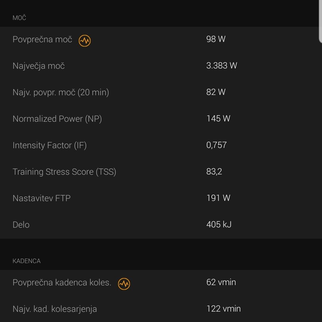

Hab aber die Garmin Fenix 6X Pro und auch beim Garmin ist die leistung ist nicht korrekt...auch so um 10W durchschnit.
Vorher
Und nach dem update

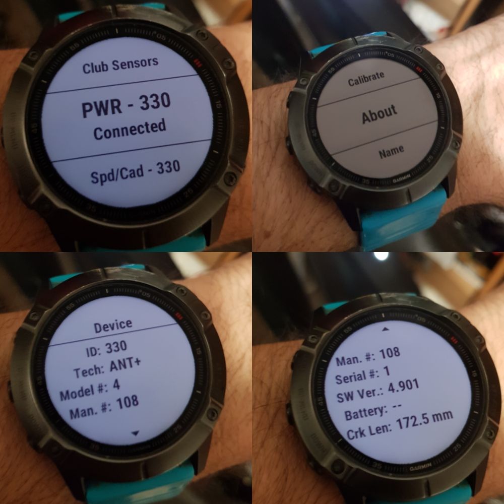

Hab alles versucht mit den sensoren(re-pairing)...was ich interessant finde ist das: die daten das der Power sensor gibt...die Kurbel lange ist mit 172,5mm angezeigt 🧐🤨🤔das ist ziher nicht gut.

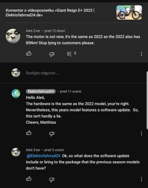

Interessant auch was für ein antwort vom elektrofahrad yt kanal ich zum meinem komentar zu dem 2023 Reign bekommen hab》》》
