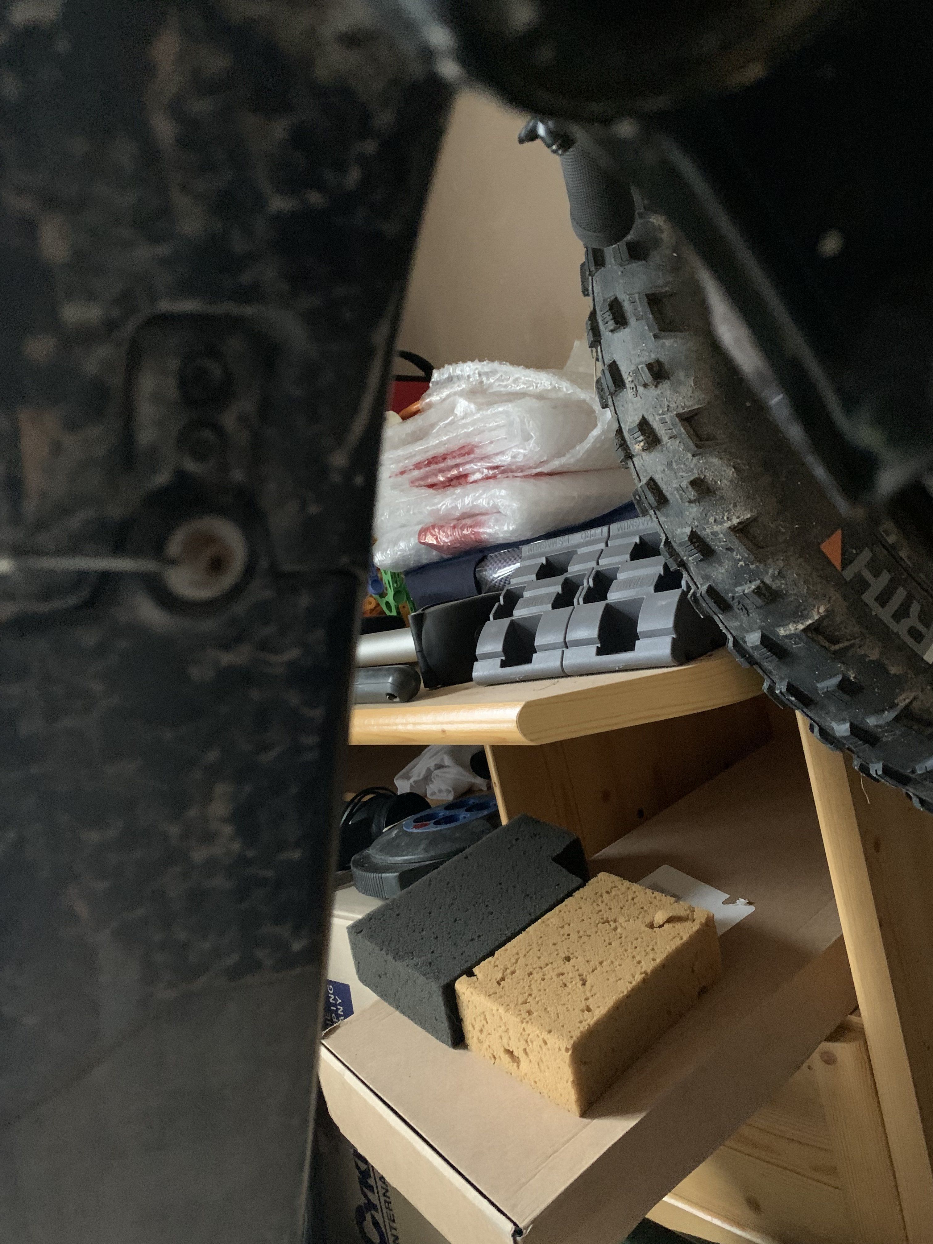

Salve zusammen,
ich brauche mal Eure Hilfe!
Meine Frau hat an ihrem Giant Reign E+, schon vor einem Jahr, die Schraube von der Akku-Abdeckung verloben. Unser “Freundlicher“ und andere Händler erzählen mir immer, dass es die Schraube nicht gibt. Weder für Geld noch für gute Worte. Das kann doch nicht sein! Ich kann das ja mit einer normalen Inbus-Schraube fixieren, nur schön ist das nicht. Notfalls würde ich auch eine komplette Abdeckung kaufen
Wir sagen schon mal Danke im Voraus!

Das man die verliert hab ich mir auch schon oft gedacht. Nen passenden Sprengring fand ich auch nicht.
Ich würde dann ne Edelstalschraube nehmen.

Ich habe eine original verpackte Ersatz-Abdeckung vom Reign e+ 2 2022 hier liegen.
Die besagte Schraube ist darin nicht enthalten und wird wohl vom original Cover übernommen.....
Ein neues Cover zu bestellen bring also nix.

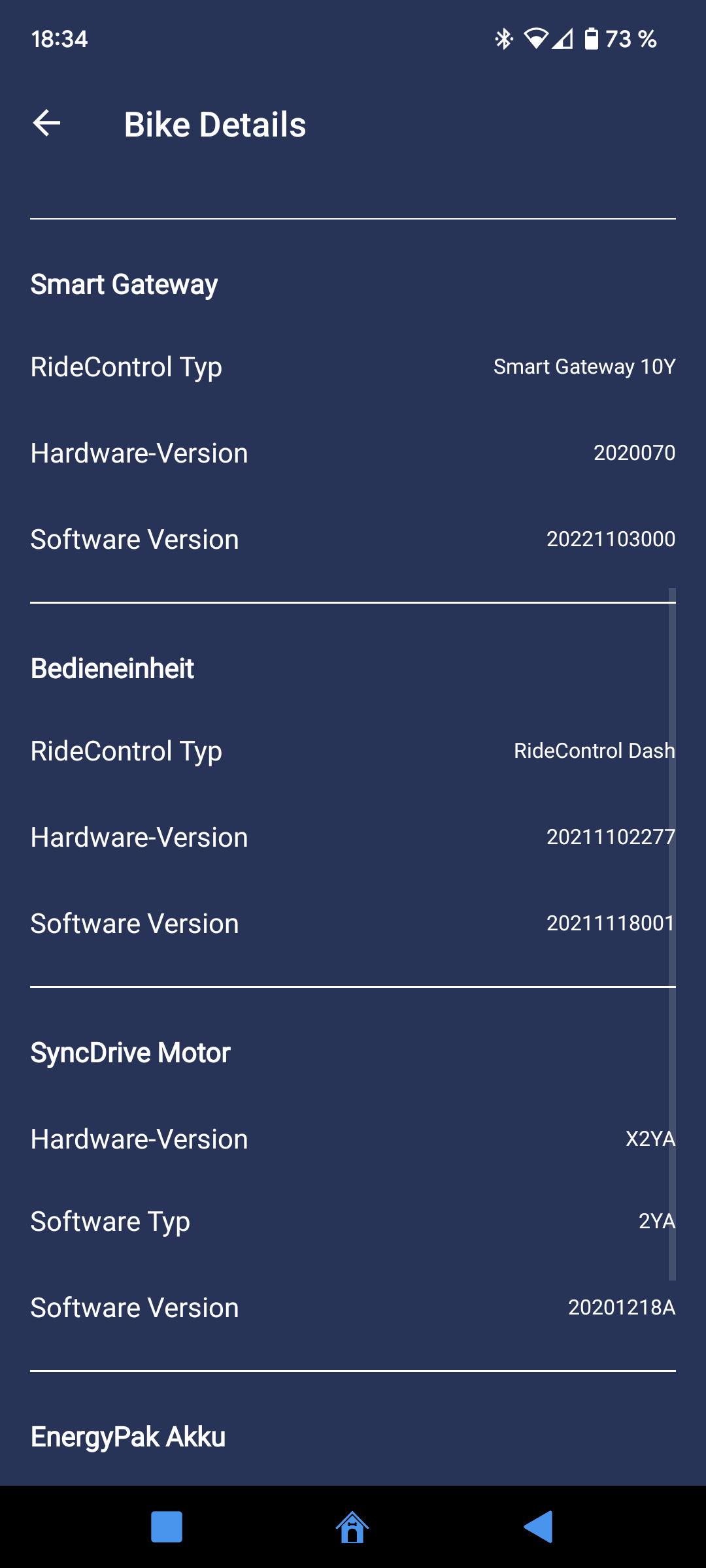

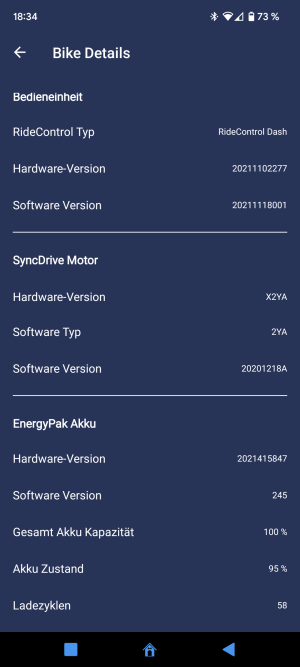

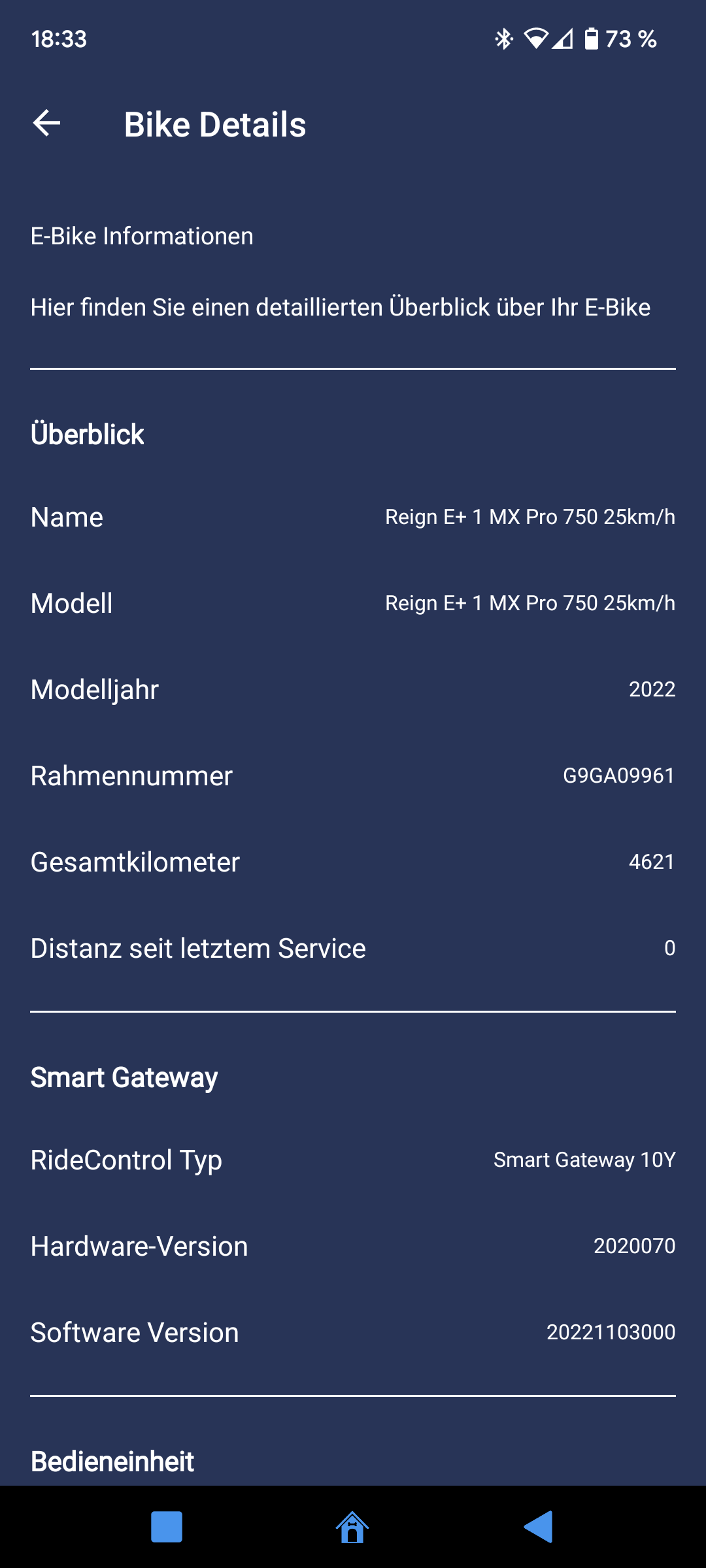

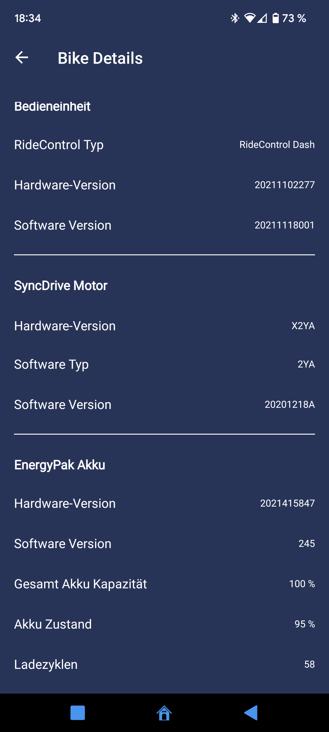

Also das zeigt die Info an. Werde das nächste Mal außerhalb des Bikes laden...

Welche SW Version hat du denn drauf?
Und auch bedenken, das es nicht nur an der Software oder dem Netzteil liegen muss.
Deshalb würde ich den Fall dem Händler schildern damit er dem nachgeht.
PS: bei meinen neuen Bikes wurde der Akku zuerst auch nicht im Bike ganz geladen. Nach einmal Laden am Netzteil hats dann auch im Rad funktioniert
