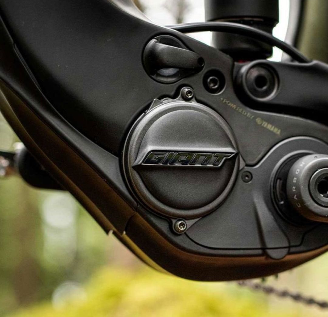

"Gelöst" ist bißerl weit her geholt: Sie haben die Anzeige der Drosselung wieder weg genommen und Drosseln feiner, zur Not aber stärker den Motor zurück.
An der schlechten Thermik im Reign Rahmen ändert das leider nichts.
Eine Lösung wäre eine aktive Kühlung z.B. übern Batteriedeckel und einer Öffnung, womit nicht zuviel Schmutz in den Rahmen kommt.
Wie schwer bist Du?
Ich bin 93kg fahr bereit. Zustimme über die schlechte thermische rahmen konstruktion des Reign, konnte besser sein.✌️

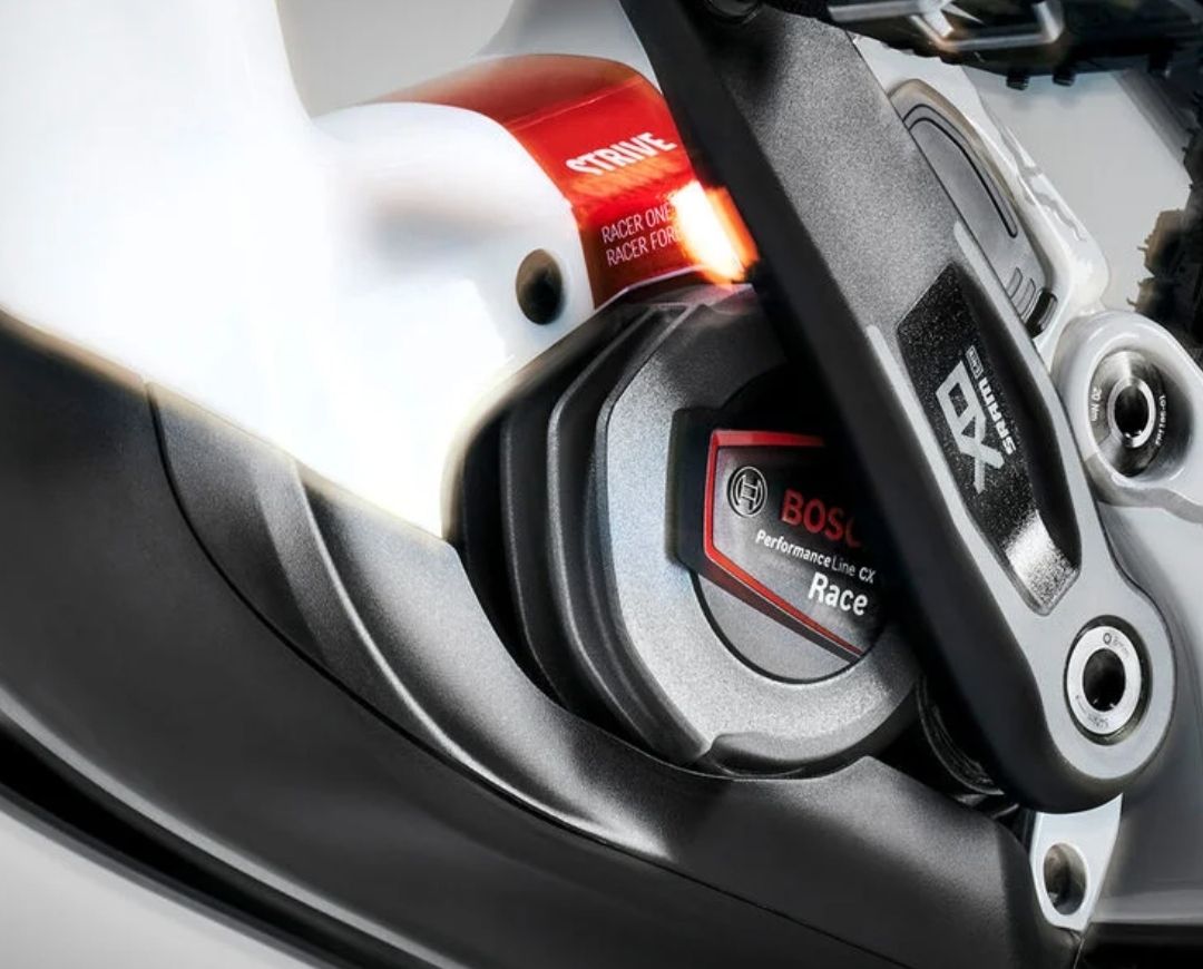

Eigentlich hat der motor Kühl rippen am alu Gehäuse aber die sind umhüllt mit der plastik abdeckung ganz um, zum beispiel ein Bosh hat im meisten rahmen die kühl rippen draußen und öffnungen so das frische luft fließt uber dem motor.

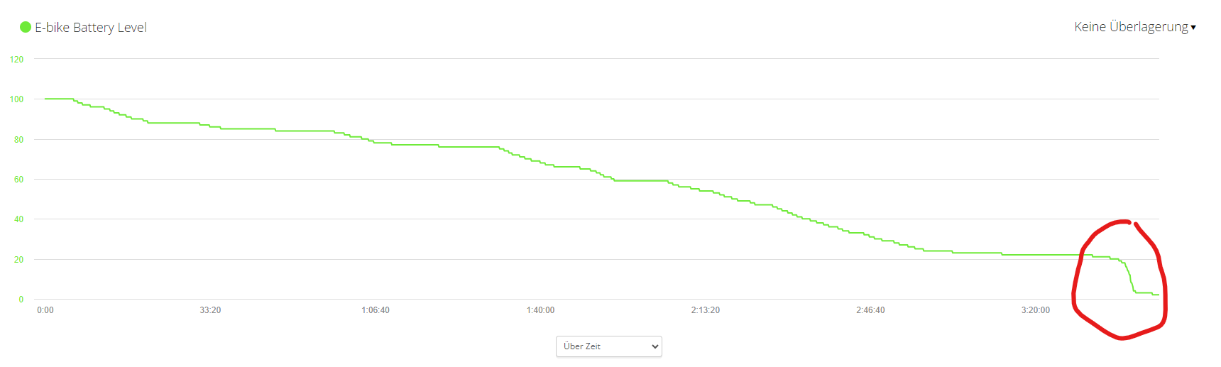

Hi, habe heute mal wieder was Kurioses festgestellt. Am Ende meiner Tour hatte ich noch 2 Balken über, dann auf einen gesprungen und Garmin sage auch 19%. Soweit so gut. Straße runter gefahren kurz stehen geblieben und festgestellt das die rote Lampe leuchtet. 🤔 Ist beim runter rollen von 19% auf 6% gefallen. Hatte das schon mal jemand. Hatte ich bisher noch nie. Garmin hat es auch so aufgezeichnet. Akkustand abgestürzt.
🧐 bisher den 750er zwei Mal nach dem letzten Update unter 10% gefahren.Hat sich wie immer verhalten.
Meine Powerstation mag es aber auch wenn sie regelmäßig kalibriert wird, also komplett bis auf 0% entleert und dann ganz aufgeladen wird. Giant empfiehlt ja auch alle 5 Ladungen den Akku leer zu fahren (stand mal irgendwo so). Ich würds jetzt einmal mal beobachten.
Also ich habe die Anzeige von % auf dem Giant Dash2. Da passt es (bisher). Wenn es nur die Anzeige auf dem Garmin ist, liegt es ev an der BT-Schnittstelle?
Das ist kein Problem mit der Anzeige auf Garmin oder der BT Verbindung. Ich habe 16% innerhalb von 3 Minuten und gerader Strecke verloren und das Bike hat auch auf Eco runtergeregelt. @Der_GruE hat auch das gleiche Phänomen beschrieben.
