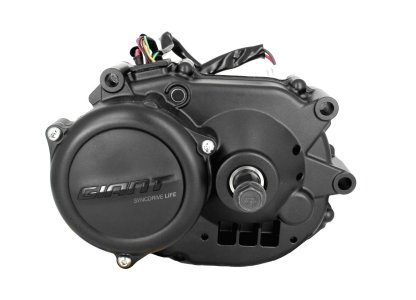

Ist das dann eigentlich der überarbeitete mit Magnesiumgehäuse?

oh das weiß ich nicht. Woran erkenne ich das?

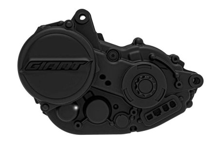

Ich denke das es nicht der neue mit dem magnesium gehäuse ist. Der heist Yamaha PW-XM(M für magnesium), oder Giant Syncdrive Pro MG.
Hier ein par details uber dem PW-XM und Giant Syncdrive Pro MG:
https://www.ebike24.com/blog/ebike-yamaha-pw-xm-motor
https://www.bike-magazin.de/kompone...seiner-klasse-giant-syncdrive-pro-mg-im-test/
@emtbeast - die neueren Trance X Advanve Elite V2 haben den PW-XM schon. Heisst bei Giant Syncdrive Pro MG.
"Der neue SyncDrive Pro Magnesium-Motor hat ein Magnesiumgehäuse, das das Gewicht um 150 g reduziert. Er wiegt nur 2,6 kg und liefert ein Drehmoment von 85 Nm...."
https://www.giant-bicycles.com/de/trance-x-advanced-eplus-elite-0---v2

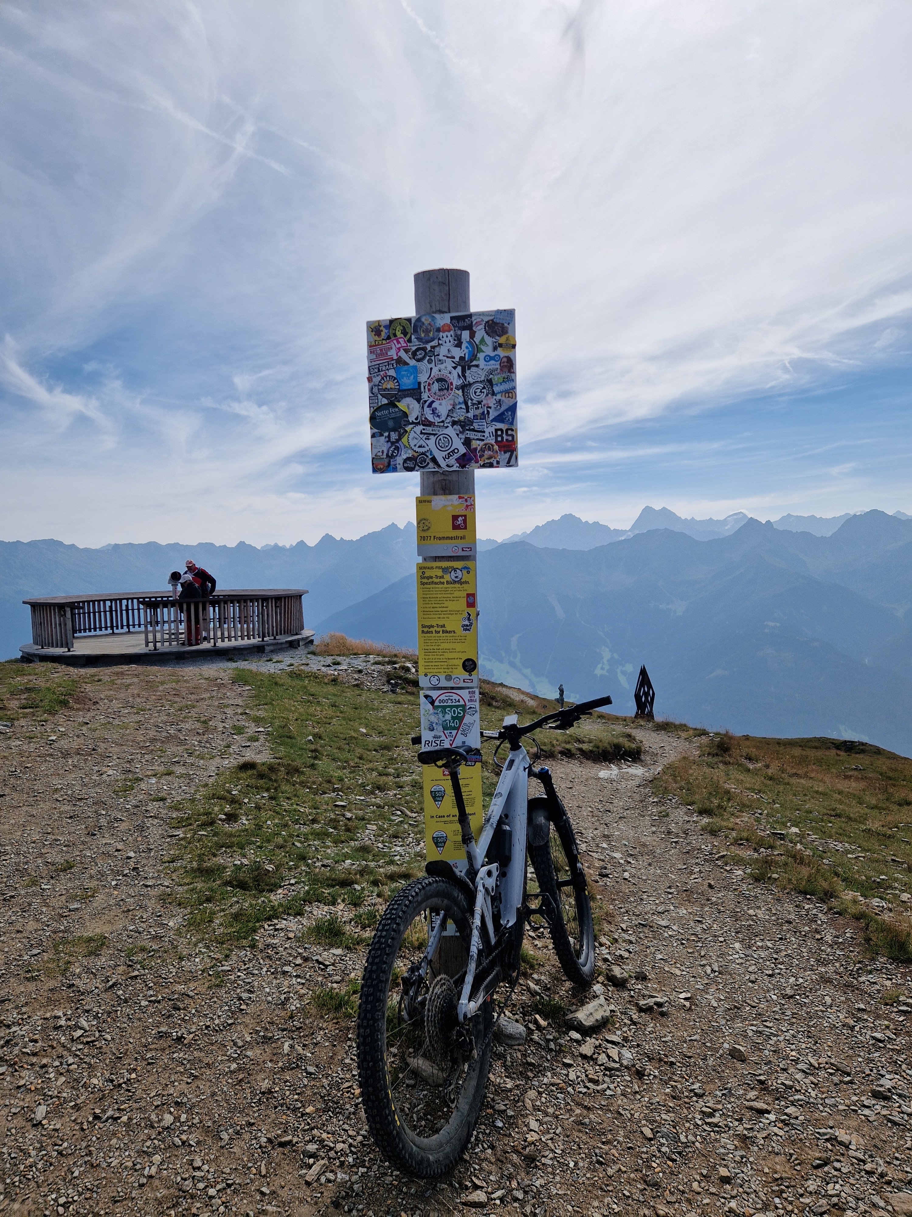

Ich bin hier grad in der Gondel in Fiss und bin eben den Frommestrail gefahren.
Um ehrlich zu sein, ich möcht kein anderes Rad. Das Ding läuft wie Sau hier
