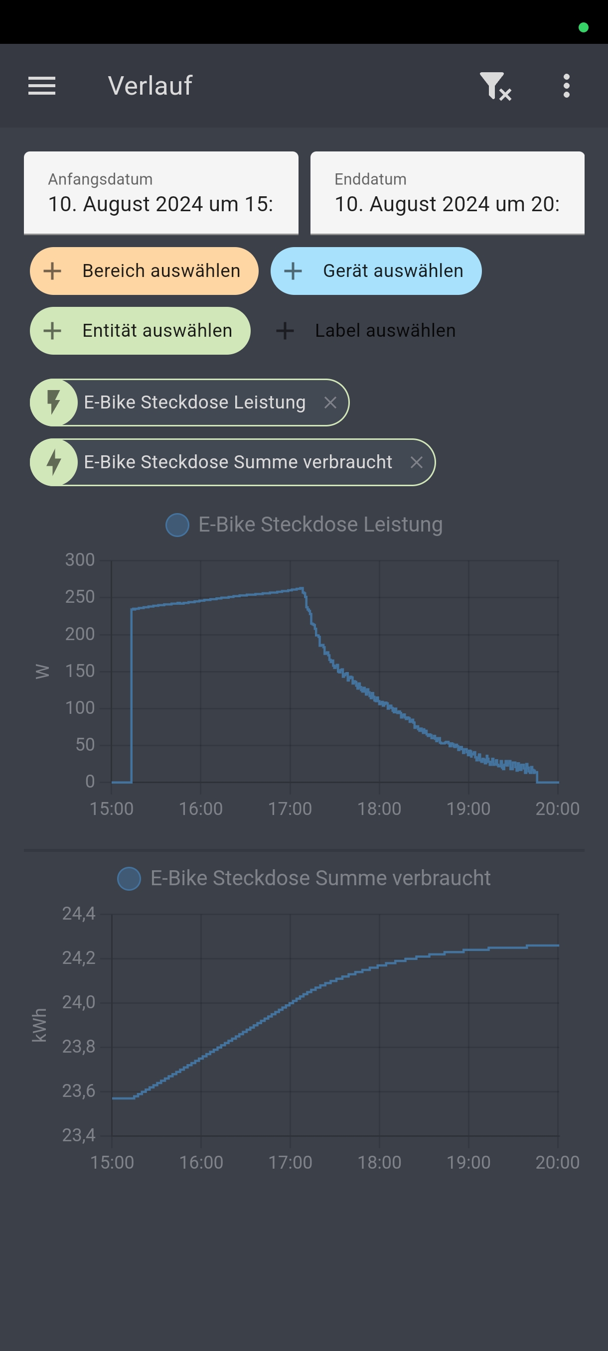

Bei mir lädt ea trotz der letzten Updates immer noch nicht zu 100% im Bike. 4 von 5 Mal geht es, und dann wieder nicht. Ich lasse jetzt auch mal den Ladeport tauschen. Mal schauen ob es was bringt.
Eins der letzten Updates hat bei mir geholfen (2-3 Monate her). Update ging zum aller ersten mal auf Anhieb durch und das Ladeverhalten war danach so, wie man es erwarten sollte. Obere Kurve ist die Ladeleistung, untere der Verbrauch (nicht genullt).
Der 800Wh Akku hatte anfangs 12-13% Ladestand.
Der Knick bzw Reduzierung der Ladeleistung ist irgendwo bei 75-80% Akkustand. Die letzten 20% dauern wirklich lange.
