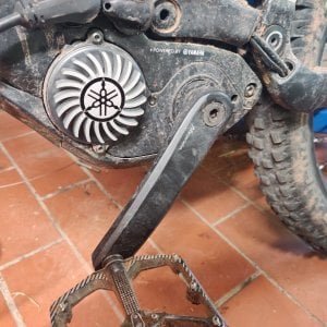

Eins hab ich noch da, bitte PN. Hilft da direkt dahinter der Motor sitzt, keine Aussetzer, laut FLIR bringt es so 3-5°Grad weniger am Gehäuse. Wenn Interesse im Forum besteht denke ich auch gerne über eine Kleinserie nach...

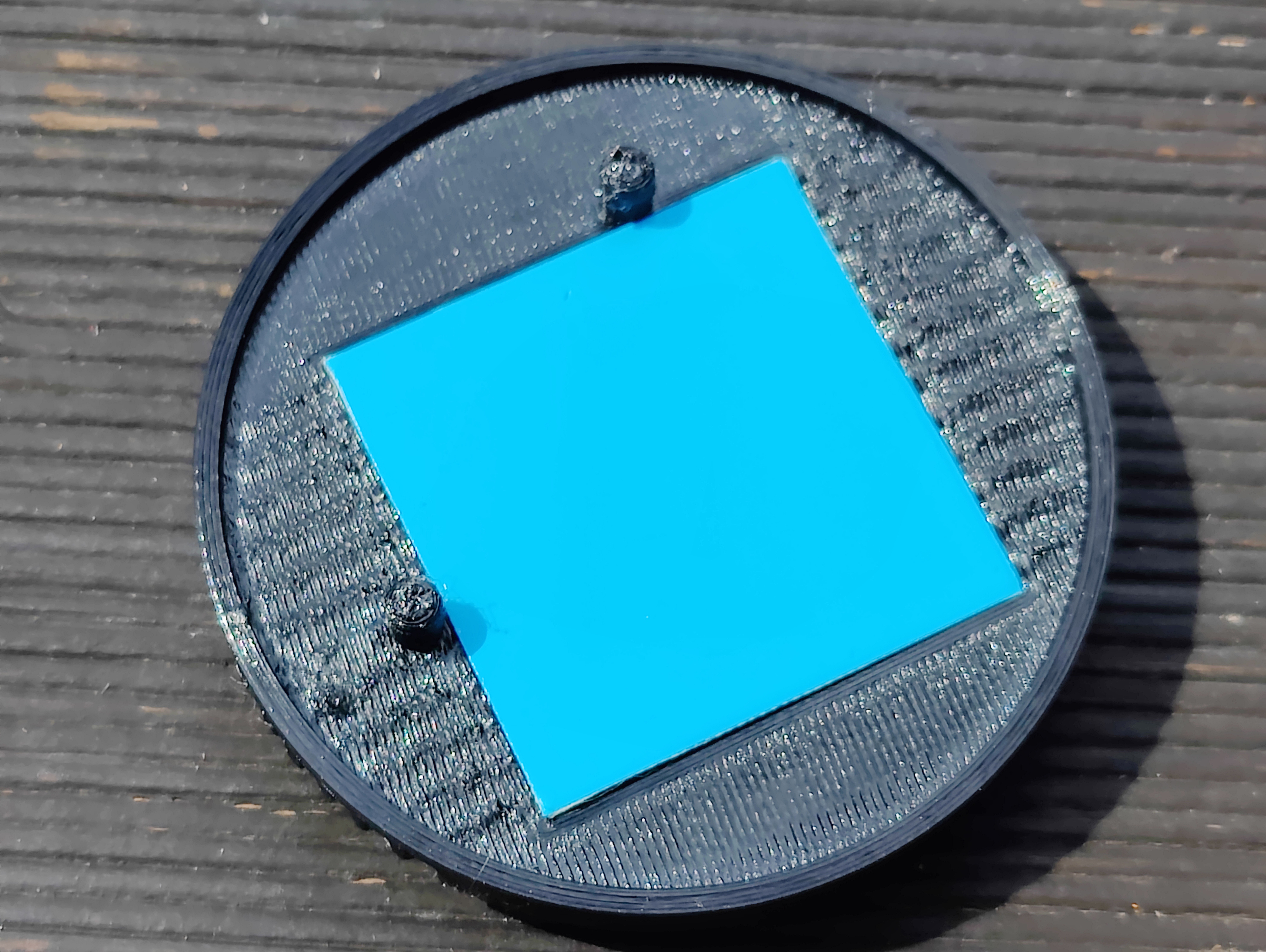

Der Deckel ist mittig plan (da wird der Kühler aufgeklebt) und fängt erst nach der Stufe an konkav zu werden. Da war bei meiner alten Variante ein Problem mit Dreck, Gras und Gestrüpp das sich verfangen konnte. Daher jetzt der Rand am Kunststoffteil um den Spalt zu schließen.

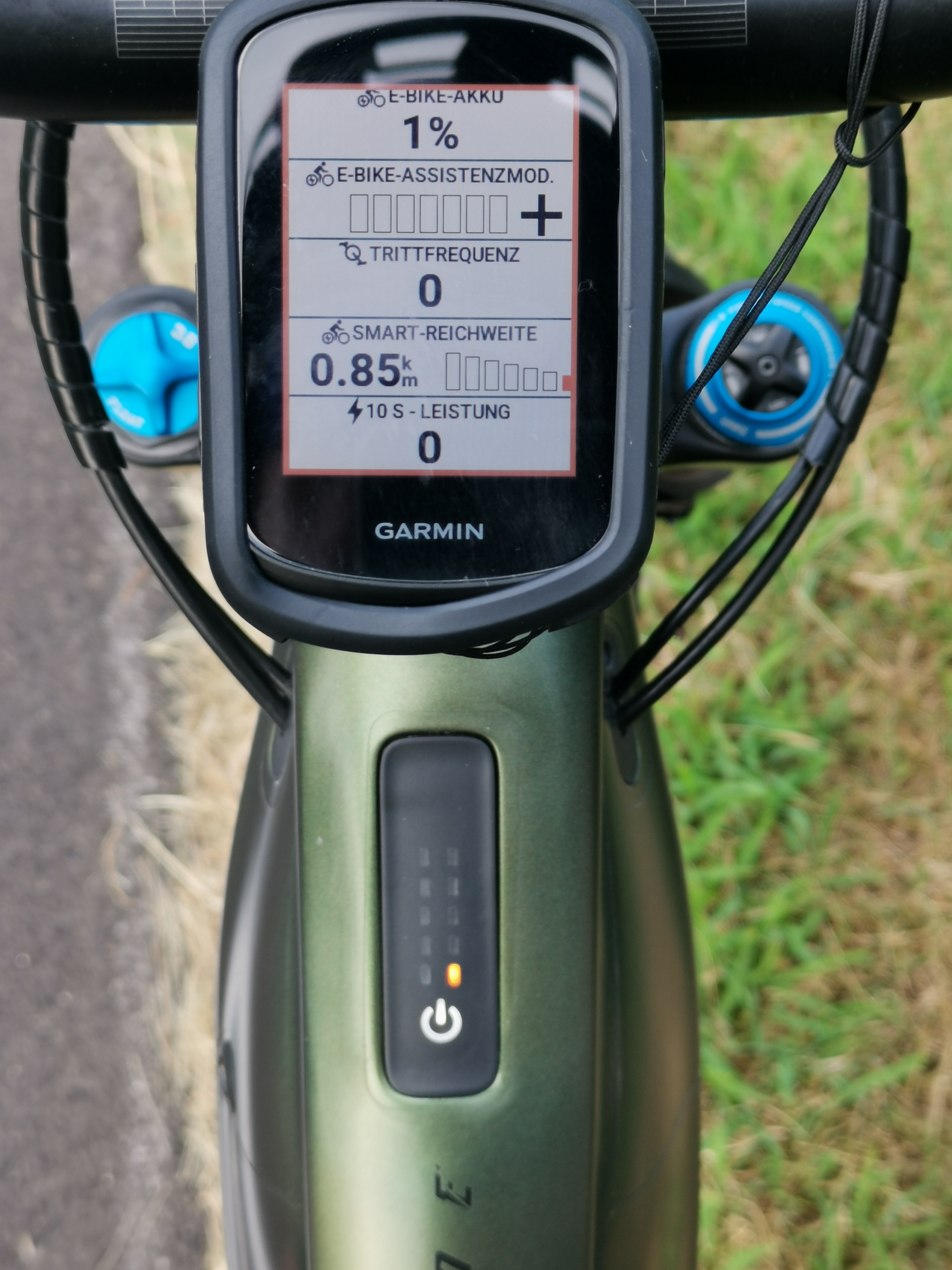

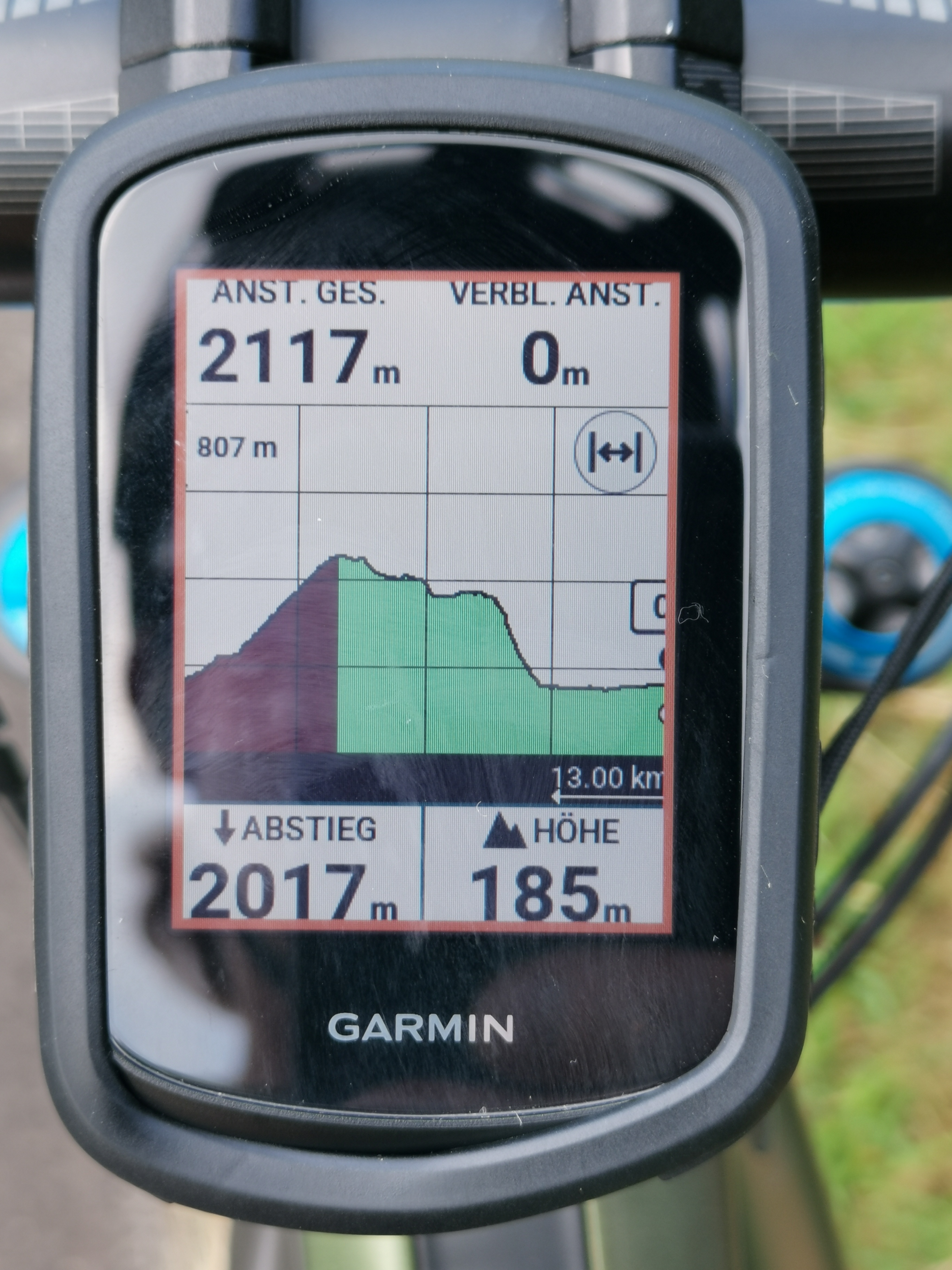

Bei einer großen Runde am Monte Grappa es endlich mal geschafft den 800er Akku leer zu fahren. 😁
1600m Auffahrt auf einer alten Militärstrasse mit Stufe 2 (60NM, 150% Unterstützung). Der Rest zwischen Stufe 1 und 3. Nach 52Km war der Akku dann leer. Hab besonders auf die letzten 20% geachtet, und es gab da keine Auffälligkeiten.
85kg fahrfertig. Zwischen 28 und 35° C

So heute nochmal eine harte Tour mit ordentlich hm und Wurzeltrails bei 27 Grad mit dem Kühler von Binni1969 gefahren.
Kein Runterregeln. Alles sitzt und hält. Echt super Konstruktion und von meiner Seite aus zu empfehlen.
