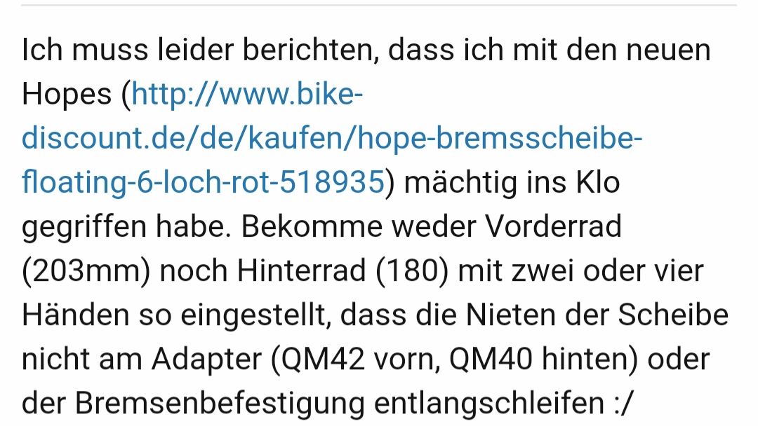

Hab an meinem Ghost Teru Hybrid 5.9 auch die Slate T4(203mm Vo u. Hi) , hinten klingelt nichts. Vorne war es anfangs ganz schlimm, also Sattel nachgestellt und Schrauben der Bremsscheibe getauscht(eher optische Gründe). Jetzt hab ich das klingeln zw. 18-19km/h auf Asphalt mit den Nobby Nic 29x2.25. Hoff mit zweiteiligen Scheiben wie der XT is dann endlich ruhe. Da mich schon das kleinste Kettengeräusch nervt, muss da irgendwie doch ruhe hinzubekommen sein...
