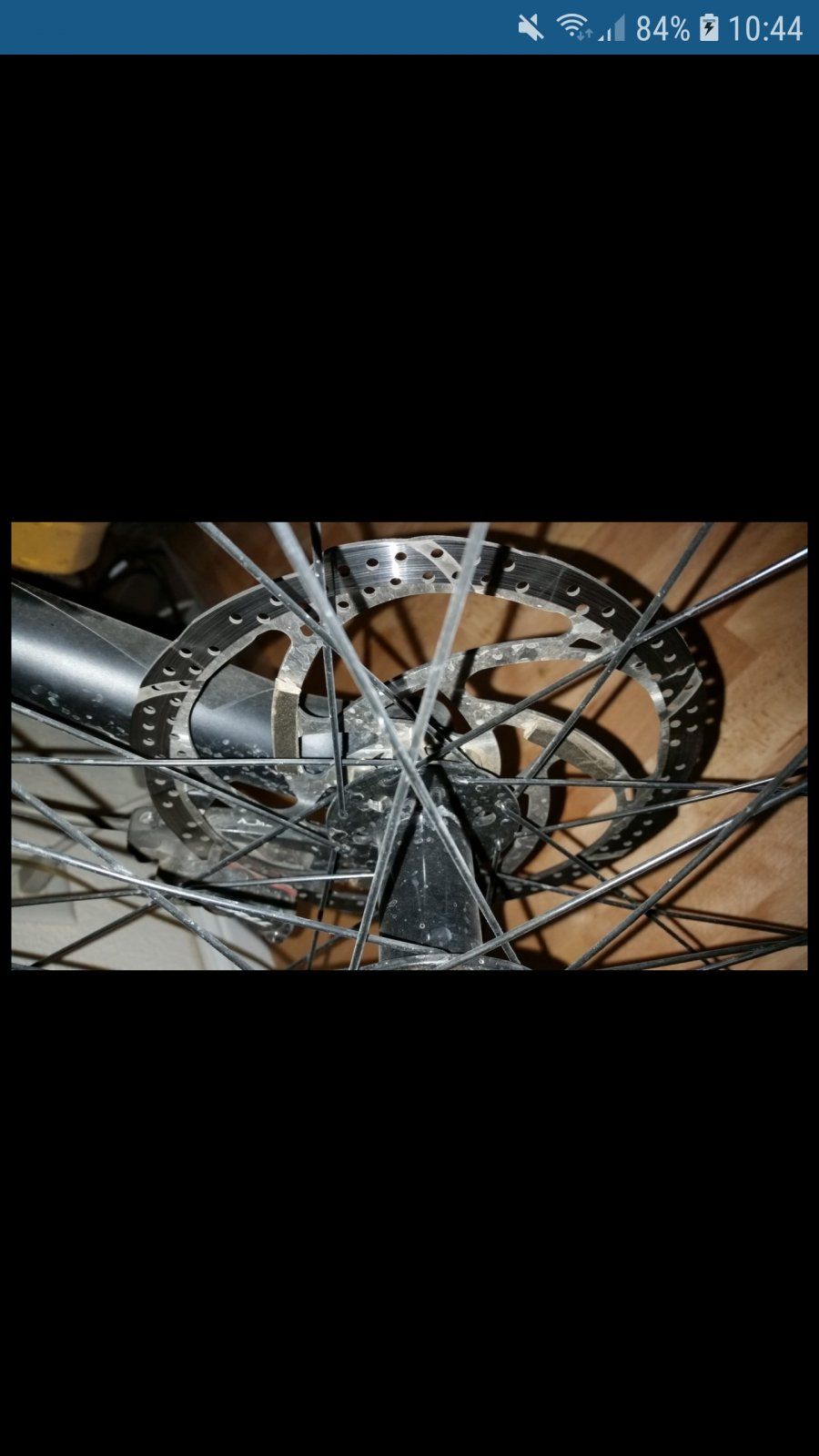

Bei meinem Ghost Hybride SLAMR X 4.7 klingelt/vibriert/quietscht die hintere Bremsscheibe auch manchmal sehr nervig. Hab mich ein bisschen eingelesen und viele schreiben man soll zwischen Rückseite der Beläge und Bremszylinder Kupferpaste oder (noch besser) Liqui Moly 3077 Anti Quietsch Paste auftragen. Ich werde berichten, sobald ich das versucht habe ;)
Wieso hat das hier noch keiner vorgeschlagen?
Hier ein Beispiel
