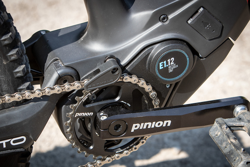

Hi, das kann ich so bestätigen - Riemen funktioniert - immer noch mit dem systeminhärenten Nachteil des miesen Wirkungsgrades - nur bei entsprechend steifen Rahmen, entsprechend steifen Tretlagern etc.; damit ist JEDES Fully 'raus! - klar, eine Kette braucht keine Vorspannung. Also fürs ungepflegte Citybike i.O., am MTB ist es m.E. schlicht gefährlich - JEDER von uns hatte schon zig Steinschläge gegen Kurbeln, Tretlagergehäuse und Kette. Jeder solcher Treffer schafft am Riemen eine Sollbruchstelle - nur, weil die Dinger mittlerweile so gut sind, und stark überdimensioniert, passiert so wenig!
Grad gelesen, dass auch eine Kette anstelle des Riemens möglich ist (warum auch nicht). Damit wären ja einige hier angesprochenen Nachteile oder von mir aus auch Risiken minimiert. Natürlich wieder zu Lasten der Wartungsfreundlichkeit. Bin gespannt wofür sich die E-MTB Hersteller mehrheitlich entscheiden.

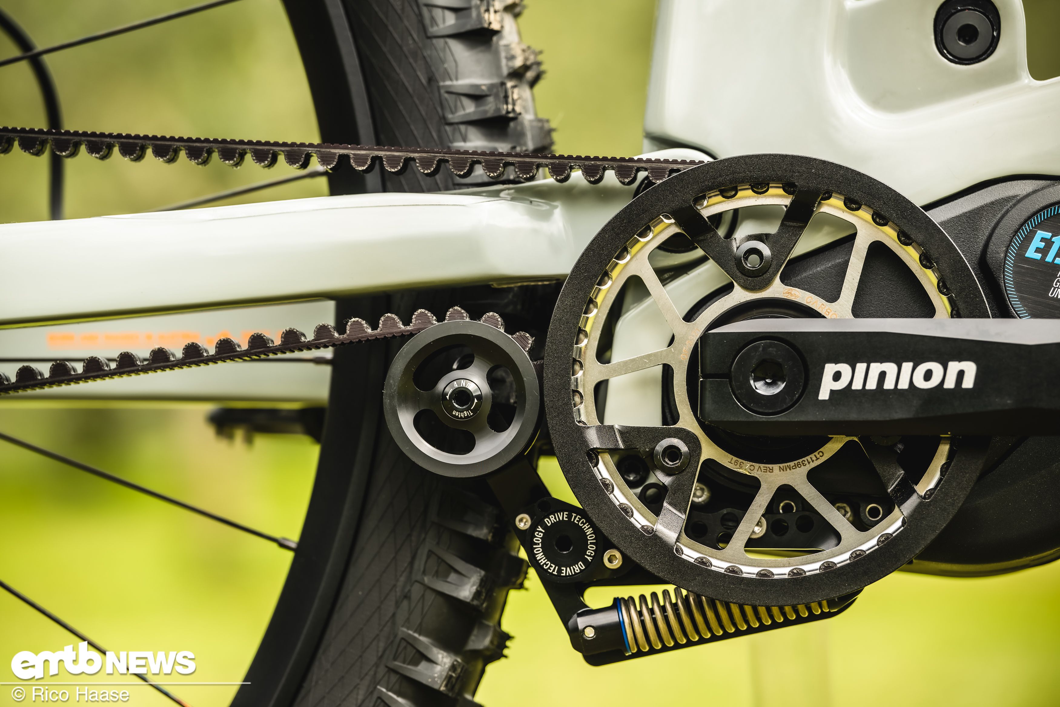

Ich finde das System super interessant. Aber befindet sich bei der Riemenversion die Mechanik der vorderen Spannrolle nicht genau im Gefahrenbereich ?!
Die ganze MGU hängt im Gefahrenbereich.
Wenn man in Steinfeldern rumwütet gehört da eine Crashplatte drunter, idealerwiese so das auch der Riemen und Scheibe zwische 3 und 7 Uhr abgedeckt sind.
Ich habe eine 3mm ABS-Platte aufs Backblech gelegt und dann über Getriebe und Scheibenbereich geformt.
Oder Kadex via Heissluft.
Riemen und Scheibe hast du schnell gekillt , dann sind über 200€ fällig. Deswegen gehören bei ernsthaften Getriebe/Motor-EndurosMTBs Aufnahmen an den Rahmen wo man eine Skid/Crashplate fixieren kann.
Ja da hast du natürlich Recht. Wobei der vordere Teil ja identischen einem 'normalen' Motor ausschaut, deswegen ist mir die Scheibe ins Auge gesprungen. Du scheinst ja ein Erfahrung mit dem Pinion System bzw Riemen Antrieb zu haben. Taugt das am Mtb Fully ?
Habe nur ein Hardteil, Fully nur Probefahrten.
Aber das Fully ist was die Riemenspannung angeht sogar besser, da scheint gefühlt weniger Spannung drauf zu sein, da der Spanner jederzeit mit dem richtigen Druck nachziehen kann. Nicolai ist da Pionier gewesen, das taugt nur einen kompromislosen Schutz vermisse ich bisher.
Und ja die Motoren hängen bei den Ebikes in der Schusslinie, ich habe noch keins, keine Ahnung was so ein Motorblock ab kann.
