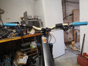

Deshalb wirds jetzt erstmal ein neuer Lenker. Wahrscheinlich den "Renthal Fatbar V2 (oder 2018er Version) Riser Lenker" mit einem Rise von 40mm.
Schau dir mal diesen Lenker an, hab ich gekauft.
https://www.amazon.de/NEWMEN-Evolut...men+evolution+sl+318.40&qid=1593955427&sr=8-2
Lenker siehst du hier, und les mal auch was Newmen über den Lenker schreibt.

Danke @hna für den Link und das Foto. Mal ne andere Frage, schauen 40mm extrem von vorne aus? Erst dachte ich an 50mm Rise. Dann waren es 40mm und jetzt denke ich schon über 35mm nach.
Kann ich das damit in etwa vergleichen, wie oben schon beschrieben wurde. Also vom aufrechteren Sitzgefühl her, wenn ich den von 15mm Rise auf 40mm erhöhe, dementsprechen den Sattel einfach mal 25mm tiefer stelle?
Ich denke nicht ganz da durch niedriger machen des Sattels du den Abstand zum Lenker verringerst während eine Erhöhung des Rises den Abstand nicht verändert . Aber ich denke zum testen geht es. Vielleicht einfach 5mm auf dem Sattel nach hinten rutschen.

Hab dir mal nen Foto von 40mm rise gemacht.
