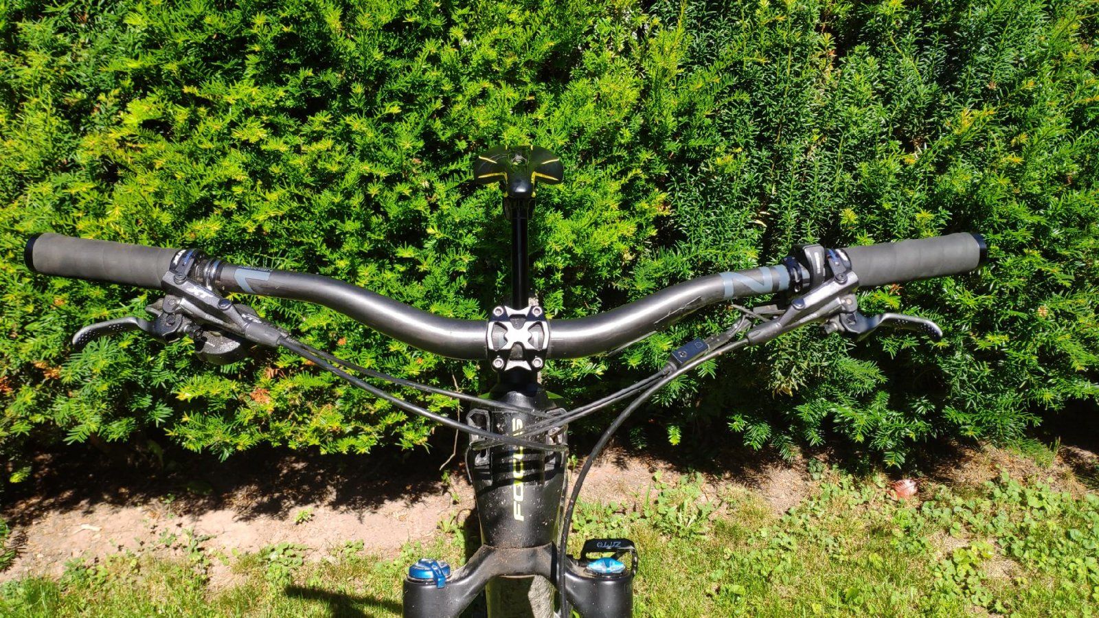

Hab den NEWMEN gestern montiert (bekommen) und gleich auf unserer 'Herrenrunde', welche ich in- und auswendig kenne, getestet / gefahren:
Wahrscheinlich ist dieses S1-Terrain zu harmlos um den versprochenen Flex zu erfahren. Denn ich habe keinen wesentlichen Komfort-Unterschied zum serienmäsigen Alulenker gespürt. Die Griffe machen da m.E. mehr aus.
Die 13mm mehr Rise ggü. Serie kommen meinen laangen Beinen entgegen. Ob ich die 800er Breite brauche ist fraglich.
Unterschiede konnte ich jetzt auch nicht feststellen, dass der Carbonlenker komfortabler ist. Wichtige empfand ich den Lenker für mich passend montiert zu haben (also etwas nach vorne oder hinten drehen, bis der Upsweep für meine Handgelenke paßte) und die richtigen Griffe zu haben. Ich mag z.B. nicht, wenn sie zu dick sind oder sich sehr hart anfassen. Und die Lenkerbreite finde ich auch wichtig. Ich habe jetzt 780mm und ist OK für mich. 800mm wären mir jetzt zu breit. Habe aber auch nicht sehr lange Arme. Wobei bei der Lenkerbreite sollte man erstmal mit dem rumfahren wie er ist. Oft muß man sich erst daran gewöhnen und findet es dann richtig gut bevor man voreilig gleich zur Säge greift.
