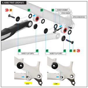

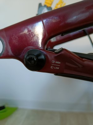

Bin gerade verwirrt...hier widerspricht sich doch Doku und Aufdruck ?! Wie muss der Flip Chip für die High Einstellung stehen ?

Wobei die Einstellung bei der man sich am wollsten fühlt, die richtige ist. Ich bin die ganze Saison auf neutral/high gefahren. Jetzt habe ich mal auf neutral/low umgestellt. Fährt sich auch sehr angenehm. Das werde ich mal über die Wintersaison ausprobieren.

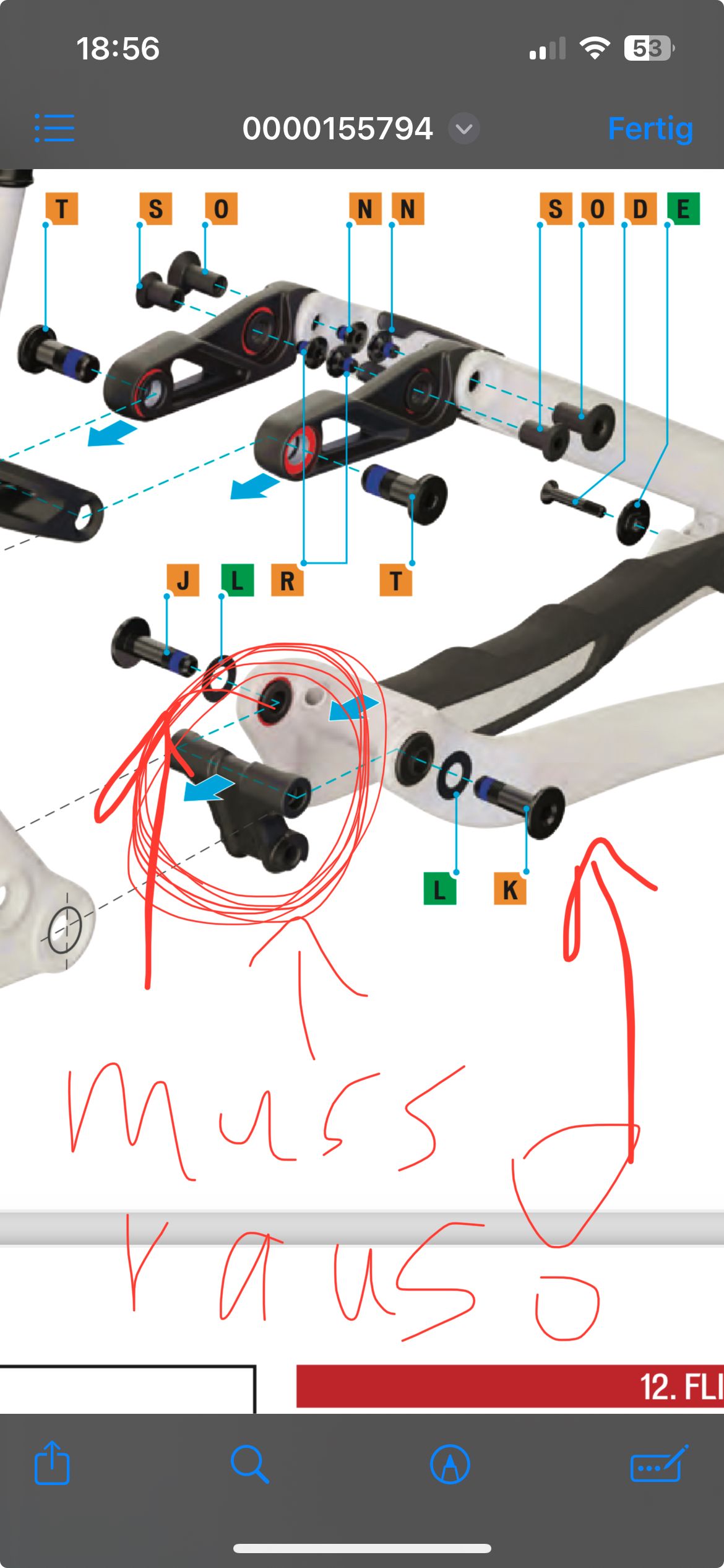

Keine Ahnung ob ich gerade auf den Schlauch stehe….ich würd gerne mal die Hauptlager prüfen.
Wollte dazu die Kettenstreben demontieren.
Also Kunststoffdreckschutz gelöst, Schrauben am Hauptdrehpunkt raus und vorsichtig gerüttelt/gezogen. Nur irgendwie tut sich da nix.
Steh ich auf dem Schlauch?
Das der Hinterbau nicht komplett abgezogen werden kann, da das Sensorkabel bzw. die Liner für Bremse und Schaltung durchgezogen sind und die das Ganze „zusammenhalten“ ist mir klar. Aber das sich der Hinterbau keinen mm bewegt kommt mir komisch vor. Als ob da noch irgendwas gelöst werden muss….

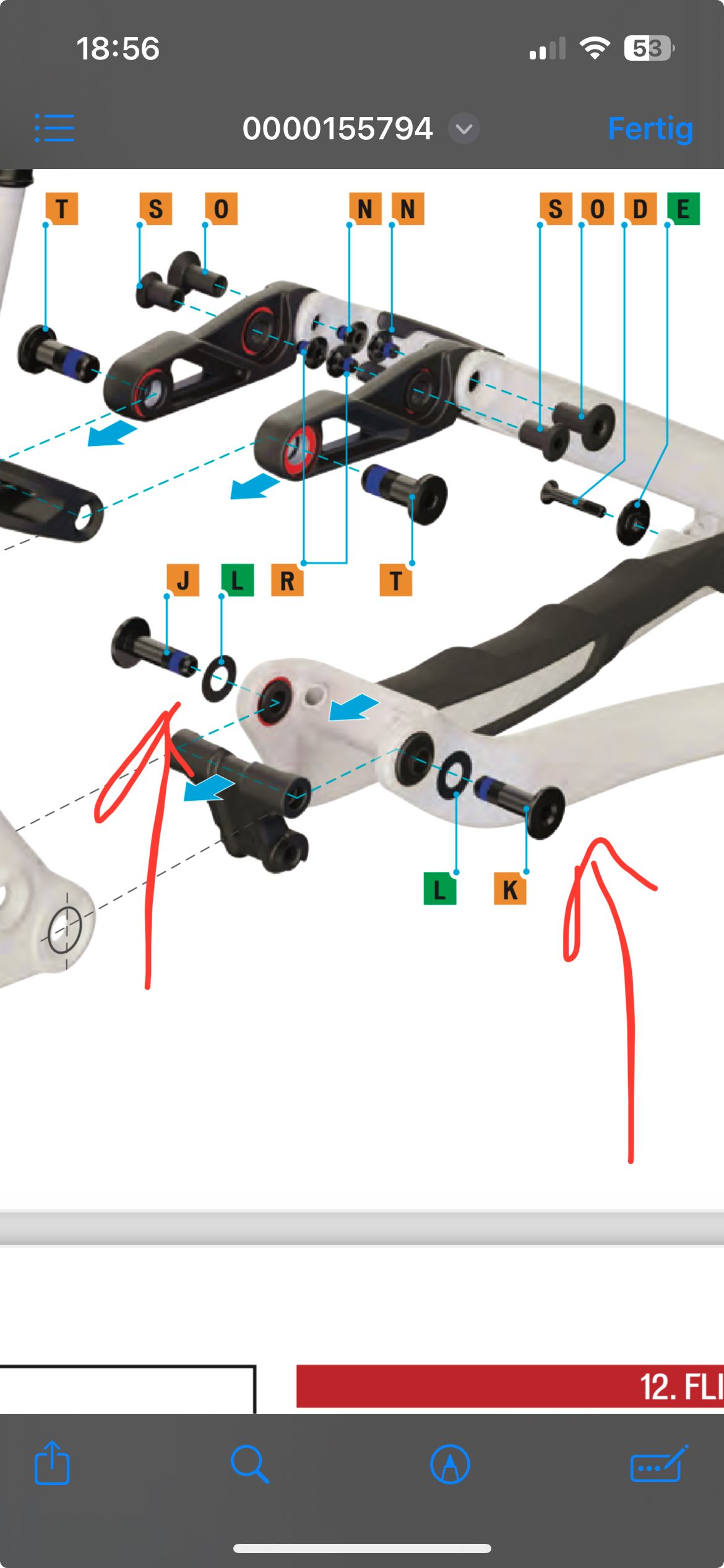

Um die Kettenstrebe demontieren zu können, musst du leider den Motor ausbauen. Auf dem Foto sieht man auch, dass durch das Lager von innen nach außen so zwei schwarze Hülsen/Spacer drin stecken. Die bekommt man nur raus, wenn dieser T-Förmige Halter (wo die Hauptlagerschrauben reingedreht werden) ausgebaut ist. Und dieser T-Förmige Halter ist am Motor verschraubt.

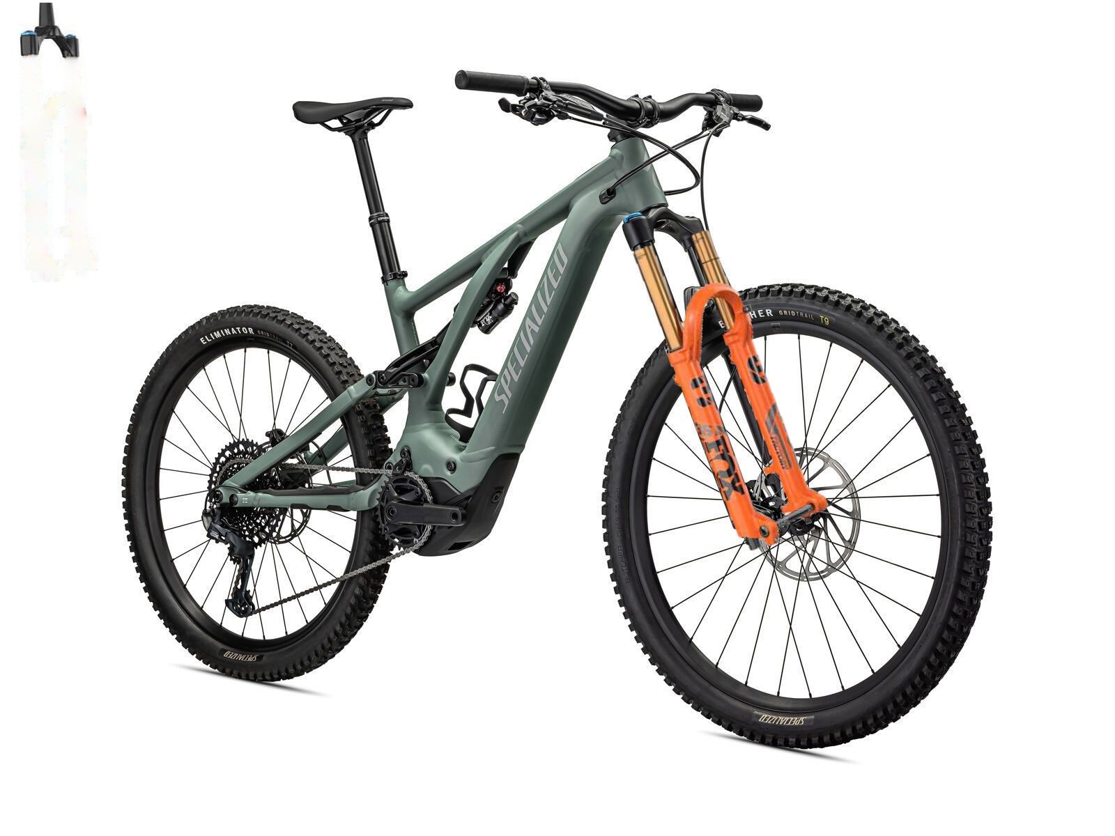

Kann mir jemand bitte erklären, warum ich eine 23er Fox 36 Grip2 160mm statt der bereitliegenden ZEB Select+ Charger 3 170mm ins Levo Alu bauen sollte?
Ich bin einfach ein Fox-Opfer. :(
Außerdem würde ich ein Bild eines Levo Sage Green mit oranger Fox suchen. Danke!

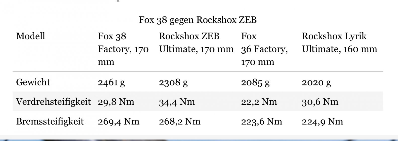

Ich bin 3 Jahre ein Propain Ekano mit einer Lyrik gefahren, das ging auf jeden Fall auch gut. Ist ein etwas anderes Fahren wie mit einer steiferen Gabel. Allerdings flext laut der Grafik die 36 nochmal deutlich mehr als eine Lyrik..
https://www.mtb-news.de/forum/t/rockshox-zeb-my2021-thread.926226/post-16833758
https://www.mtb-news.de/forum/t/rockshox-zeb-my2021-thread.926226/post-16833758Anhang anzeigen 63340
Danke.
Die Grafik kenne ich. Die Bremssteifigkeit der 36 ist ja zumindest mit der Lyrik identisch.

Wegen der Farbe, ich finde das geht sogar.
Hmmm ... irgendwie harmoniert das nicht, finde ich ... schaut aus, als ob die Gabel nicht zum Bike gehört ... und dazu dann noch das Kashima-Gold ... einfach zu viel des Guten ...
So geil ich Orange eigentlich finde ... aber als Gabel passt das m.M.nach nur bei ganz wenigen Bikes. Beim blauen CUBE Action Team geht es beispielsweise halbwegs ... obwohl es mir persönlich auch da etwas zu bunt ist ... oder am sandfarbenen Focus Sam² fand ich es immer ganz schick ...
An meinem Speci (auch in sage green) bleibe ich auf jeden Fall bei Schwarz.
