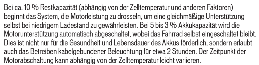

Moin, ist es eigentlich normal, das beim Levo bei niedrigem Akkustand die Leistung automatisch gedrosselt wird? Wollte neulich mit ungefähr 15% Kapazität nochmal eine Steigung im Turbo-Modus
hochfahren. Der Motor hatte aber so gut wie keine Leistung mehr. Auch im Trail Modus war fast keine Unterstützung mehr zu spüren. Bin dann umgedreht. Zu Hause hatte ich noch 7%. Wir hatten 25Grad und ich wiege knapp 100kg.
Das steht im Manual
