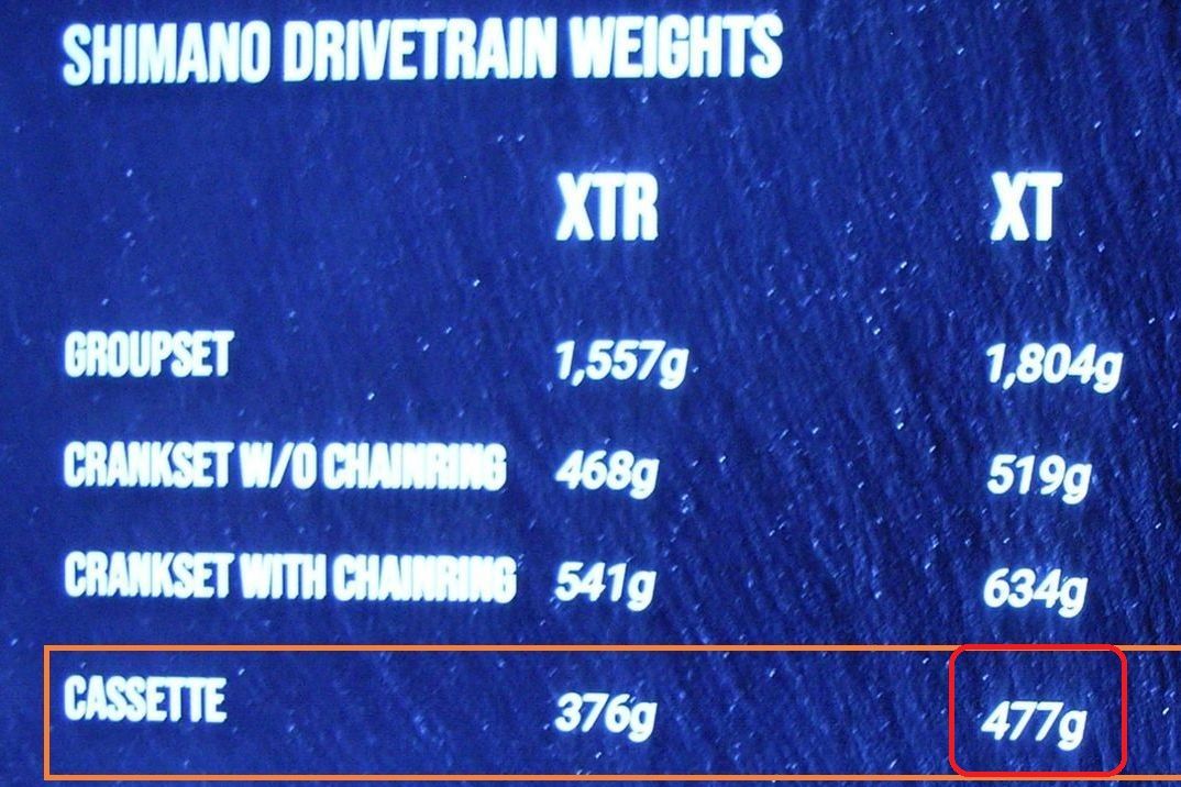

Vielen Dank Klettersteppi, vorerst habe ich alles Teile genommen die ich schon auf anderen Bikes hatte, werde aber die Fox Sl Teleskopsattelstütze zu 400g mit 100mm die ich auch auf dem Lapierre habe nachrüsten. Bei der Federgabel hätte ich auch lieber eine 34, aber da stellt sich mir die Frage welche, denn mit 130mm ist sie nur 170g leichter und die mit 120 mm ist zwar 400g leichter aber die würde die Geometrie stark beinflussen und da ich die 36 mit 150mm schon hatte, habe ich mich für diese entschieden...Vielen Dank nochmal...Eine Frage, welches Bike fährst Du und was für ein Terrain?
Die XT ohne das 51er wiegt immer noch fette 407gr. 😉
Dann doch lieber gleich auf 11f. mit SRAM X01 Kassette und XTR 9000 GS Schaltwerk. Wiegt zusammen unter 490gr.👍
Uiih, das ist mal ein echter Hinweis, muss ich mir merken :openedeyewink:
Also bringt es doch 70 g, das 51er :p
