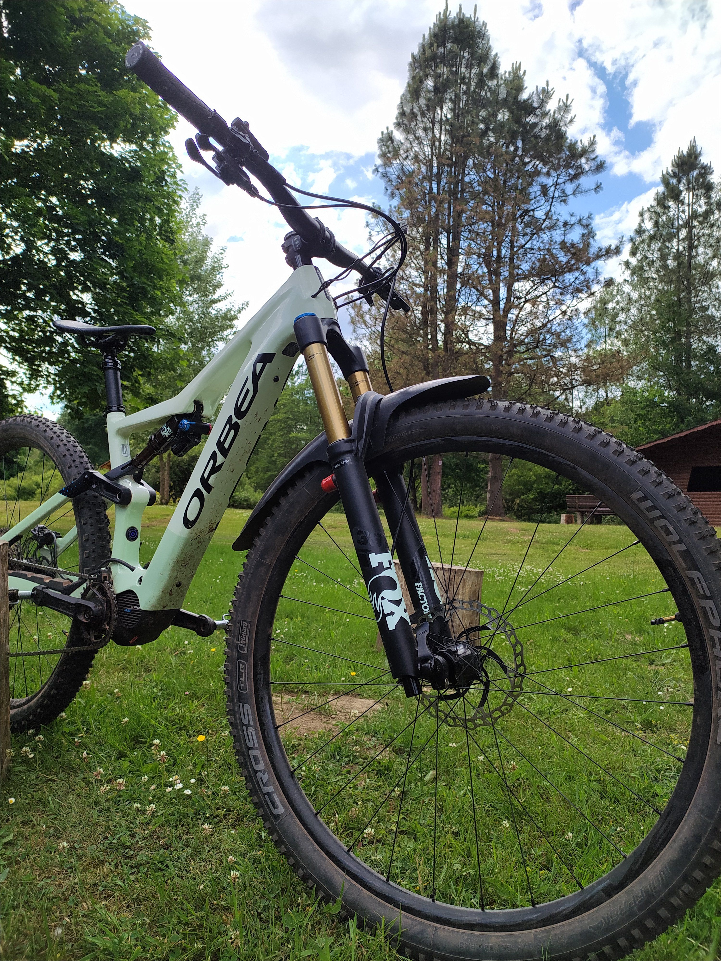

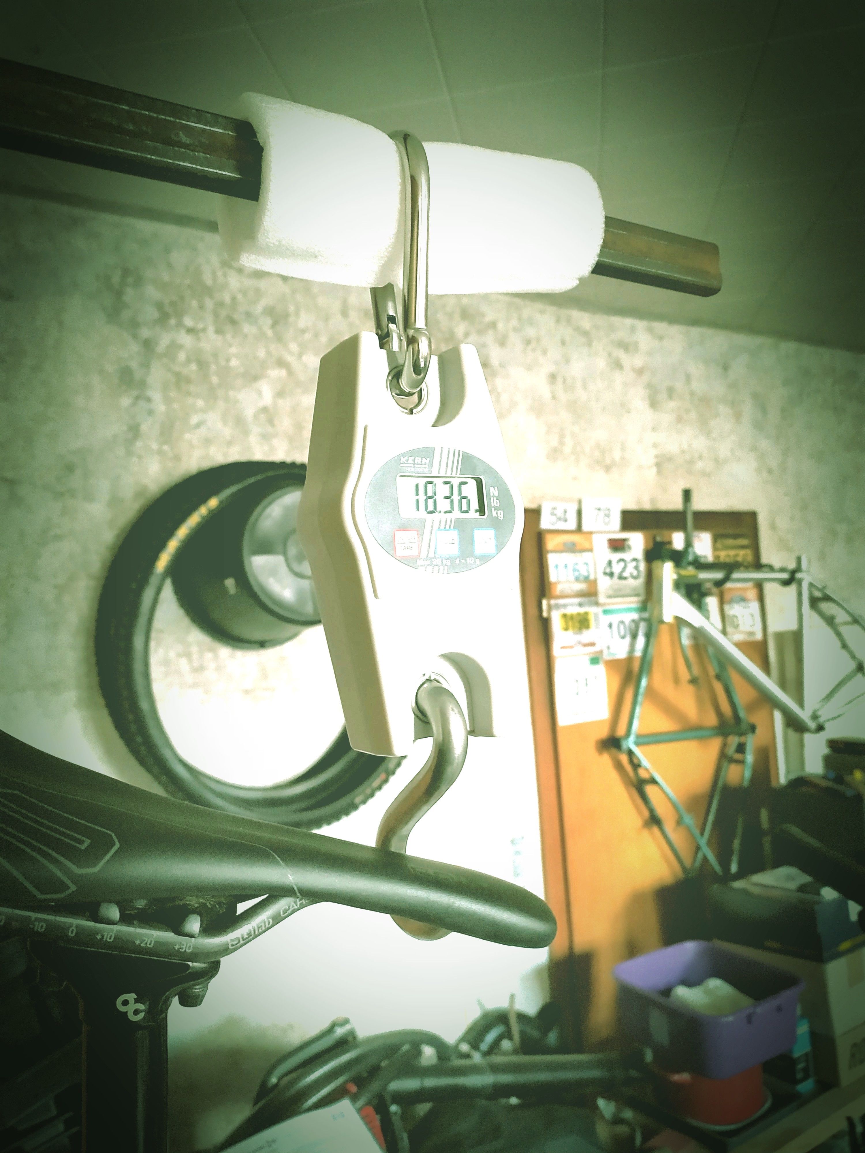

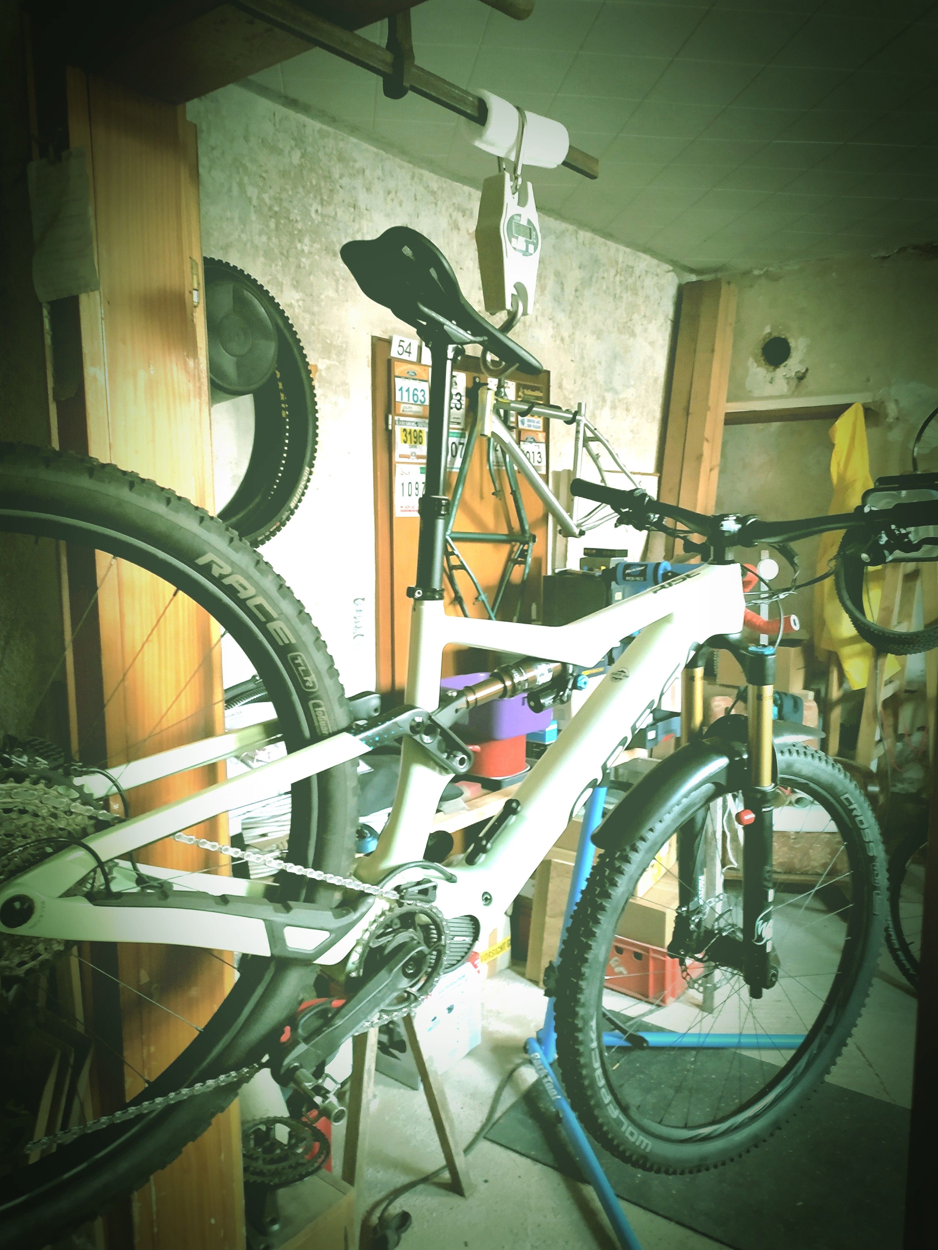

Ich habe, neben 3 noch regelmäßig gefahrenen 26" Bio-Oldies, ein Rise M10. Außer einem SQlab 612 Carbon und relativ leichten Wolfpack Reifen habe ich (noch) nichts groß verändert. Es wiegt so 18,26 kg.

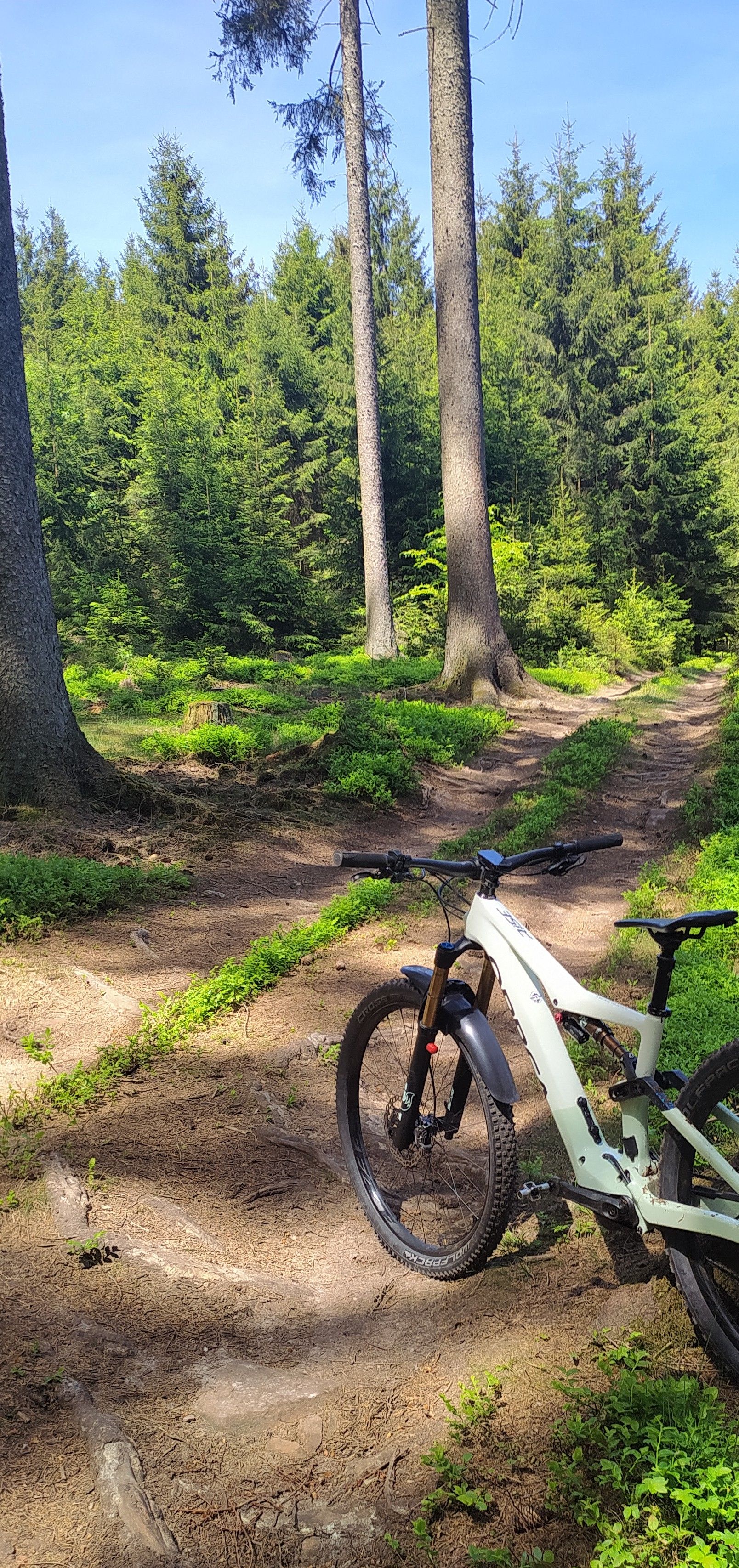

Hauptsächlich bin ich hier im Mittelgebirge auf schmalen, flowigen Naturtrails unterwegs, die wir hier recht zahlreich und zum Teil in Form von Wanderwegen haben. Es gibt auch ein paar schöne S1-S3 Trails, die von der Jugend angelegt und vom Forst geduldet werden. Breite und geschotterte Waldwege meide ich größtenteils, zum Glück haben wir noch viele schmälere Wege, welche noch naturbelassenen oder nur fein gesplittet sind. Die Untergründe sind dabei oftmals mit Wurzel- und auch Steinfeldern durchzogen.
Ganz ehrlich, das Rise hat Orbea wirklich super gemacht, ich würde mir ein Rise mit Tq oder Fazua wünschen, dann wäre es mein Traumbike. Hast Du eine 34 Gabel verbaut? Was bedeutet SQlab 612 Carbon?
Im M10 sind serienmäßig die 36er Factory Gabel und der DPX2 Factory Dämpfer verbaut.
Ich habe beides (noch) drin, spiele aber mit dem Gedanken eventuell eine leichtere Gabel (z.B. 150er Pike) und einen leichteren Dämpfer einzubauen, da ich bei meiner Fahrweise und meinem Gewicht (63-65 kg) die jetzt verbauten Teile eigentlich nicht wirklich gebührlich nutze und für mich ein möglichst leichter Aufbau einfach mehr 'Genuss im Fahreinsatz' bringt.
Ansonsten habe ich direkt anfangs den erwähnten Sattel, Eggbeater 1 Pedale, nen Fidlock Flaschenhalter, ne K-Edge Vorbauhalterung für Garmin (830) und vorne nen langen Mudhugger Evo Bolt-On (habe ich auch im Sommer dran, da ich Schutzfolien nicht mag) angeschraubt - so hatte es die nicht ganz 18,3 kg.
Zwischenzeitlich habe ich noch die vordere serienmäßige Fox Schnellspannachse gegen ne Fox Kabolt getauscht. Ich muss es die Tage mal wieder an die Waage hängen, das jetzige Gesamtgewicht müsste eigentlich nun sogar bei knappen 18 kg liegen - ich werde berichten.

Im M10 sind serienmäßig die 36er Factory Gabel und der X2 Factory Dämpfer verbaut.

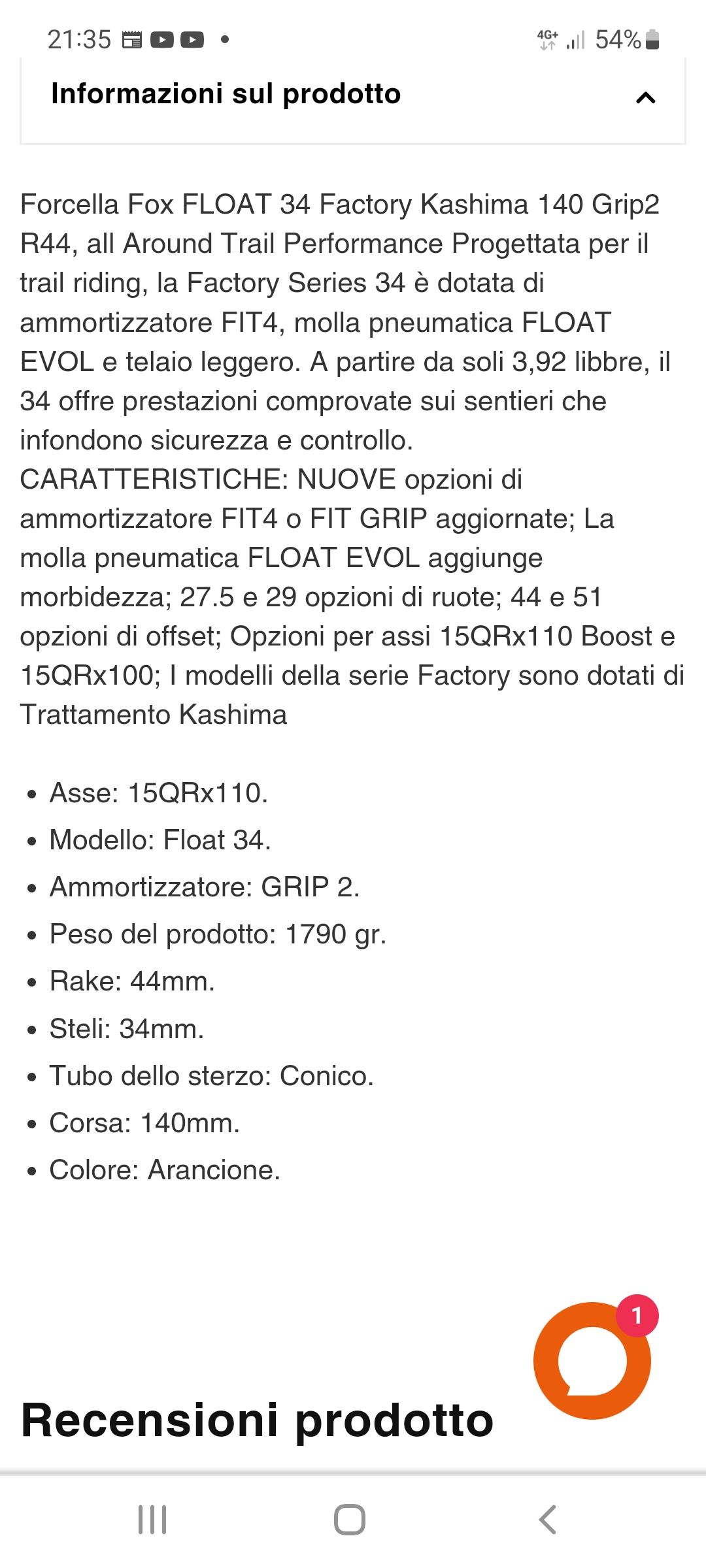

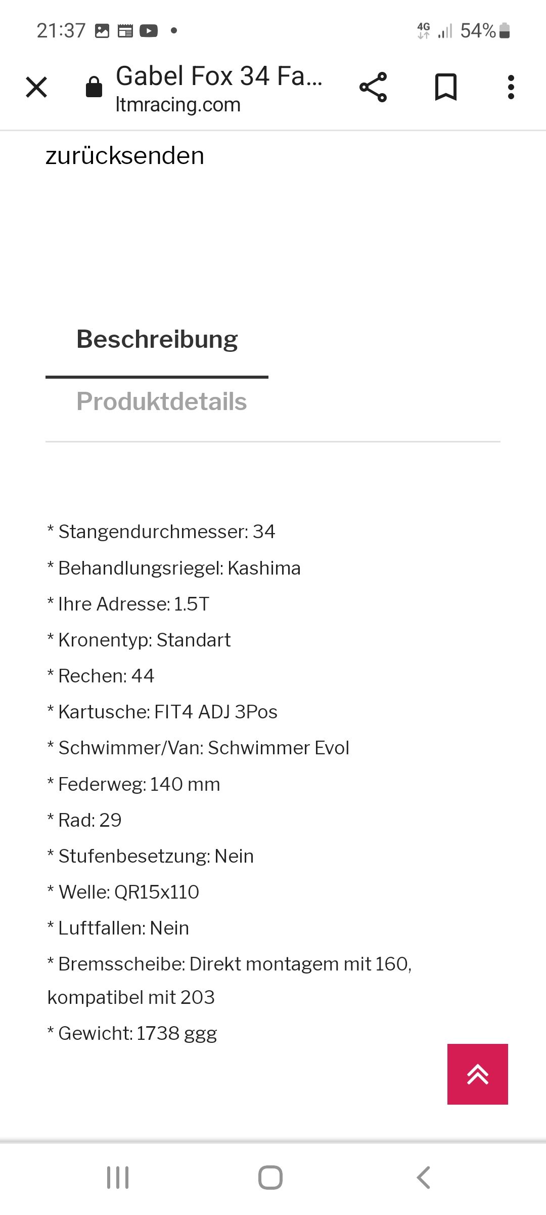

Man muss schon sagen, ein wunderschönes Bike und mit diesen Komponenten ein ausgezeichnetes Gewicht. Wegen der Gabel und den Dämpfer würde ich nur wegen dem Gewicht den Umbau nicht machen denn die Relation zwischen Preisaufwand und Gewicht zahlt sich meines erachtens nucht aus, denn 1 Gramm sollte so 2€ kosten und hier spart man wenn es viel ist maximum 400g. Das einzige was mir beim X2 Dämpfer weniger gefällt ist, dass er nicht so steif ist und immer einwenig nachgibt, so zumindest bei einem anderen Bike was ich besitze, aber das ist natürlich Geschmacksache. Wie zuverlässig sind Deine Reifen von denen schon viele sehr gut gesprochen haben?
Habe gerade nachgeschaut meine Fox 36 wiegt 1920g gekürzt und die Pike geben sie mit 1809g an, also die Gewichtsersparnis beträgt nur 111g und das fined ich beim Preisaufwand nicht gerade viel...

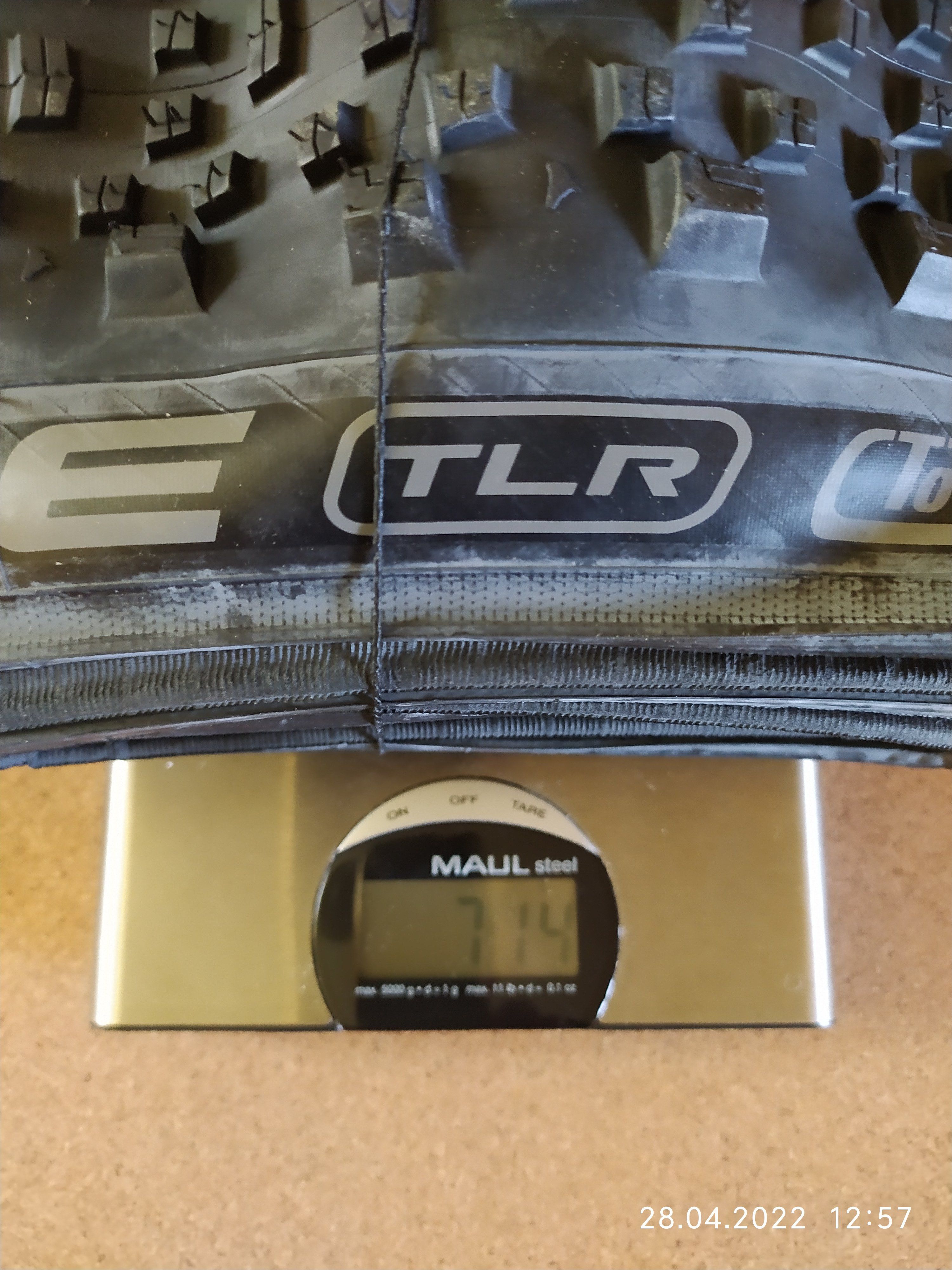

Aber bei Deinem Radgewicht von 18,26 kg komme ich nicht ganz klar, Wolfpack ist doch leicht 🙄
Mein M20 mit 1780 g Laufräder (ohne Achse) und 1750 g Reifen kommt auch auf 18,2 kg 🙄

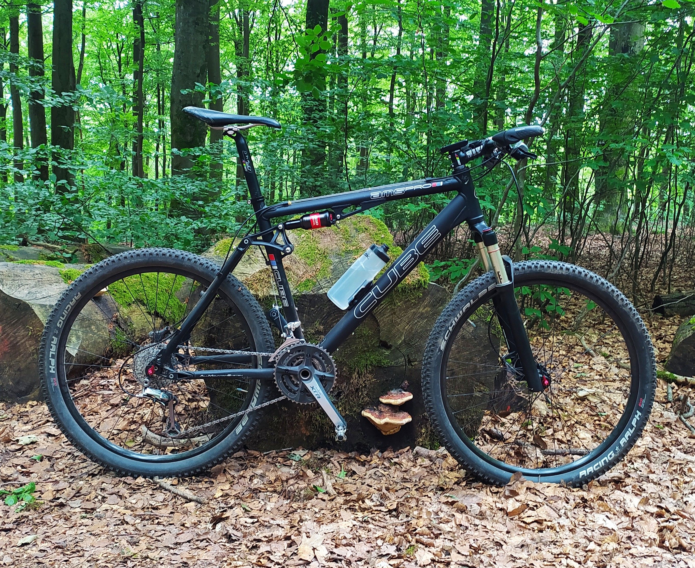

Ja, die 'olle Geo' mit den kleinen Rädchen fahren sich so schön wendig, spritzig und knackig. Es ist ein ganz anderes Fahrgefühl, vielleicht weniger komfortabel, aber ich mag diese Abwechslung schon sehr.
Das Cannondale Scalpel 68 und das Endorfin Speed-R SL nutze ich nur bei schönem Wetter als 'Quasi Gravel+ Bike', sie dienen eigentlich mehr ner Sammelleidenschaft... Beide sind sehr leicht aufgebaut - ja ich hab ne Macke, auch das Rohloff ist auf Leichtbau ausgerichtet.
Das Cube AMS pro 100 taugt mir für längere Touren, ich habe damit auch schon 3 Alpen X bestritten und (zumindest) ein weiterer ist damit noch geplant.
Werde morgen mal den Gartenschlauch drauf halten und anschließend an die Waage hängen...

Nimm auf jeden Fall eine mit der leichteren FIT4 Kartusche und ob Factory (Kashima) oder Performance Elite macht beim Gewicht keinen Unterschied, sofern jeweils eine KaboltX Achse verbaut ist.
Aber ganz ehrlich: Ich würde die bereits vorhandene und verbaute 36er lassen, da Du den Gewichtsunterschied von 200-250 g sehr wahrscheinlich nicht spüren wirst.
