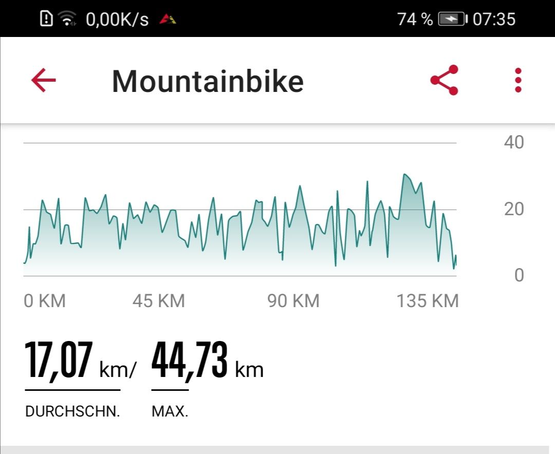

Toll... ohne das kastrierte E Gedöhns könntest weiter als 100km fahren, wärst nur nen Tick langsamer. Der schnellere Durchschnitt revidiert sich wieder in der Zeit wo Du an der Steckdose hängst.
17er Schnitt auf 144,53km mit Enduro Bereifung. Überwiegend Forstautobahn. Alter Ü50
Immer der Schw... (äh Höhenmeter) Vergleich!
