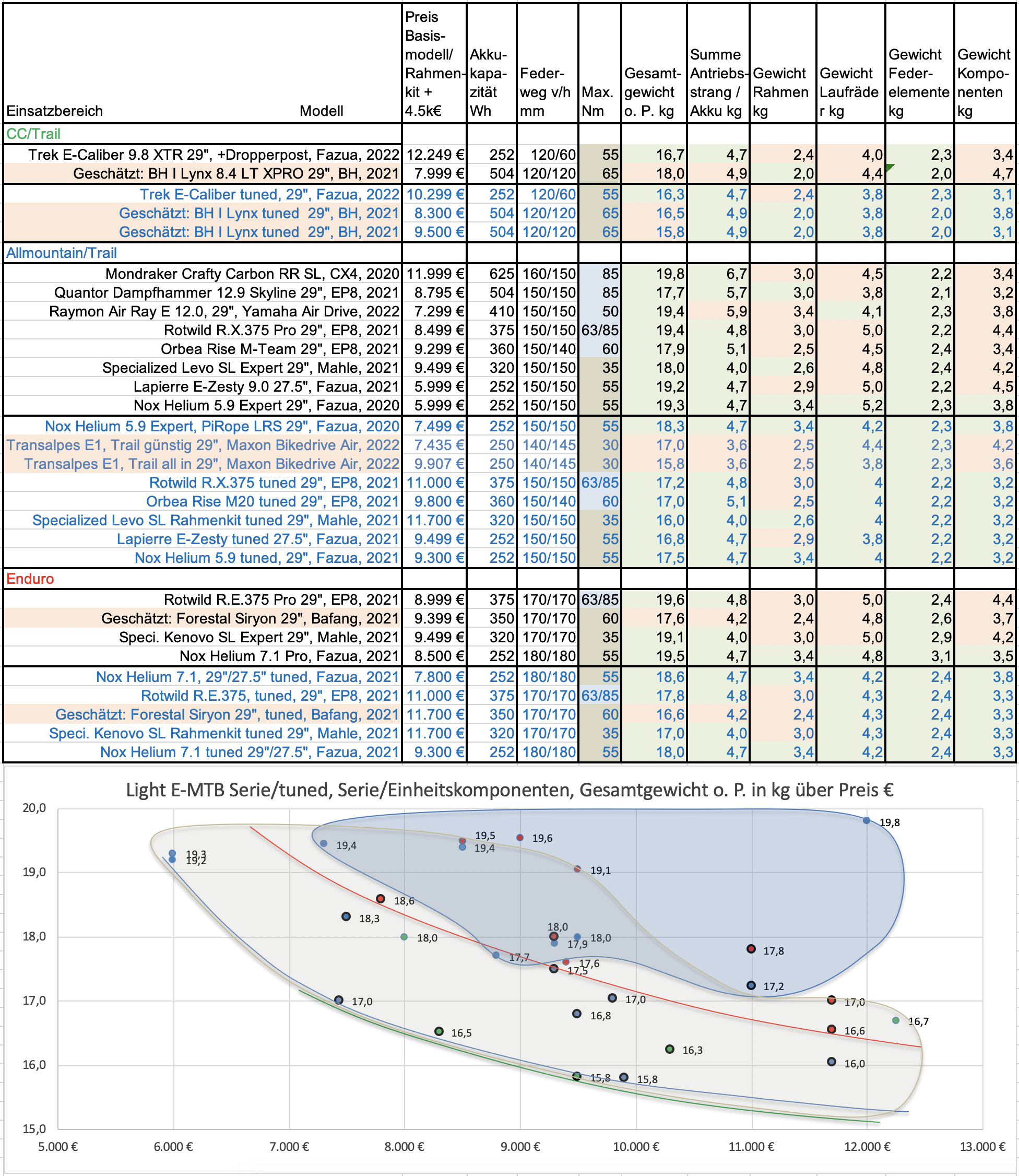

Das Transalpes E1 definiert tatsächlich die AM-Paretofront der optimalen Ergebnisse neu.
Der Transalpes-Konfigurator ist nämlich richtig brauchbar: knapp 7,5k€ und 17kg und 15.8kg für 10,9k€ für die 140mm Trailvarianten des Transalps E1, Hut ab. Jetzt brauchen wir noch einen offiziellen Test, der die Gewichte bestätigt.
Das Raymon ist weniger interessant, ich habe es aber auch aufgenommen.
Paretofront_Light E_MTB Serie:Tuned.png
Das ist eine super Übersicht, vielen Dank. Und gut, dass es in dem Bereich nun ein paar Alternativen gibt. Grundsätzlich gibt es bei Speci und Co. ja immer die Möglichkeit, das günstigste Carbon Modell zu kaufen und dann individuell zu verändern. Was da dann noch geht, sieht man an den Spalten Laufräder und Komponenten.
@DOKK_Mustang : ein Händler hat das BH iLynx Race Carbon 8.4 LT Pro für mich gewogen. Ich war nicht dabei, aber er hat mir gesagt 17,1kg (lt Werkstattwaage) ohne Pedale. Wäre also 0,9kg weniger als Dein geschätzter Wert.

.... bedeutet, das leichteste AM und voller Motorenleistung >60 nm ist doch das Rotwild so auf die Schnelle gesehen. Wenn es das jetzt noch mit REX von 375 gäbe, käme da vielleicht 19,5 kg für ein Mehr.-/Tagestourentaugliches Rad raus. Bei 17,2 kg mit dem 375 für die kl. Runde.
Damit wären doch alle jetzt neu vorgestellten 750 Watt Räder in der >25 kg Klasse Alu/Carbon-Sondermüll.
Oder sehe ich gerade was falsch?
