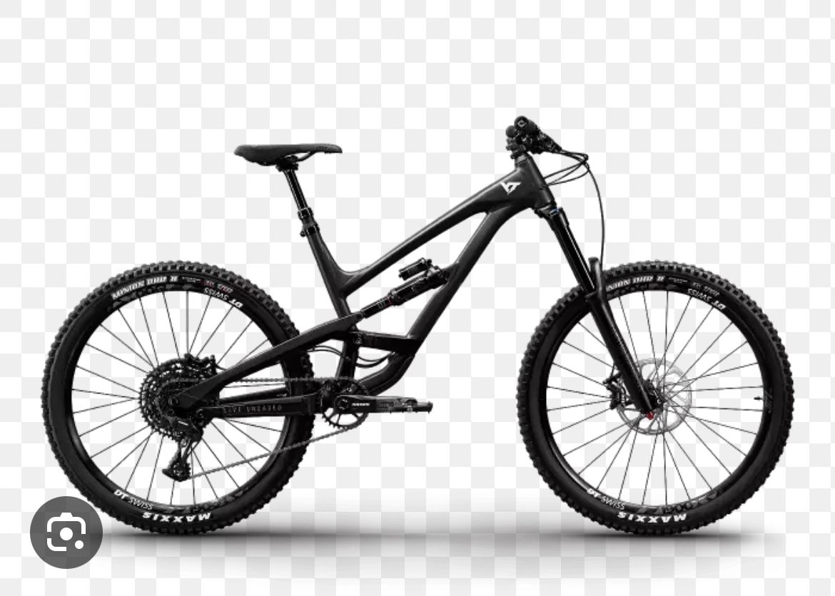

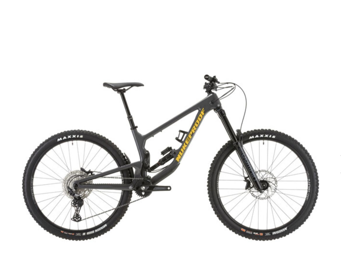

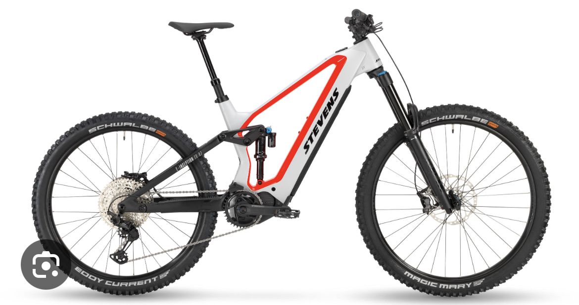

Vllt solltest du Fox auf ihren Fehler hinweisen 🤷🏻‍♂️
Hier ein paar Beispiele, wo ich selber nicht weiß warum ich die überhaupt raussuche, ist eigentlich jedem klar dass das ganz normal is, außer dir, als hätten die ne 34 verbaut.
Edit. Ja beim Stevens ist ein DPX2 drin, such da jetzt kein anderes Bild, jedenfalls ist beim aktuellen inception mit 170/170 ein float X verbaut. Denk ihn dir da einfach hin.
Genauso beim Capra. Kuck dir halt einfach aktuelle enduros an und zeig mir eins das einen weiten Bogen um den X macht.
Das Stevens ist also ein „Hardcore Bike“? Soso. Und das Nukeproof und das Capra haben auch keinen Float X sondern einen Super Deluxe. Und warum? Nicht weil es ein guter Enduro Dämpfer ist sondern weil es 2023 keinen besseren Dämpfer von RS gibt. Nächstes Jahr hat das Mega und das Capra auch den neuen Vivid verbaut. Weil es der bessere Dämpfer für den Einsatzzweck ist. :)
170/170 sind für mich hardcore 🤷🏻‍♂️
Capra hat sehr wohl einen Float X verbaut:
