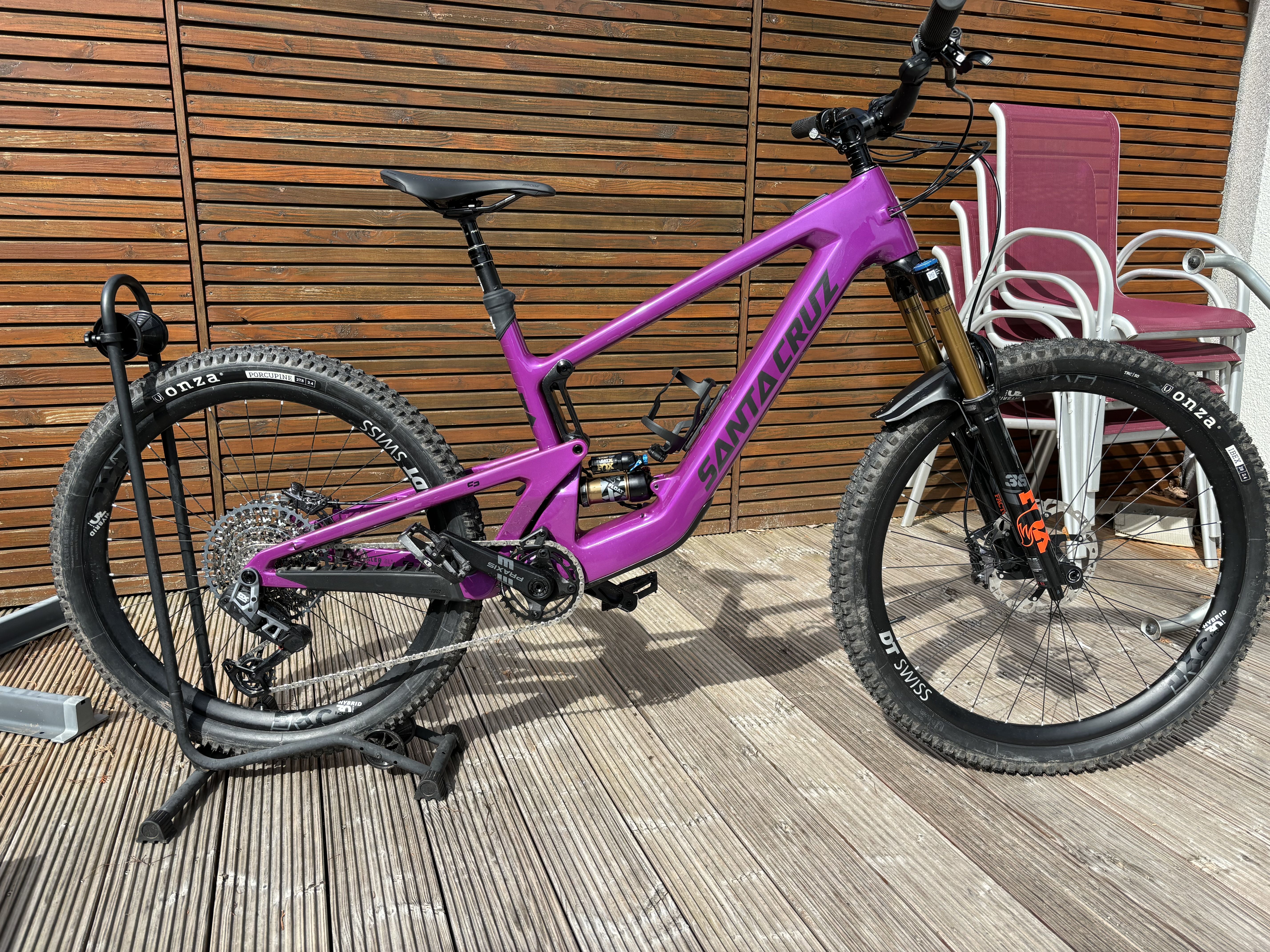

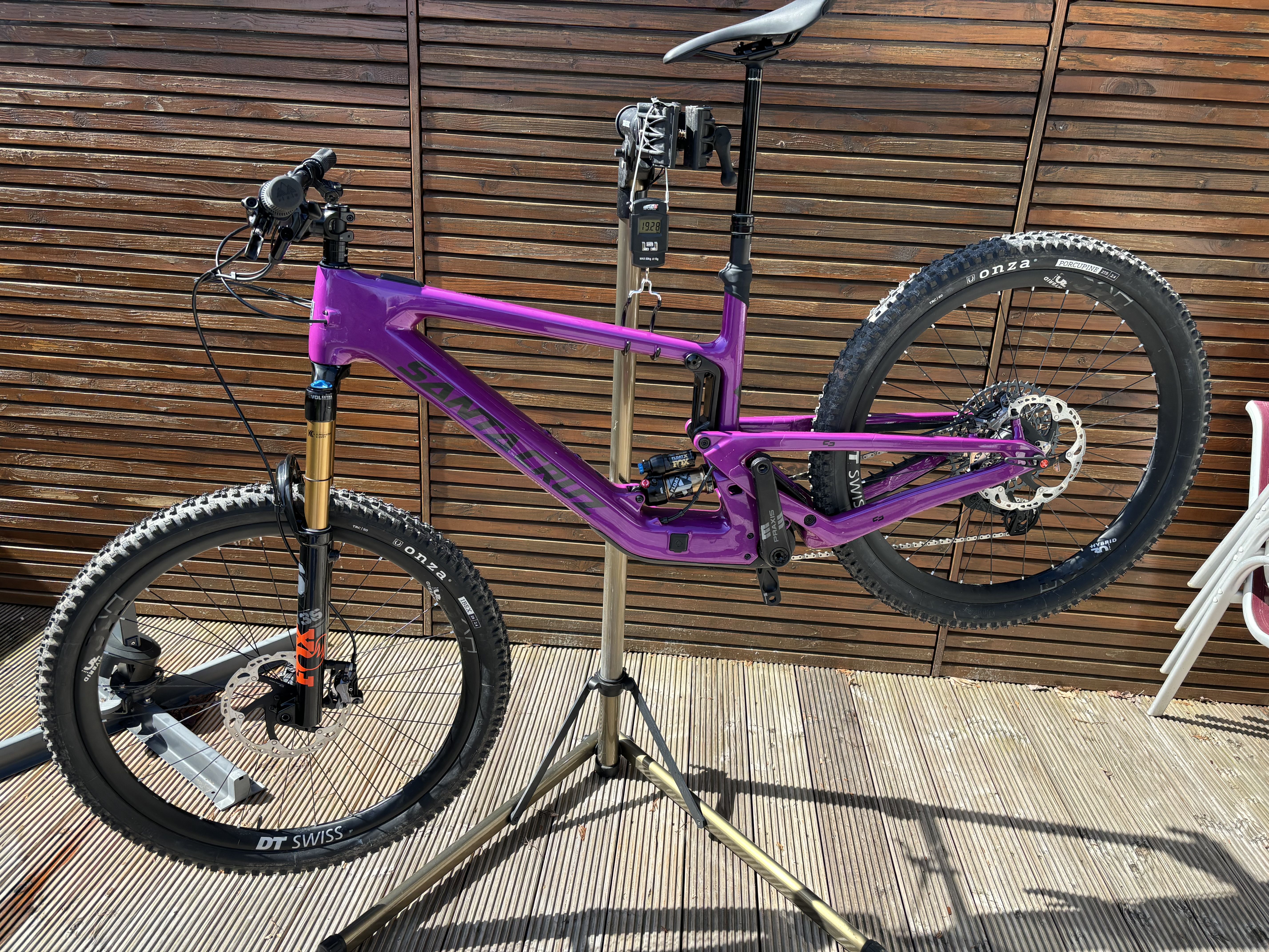

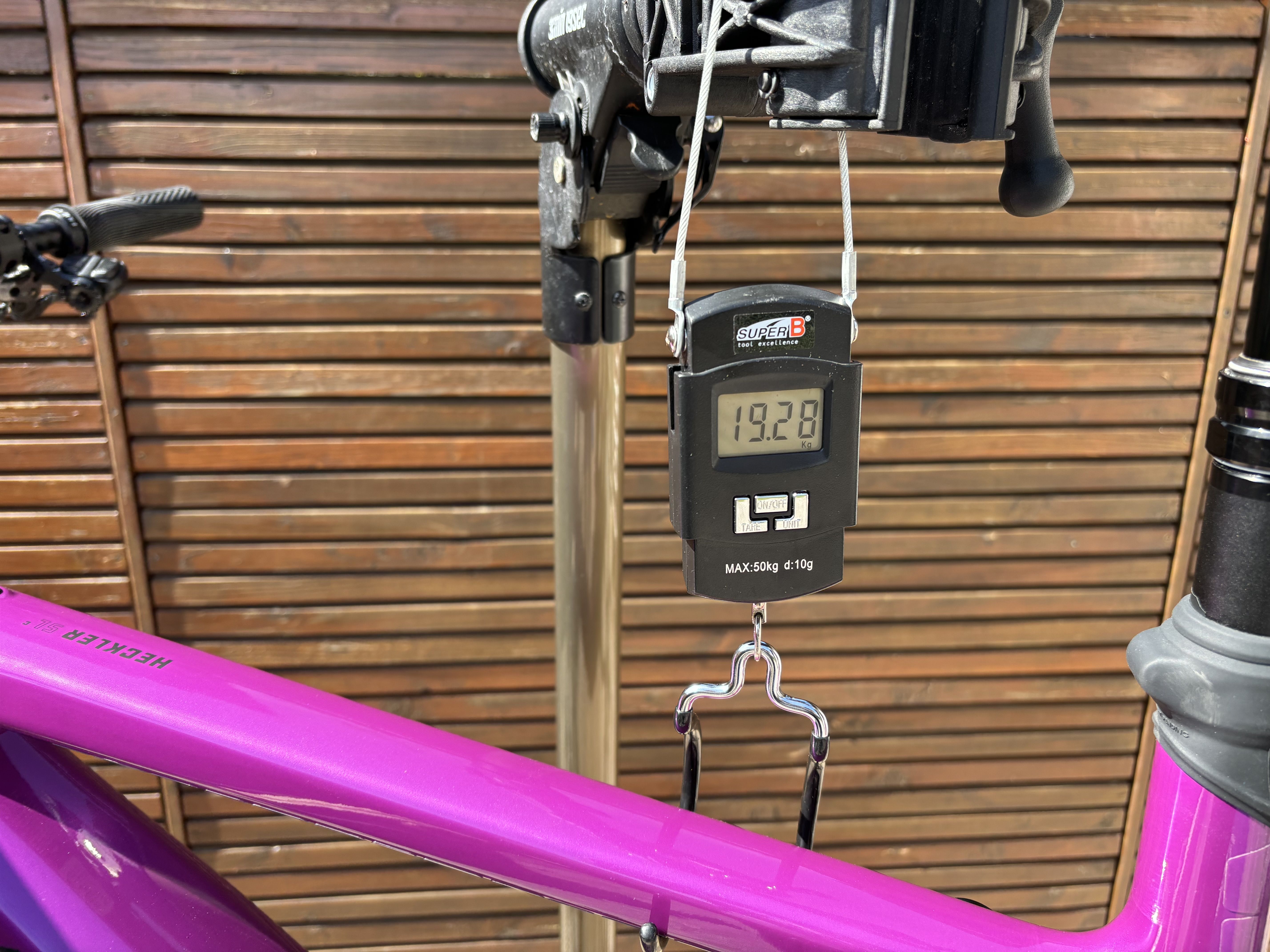

Nachdem hier wenig aktuelle Bikes gezeigt werden. Anbei ein paar Infos für Interessierte. Das Heckler SL R-Kit in Xl hatte ursprünglich ein Original Gewicht von 20,15kg. Ich habe bewusst, das Einstiegsmodel gewählt, damit ich es auf meine Bedürfnisse und Vorlieben anpassen kann. Im Grunde ist nur noch neben Rahmen/Motor Kombi die Sattelstütze Original. Hat jetzt 19,28kg. Da ich es Trailbike nutzen möchte, reicht die Bereifung. Hier ging es mir um akzeptablen Rollwiderstand. Wenn ich in den Alpen krachen lassen möchte, werden andere Reifen montiert. Der erste Fahreindruck war super, morgen wird das Teil auf Herz und Nieren geprüft.

Hat jetzt 19,28kg
Bin bei 20,5kg, allerdings mit ZEB, Pedalen und 1,2kg Reifen, kommt also etwa hin.
Hatte auch mal gehofft, unter 19 kg zu kommen, das ist mit robuster Konfig aber nicht machbar.
Ist auch egal, da es sich auch so leicht genug anfühlt.
